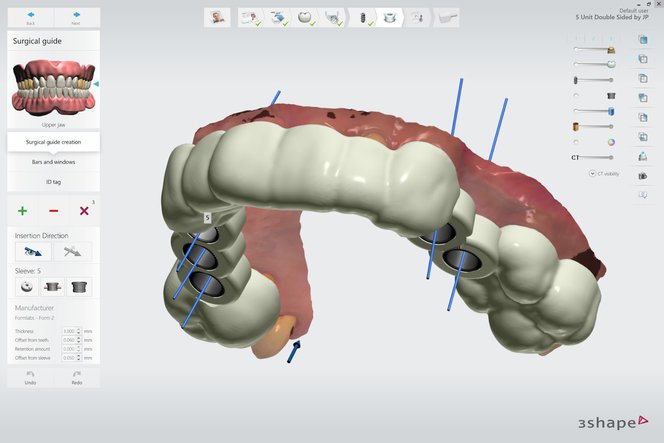

Entwerfen Sie die Bohrschablone zunächst mithilfe von Dental-CAD-Software. Achten Sie darauf, eine Software auszuwählen, die den Export in das offene Dateiformat STL ermöglicht, damit die Kompatibilität mit PreForm gegeben ist Passen Sie die Designeinstellungen für jede Schablone sorgfältig an, um ein Höchstmaß an Sicherheit, Präzision und Komfort zu erzielen. Befolgen Sie beim Design die nachfolgende Anleitung, um feste, strapazierfähige Schablonen zu erhalten.
DESIGN SETTINGDESIGN SETTINGMAXIMUM VALUERECOMMENDED DEFAULT VALUE
WandstärkeSorgt für strukturelle Stabilität; sollte groß genug sein, um ausreichende Festigkeit und Haltbarkeit sicherzustellen.2,0 mmnicht zutreffend3,0 mm
Versatz zu ZähnenEntscheidet darüber, wie eng die Schablone an den Zähnen des Patienten anliegt – bei höheren Werten sitzt sie lockerer, bei niedrigeren Werten enger.0,05 mm0,07 mm0,06 mm
Versatz zu HülsenStellt beim Einsetzen der Metallbohrhülsen eine Presspassung sicher.0,04 mm0,06 mm0,05 mm
Retentionsmaß0,00 mm0,00 mm0,00 mm

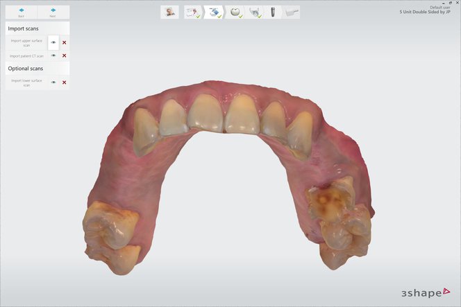

2.1 Import von Scans
Importieren Sie den optischen intraoralen oder Desktop-Scan des Patientengebisses sowie den CBCT/DVT-Scan der Osteotomie in Ihre Dental-CAD-Software.
Das Standarddateiformat bei optischen Scans ist STL, bei CBCT/DVT-Scans ist es DICOM. Diese Dateiformate lassen sich bei den meisten Scannern für den Export (bzw. bei der meisten Software für den Import) problemlos auswählen. Achten Sie trotzdem beim Kauf neuer Produkte immer auf die Kompatibilität von Scannern und Software.

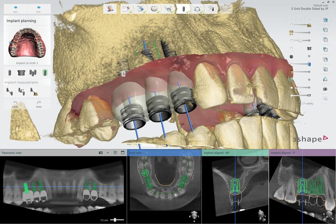

2.4 Behandlungsplanung
Wählen Sie das gewünschte Implantat aus und legen Sie es über die Anatomie des Patienten. Bestimmen Sie die Positionierung, die Angulation, die Tiefe, die gewünschten Behandlungsergebnisse und die Restaurationsgestaltung. Die meisten Dental-CAD-Softwarelösungen beinhalten Implantatsammlungen, mit denen eine virtuelle Gestaltung mit dem tatsächlich verwendeten Implantatsystem möglich ist.
2.5 Entwurf der Bohrschablone
Entwerfen Sie die Bohrschablone, indem Sie den gewünschten Bereich im Bogen einzeichnen. Für optimalen Halt und Präzision verwenden Sie Bohrschablonen für den ganzen Zahnbogen. Ist eine kleinere Schablone gewünscht, können Sie auch Schablonen für Halb- oder Viertelbögen entwerfen. In der Dental-CAD-Software sollte sich ein Modell erstellen lassen, bei dem das Implantatsystem beim Entwurf der Bohrschablone berücksichtigt wird.

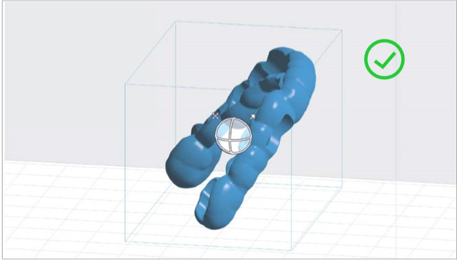

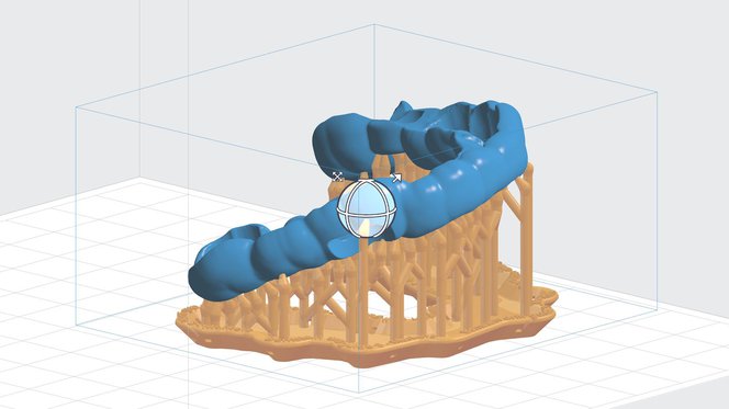

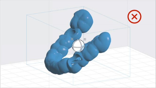

3.3 Ausrichtung der Modelle
Richten Sie die Teile mit von der Konstruktionsplattform abgewandten Tiefdruck-Oberflächen aus, sodass ausgeschlossen wird, dass keinerlei Stützen auf diesen Oberflächen generiert werden. Wenn Sie in einem Druckvorgang mehr als eine Bohrschablone drucken möchten, verschieben Sie die einzelnen Modelle auf der Konstruktionsplattform, bis alle optimal positioniert sind.
3.4 Generierung von Stützstrukturen
Generate supports using PreForm’s auto-generation feature. To allow for simple and precise assembly, ensure that there are no supports near the guide tube holes or on the intaglio surfaces. Use the manual support editing feature to closely inspect support locations and add or remove supports as needed.

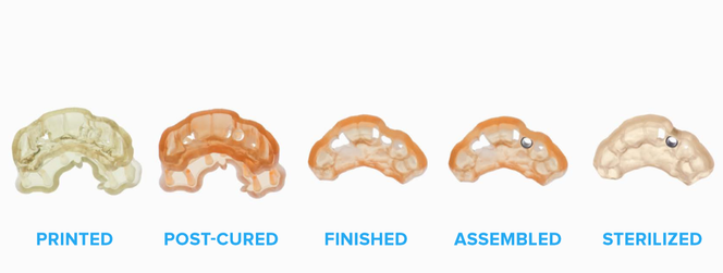

4. Nachbearbeitung
Schütteln Sie die Kunstharzkartusche sorgfältig und drehen Sie sie mehrmals. Setzen Sie einen Harztank, die Harzkartusche und eine Konstruktionsplattform in den Drucker ein.

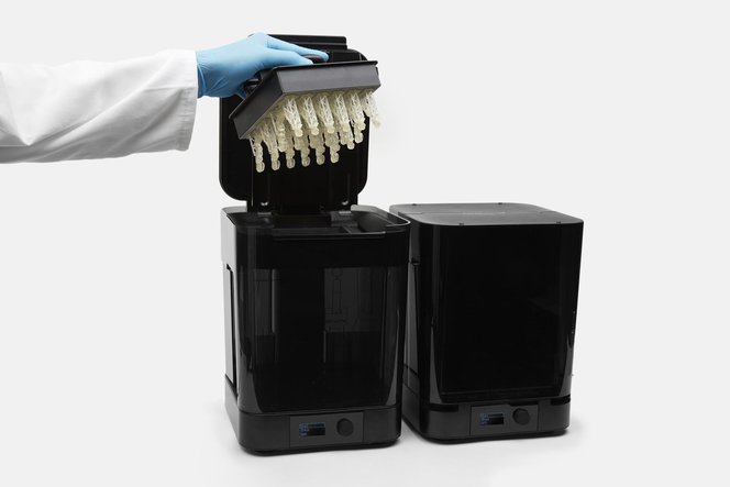

4.1a Spülen der Druckteile in Form Wash
Falls Sie keinen Form Wash besitzen, lesen Sie bitte bei 4.1b weiter.
Stellen Sie die Konstruktionsplattform mitsamt der Bohrschablonen in einen mit Isopropanol (IPA, 96 % oder höher) gefüllten Form Wash.
Lassen Sie sie vor dem Nachhärten für 5 Minuten spülen, um die Teile zu reinigen und flüssiges Harz zu entfernen. Lassen Sie Druckteile vollständig an der Luft trocknen oder verwenden Sie einen Druckluftschlauch, um IPA von Oberflächen abzublasen. Überprüfen Sie Druckteile sorgfältig, um sicherzustellen, dass ungehärtetes Harz komplett entfernt wurde. Bei Bedarf können Sie den Spülvorgang wiederholen, aber lassen Sie die Teile nicht länger als 20 Minuten in IPA, da dies die mechanischen Eigenschaften beeinträchtigen und Defekte in den Druckteilen hervorrufen kann. Nehmen Sie die Druckteile mithilfe des Entnahmewerkzeugs von der Konstruktionsplattform.

4.2a Nachhärten von Druckteilen im Form Cure
Wenn Sie keinen Form Cure besitzen, lesen Sie bitte 4.2b.
Die gedruckten Bohrschablonen müssen Licht und Wärme ausgesetzt werden, um Biokompatibilität und optimale mechanische Eigenschaften zu erzielen. Legen Sie die gedruckten Schablonen in den Form Cure. Lassen Sie sie für 30 Minuten bei 60 °C nachhärten.

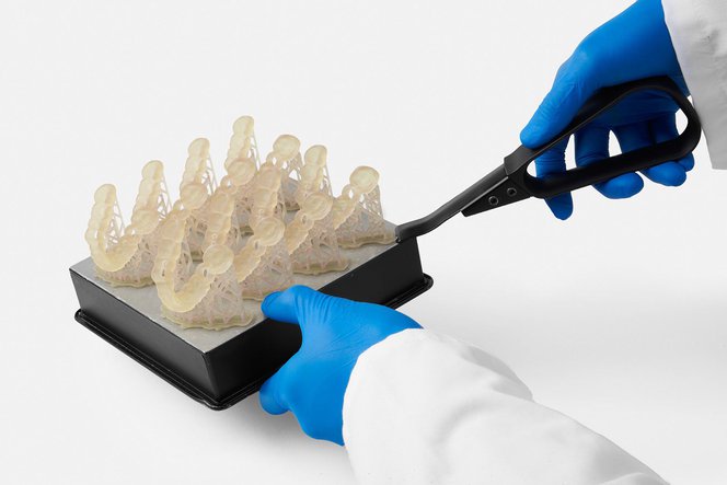

4.3 Entfernen der Stützstrukturen
Schneiden Sie die Stützstrukturen mit dem im Finish Kit von Formlabs enthaltenen Seitenschneider behutsam an ihren Befestigungspunkten am Modell ab. Gehen Sie vorsichtig vor, da das nachgehärtete Material spröde sein kann. Die Stützstrukturen können auch mit anderem Spezialwerkzeug wie Trennscheiben oder runden Schneidinstrumenten wie Karbidbohrern entfernt werden.
WARNUNG!
Entfernen Sie die Stützstrukturen erst nach dem Nachhärten, um sicherzustellen, dass die Druckteile sich nicht verziehen.

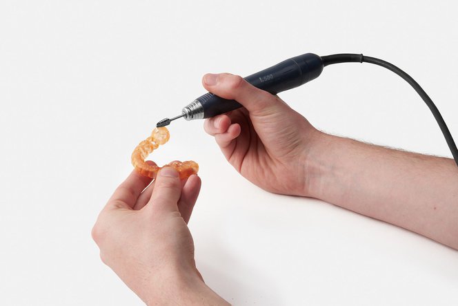

4.4 Polieren von Druckteilen
Schmirgeln Sie Stützspuren mit feinkörnigem Schleifpapier ab. Soll die Lichtdurchlässigkeit der Bohrschablonen erhöht werden, sind diese mit Bimsstein und einem Polierballen oder anderen Spezialinstrumenten zu polieren.

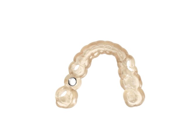

4.5 Zusammensetzen der Bohrschablone
Damit die Bohrer nicht in die Schablone selbst bohren, sind Bohrhülsen erforderlich. Um eine sichere und ordnungsgemäße Verwendung sicherzustellen, setzen Sie die gedruckten Schablonen mit Metallbohrhülsen zusammen. Bei Verwendung der empfohlenen Design-Parameter lassen sich die Bohrhülsen per Presspassung in die Schablone einsetzen Sie werden dann über die Reibung an Ort und Stelle gehalten.

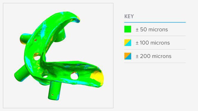

Genauigkeitsstudie
Eine eingehende Studie von 84 mit Dental SG gedruckten Bohrschablonen verdeutlichte, dass Tiefdruck-Oberflächen von mit Form 2 gedruckten Bohrschablonen über 93 % der Tiefdruck-Oberflächen eine dimensionale Genauigkeit von ± 100 Micron aufwiesen. Dies ergab eine präzise Passgenauigkeit bei Modellen als auch Patienten.
