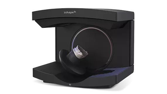

1. Scan
Le logiciel de CAO dentaire nécessite une empreinte numérique pour réaliser une couronne, un bridge ou un appareil. L'empreinte numérique est obtenue directement à l'aide d'un scanner intra-oral, ou indirectement, en numérisant à l'aide d'un scanner optique de bureau une empreinte en polyvinyl siloxane (PVS) ou un modèle en plâtre. À moins de travailler avec un système scan et CAO intégré, vous devrez alors exporter la numérisation sous forme de fichier ouvert au format STL
