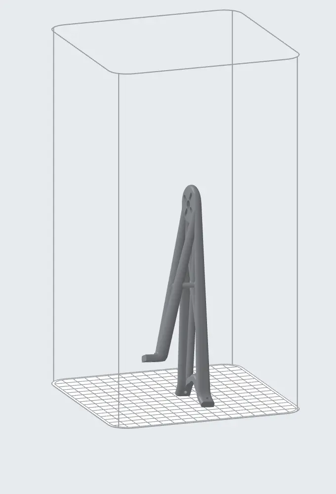

sls 드론 암의 PreForm 빌드
파트 비용: $22.61
총사용 분말: 0.75 kg
소결 분말: 0.04 kg
미소결 분말: 0.71kg
리프레시 비율: 30%
패킹 밀도: 5%
재료비: $99.90/kg

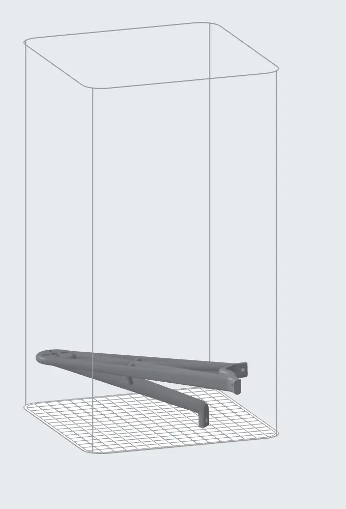

파트 비용: $53.41
총사용 분말: 1.78 kg
소결 분말: 0.04 kg
미소결 분말: 1.74 kg
리프레시 비율: 30%
패킹 밀도: 2%
재료비: $99.90/kg

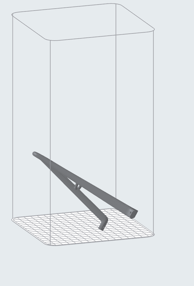

파트 비용: $80.91
총사용 분말: 2.70 kg
소결 분말: 0.04kg
미소결 분말: 2.66kg
리프레시 비율: 30%
패킹 밀도: 1%
재료비: $99.90/kg

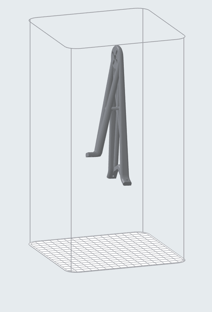

가능한 가장 짧은 Z 방향 빌드에 끼워맞춤할 수 있도록 파트의 방향을 조정합니다. 가장 긴 축을 가진 파트의 방향을 수평으로 맞추면 필요한 분말의 양을 줄이고 파트당 비용을 절감할 수 있습니다. PreForm의 '팩 선택 모델' 기능은 효율성과 최고의 팩 밀도를 위해 파트의 방향을 지정합니다. 다른 이유로 다른 방향으로 프린트해야 하는 경우 높이와 그것이 파트당 비용에 어떤 영향을 미치는지 인지하고 있어야 합니다.
파트가 가능한 한 조형 공간 바닥에 직접 닿도록 배치해야 합니다. PreForm을 사용하면 조형 공간의 수직 중앙에 파트를 배치할 수 있지만, 이렇게 하면 필요한 분말의 양이 크게 증가하고 효율성이 저하되어 파트당 비용이 높아집니다(프린트 시간이 길어지는 것은 말할 것도 없고요).

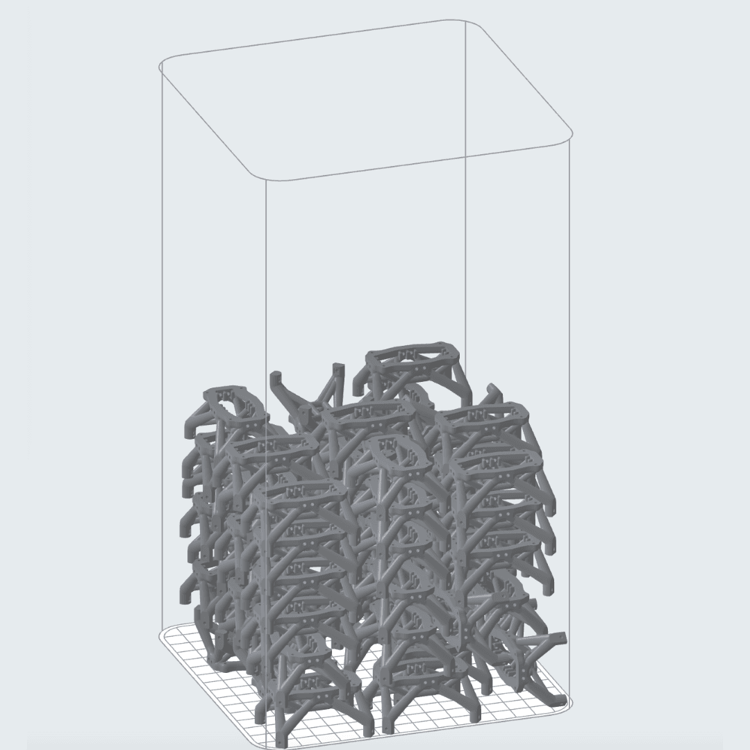

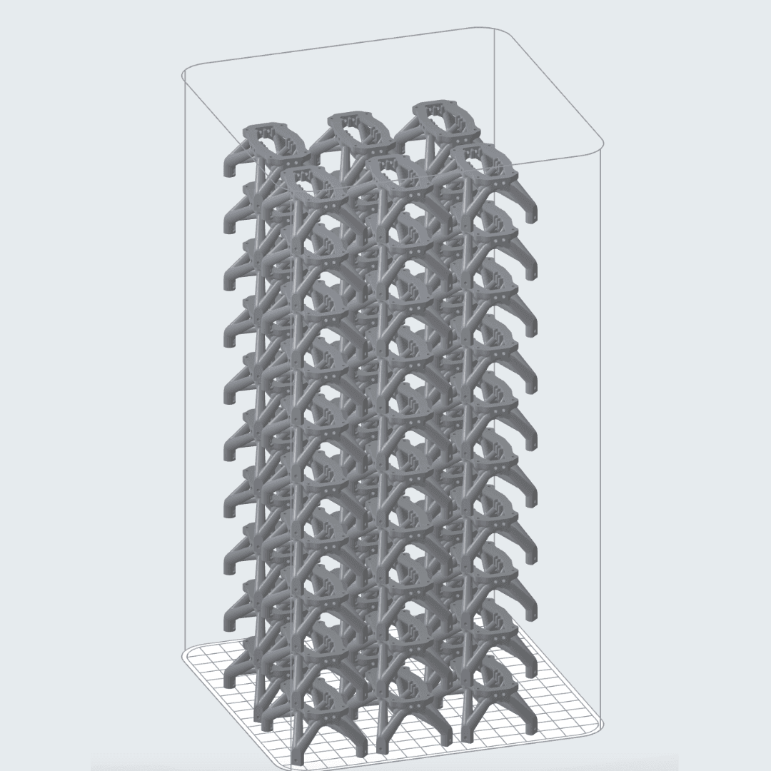

PreForm 포장 드론 빌드
이 빌드에는 60개의 드론 프레임이 PreForm의 배열 기능을 사용하여 쌓여 있습니다(X로 두 번, Y로 세 번, Z로 10번).
파트 비용 $99/kg: $2.18(60개 파트 풀 빌드의 경우 $130.96)
파트 비용 $45/kg: $0.98(전체 빌드/60개 파트의 경우 $58.99)
총사용 분말: 4.37 kg 소결 분말: 0.37kg
미소결 분말: 4.0kg
리프레시 비율: 30%
패킹 밀도: 8%

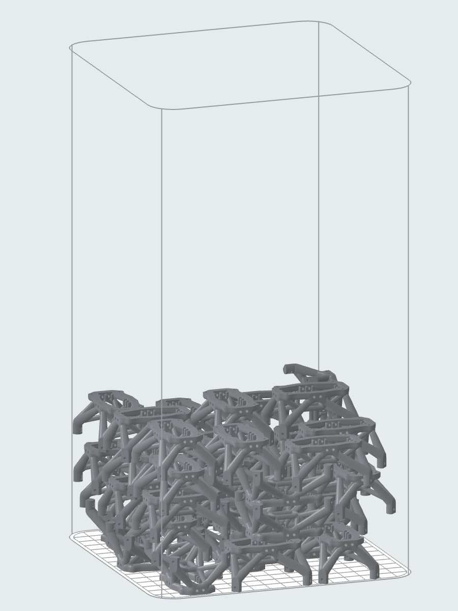

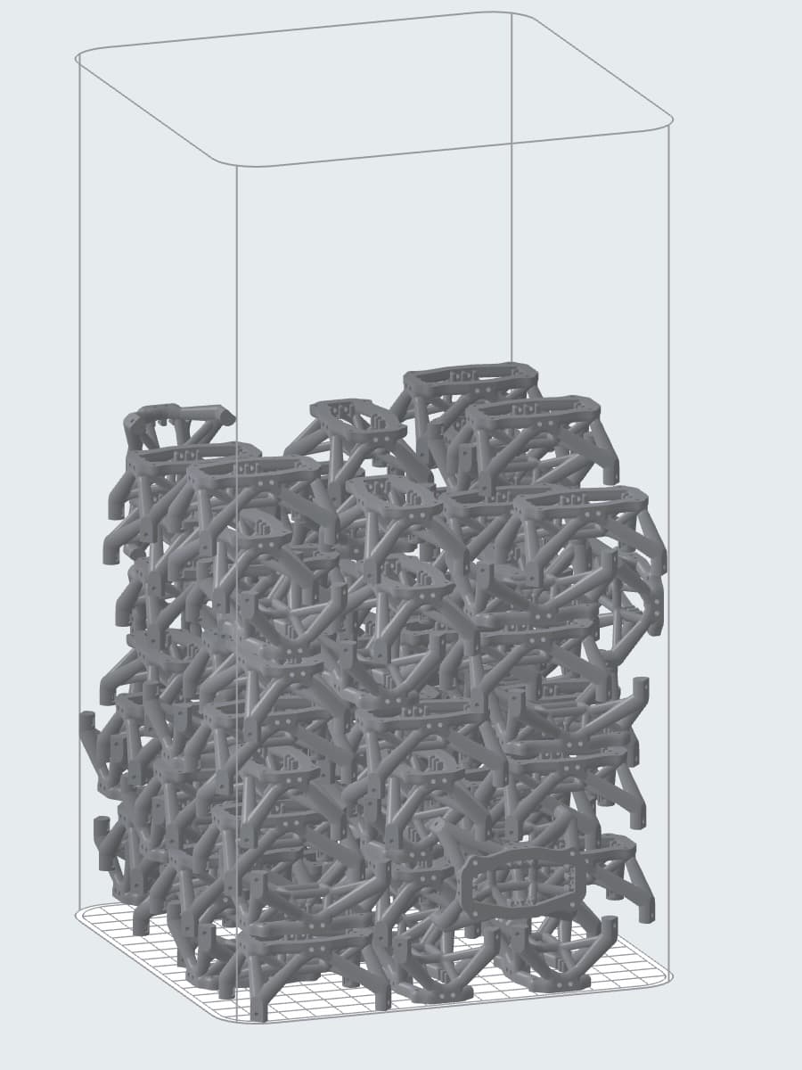

PreForm 포장 드론 빌드
이 빌드에는 동일한 60개의 모델이 있지만 PreForm의 자동 패킹 기능을 사용하여 패킹되었습니다.
파트 비용 $99/kg: $1.06 (60개 파트 풀 빌드의 경우 $63.64)
파트 비용 $45/kg: $0.48 (60개 파트 풀 빌드의 경우 $28.93)
총사용 분말: 2.14 kg
소결 분말: 0.37kg
미소결 분말: 1.77kg
리프레시 비율: 30%
패킹 밀도: 17%
PreForm은 총 분말 사용량과 함께 패킹 밀도를 표시합니다. 분말을 가장 효율적으로 사용하려면 패킹 밀도와 리프레시 비율을 일치시켜야 합니다. Nylon 12 Powder 파트의 경우 패킹 밀도는 30%를 목표로 합니다. 이렇게 하면 해당 빌드의 30%는 소결 분말이 되고 70%는 미소결 분말이 됩니다. 다음 프린트를 위해 미소결 분말은 권장 리프레시 비율에 따라 새 조형 공간에 재활용할 수 있습니다.

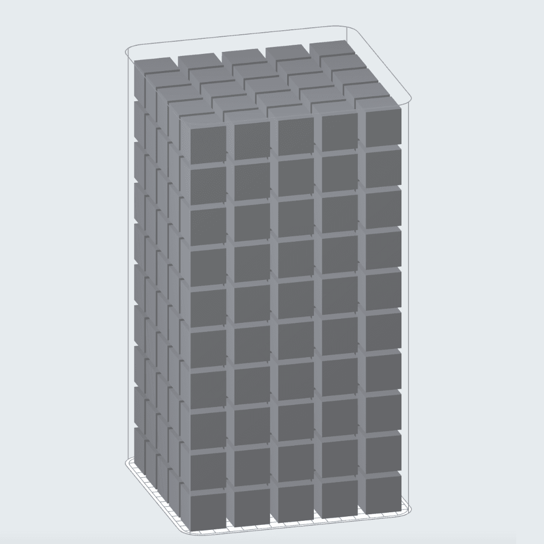

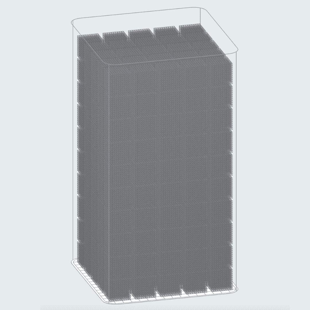

PreForm 포장된 격자 큐브
솔리드
파트 비용 $99/kg: $1.57 (60개 파트 풀 빌드의 경우 $389.36)
파트 비용 $45/kg: $0.71 (전체 빌드/250개 파트의 경우 $176.98)
총 분말*: 6.11kg
소결 분말: 3.93kg
미소결 분말: 2.18kg
리프레시 비율: 30%
패킹 밀도: 64%

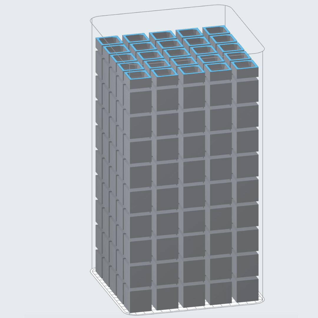

PreForm 포장 중공 큐브
파트 비용 $99/kg: $0.80 (전체 빌드의 경우 $198.62 / 250개 파트)
파트 비용 $45/kg: $0.36 (전체 빌드 / 250개 파트의 경우 $90.28)
총 분말*: 5.14kg
소결 분말: 2.01kg
미소결 분말: 3.13kg
리프레시 비율: 30%
패킹 밀도: 38%
PreForm 포장된 격자 큐브
격자형
99/kg의 파트 비용: $0.50 (전체 빌드/250개 파트의 경우 $125.816)
파트 비용 $45/kg: $0.23 (전체 빌드/250개 파트의 경우 $56.89)
총 분말: 4.21kg*
소결 분말: 0.13kg
미소결 분말: 4.07kg
리프레시 비율: 30%
패킹 밀도: 3%
*소결 분말와 미소결 분말을 결합할 때 각 빌드는 동일한 부피를 차지하지만 소결 분말의 밀도가 미소결 분말의 2배이므로 같은 부피라도 패킹 밀도가 높을수록 총 분말의 무게가 더 무거워지기 때문입니다.

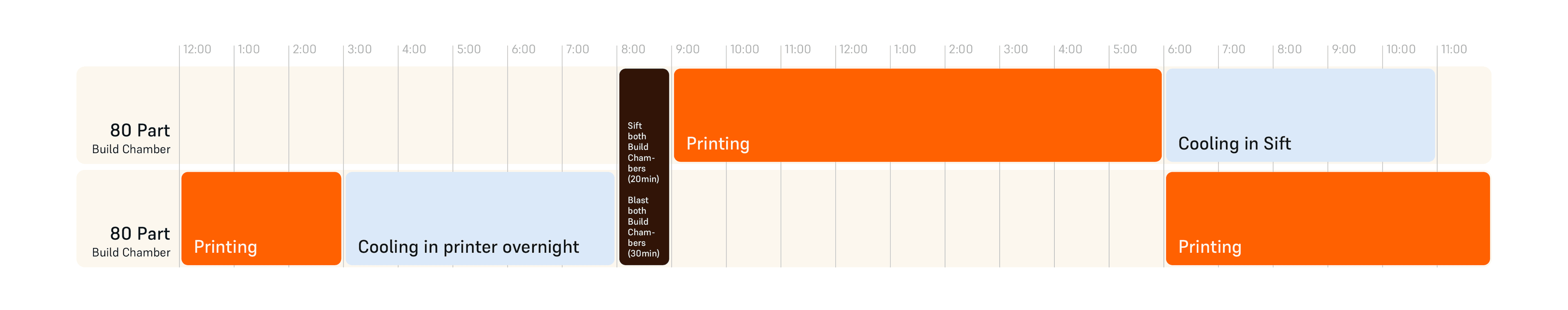

노동 그래픽
투 빌드, 쓰리 빌드 챔버 워크플로우
80개의 드론 베이스 패킹
빌드 디테일: 80개 파트
총 프린트 시간: 8시간 47분
100°C까지 냉각: 58 m
최대 50°C까지 쿨다운 시간: 6 h
사이클 시간: 15시간 45분
