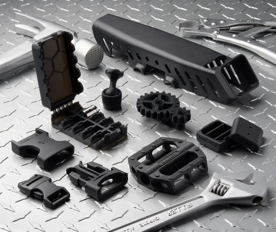

Gracias a su gran resistencia a los impactos, el Nylon 12 Powder, el Nylon 12 White Powder y el Nylon 11 Powder son adecuados para sujeciones con guía y fijaciones hechas a medida. Los polvos de nylon de Formlabs son lo suficientemente fuertes como para doblar algunos de los metales que se usan para las monturas y las patillas, como el titanio, con presiones de más de 90 kg.
Herramienta de prensado impresa en 3D mediante SLS con Nylon 11 Powder atornillada a una prensa manual.
Herramienta de prensado impresa en 3D mediante SLS con Nylon 11 Powder para doblar monturas y patillas, atornillada a una prensa manual. Diseño de Marcus Marienfeld.
Herramienta de prensado hecha de Nylon 11 Powder

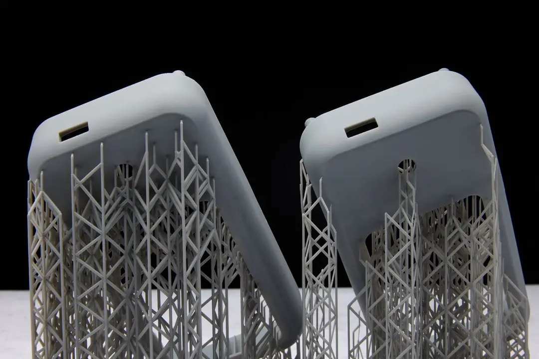

Moldeo por inyección y moldeo en vacío en series cortas
Utilizar las impresoras 3D SLA Form 4 o Form 4L y la Rigid 10K Resin para producir moldes de inyección es algo común en muchos sectores. Por su gran resistencia al calor y la calidad del acabado de su superficie, la Rigid 10K Resin se puede usar para el moldeo por inyección de bajo volumen de monturas y patillas, así como para fabricar moldes con los que producir embalajes moldeados en vacío.
molde de inyección impreso en 3d
Molde de inyección impreso en 3D hecho con la Rigid 10K Resin
moldes impresos en 3d para moldeo en vacío
Moldes impresos en 3D para el termoformado de embalajes hechos con la Rigid 10K Resin.
