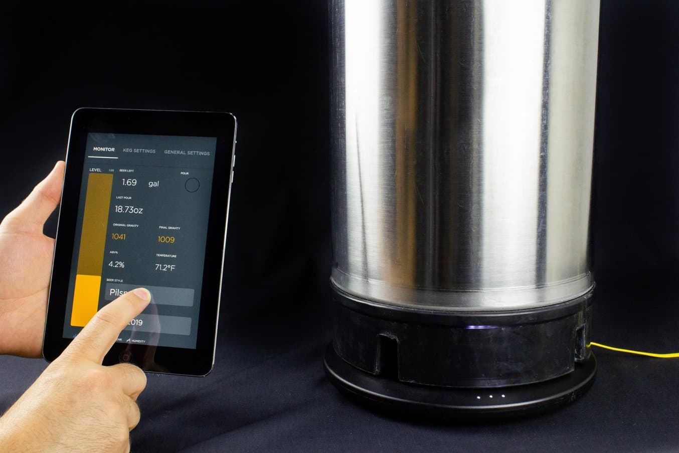

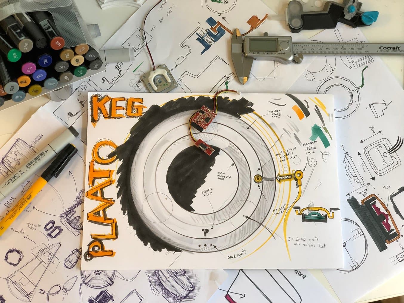

Iteraciones de diseño del Plaato Keg, incluido el conector y las células de carga.
Todas las soluciones que hay actualmente en el mercado se basan en sensores de flujo que tienden a ensuciarse y requieren que los usuarios las instalen y preparen las tuberías. A Kononsky y su equipo se les ocurrió que podrían medir el volumen de una manera más sencilla y limpia mediante una conversión del peso y la densidad relativa.
"Queríamos medir la cerveza sin tocarla y conectarlo todo. Algo sencillísimo sobre lo que se pudiera depositar el barril y recibir los datos en la nube. Solo en nuestro pequeño país, Noruega, calculamos que hay más de 14 000 enfriadores y que el usuario medio tiene siete u ocho barriles", dijo Kononsky.

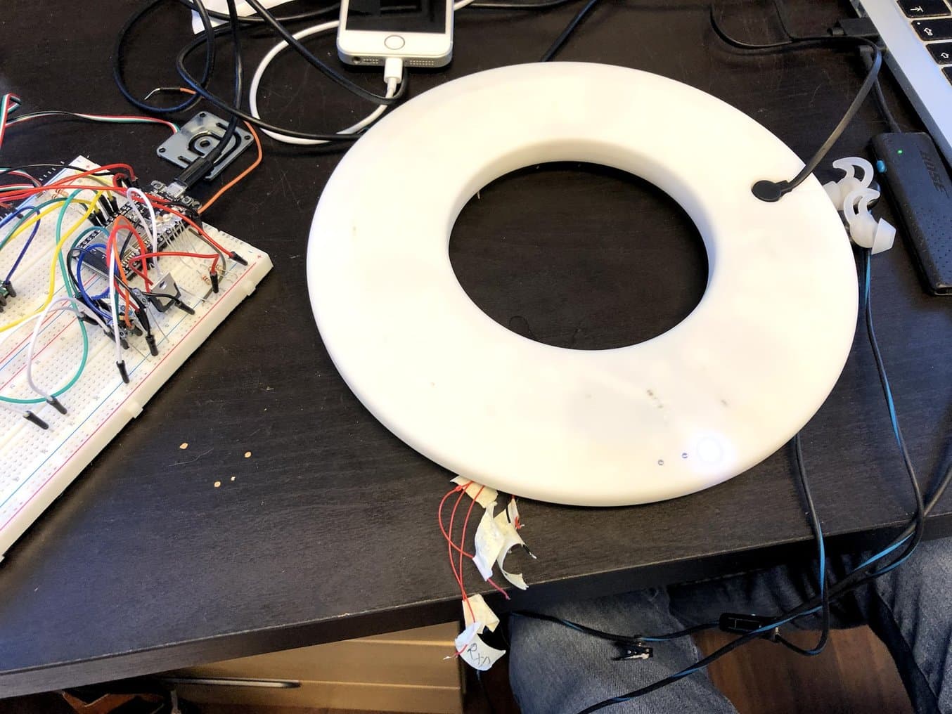

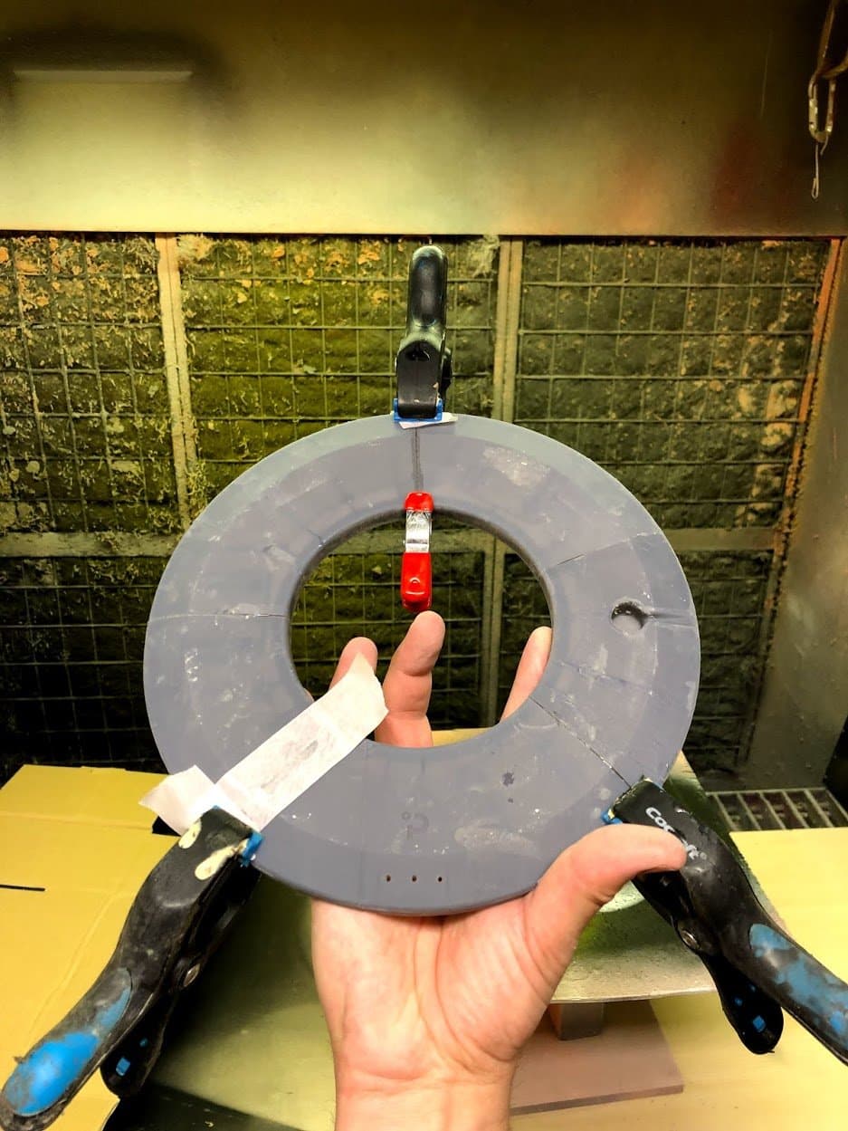

Kononsky y su equipo empezaron a trabajar cortando con láser placas de acrílico y uniéndolas, pero les resultó difícil adaptarlas a la forma de los barriles y el proceso era extremadamente lento. A continuación, utilizaron una impresora 3D FDM con una boquilla taladrada a medida hasta 1 mm para poder producir rápidamente prototipos preliminares con los que validar rápidamente el producto para el mercado. Cuando necesitaron prototipos más sofisticados y detallados, recurrieron a la impresión 3D por estereolitografía (SLA).
El equipo de Plaato usó varias técnicas para crear prototipos en distintas etapas: corte con láser de placas de acrílico (transparente) e impresión 3D FDM (negro, textura rugosa) al principio y la impresión 3D SLA para prototipos detallados (con el armazón en blanco y una carcasa pulida y pintada de negro)

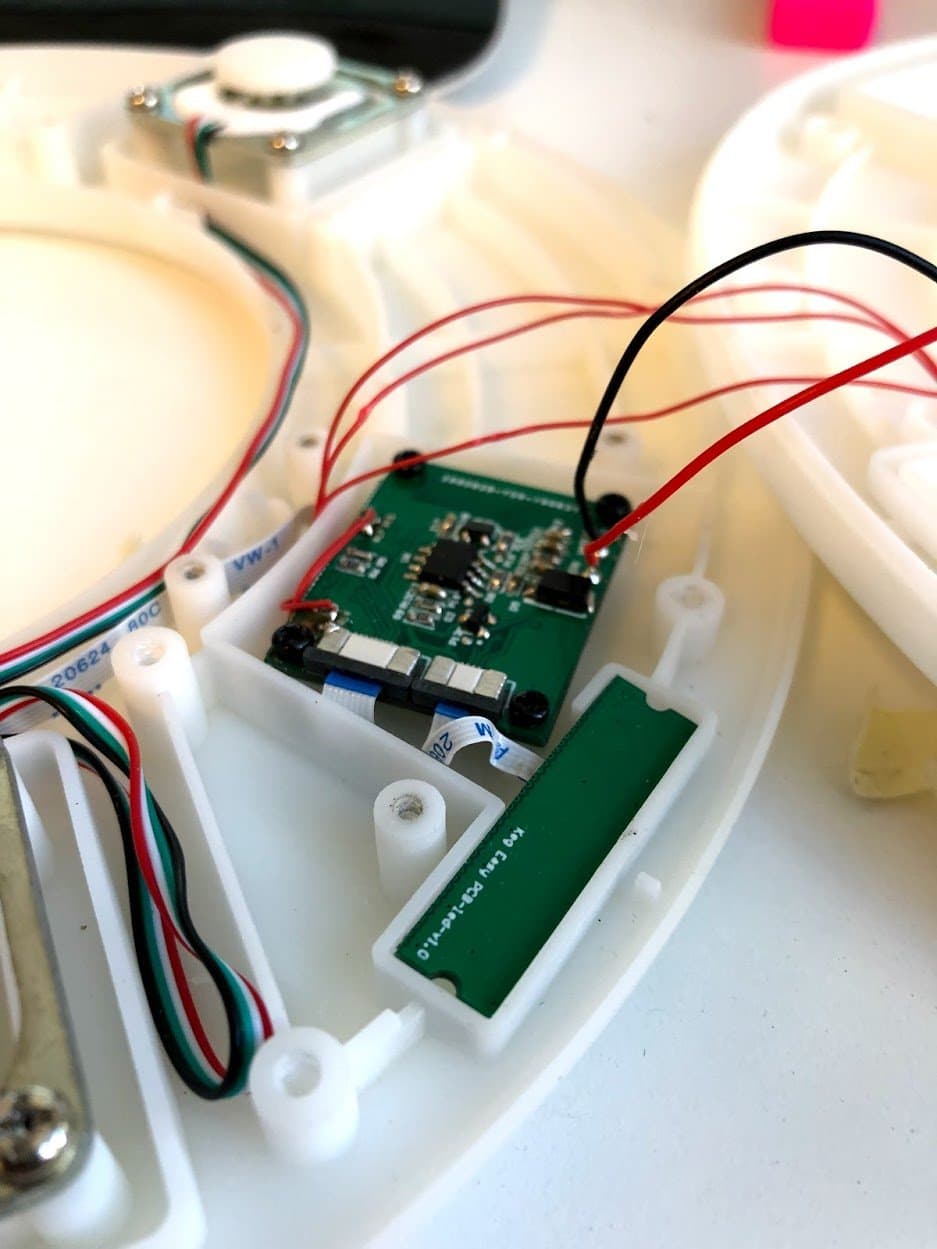

Los ingenieros utilizaron la Rigid Resin para crear prototipos detallados con paredes delgadas que incluyeran todas las características del diseño final moldeado por inyección.

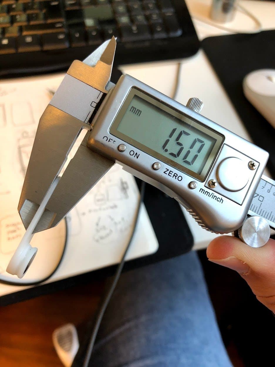

Las placas de circuito integrado, los sensores y otros componentes electrónicos están alojados en compartimentos que quedan atornillados a la carcasa. Dichos compartimentos no son impermeables y el equipo tuvo que crear juntas y cubiertas a medida que fueran antideslizantes y protectoras. Debían ser ajustadas y tener buenas tolerancias que proporcionen compresión e impermeabilidad.
"Utilizamos la Elastic Resin para la creación rápida de prototipos. Simplemente, jugamos con el grosor. Está muy bien producir un lote de 20 tipos distintos de juntas en una única bandeja: de 1,1 milímetros, de 1,2; 1,4 y así sucesivamente. Puedo probarlas todas y ya está. Ahorra mucho dinero", dijo Kononsky.

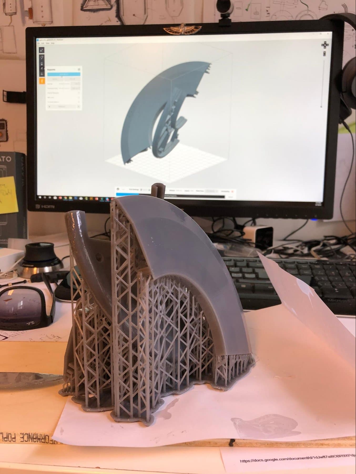

En total, el equipo de Plaato creó unos 35-40 prototipos con su impresora 3D SLA de Formlabs. Dividieron los modelos en varias piezas más pequeñas para poder incluirlas rodas en una única impresión que se puede realizar en nueve horas.
El equipo de Plaato dividió los modelos en múltiples piezas más pequeñas para incluirlas en una única impresión.
"Lo interesante que tiene esta impresora es que se puede dejar trabajando por la noche, así que lo último que hago antes de irme a casa es preparar una impresión. Cuando vuelvo por la mañana, ya ha terminado. La lavo, la curo, paso tal vez una hora montándolo todo junto con los componentes electrónicos y tenemos una nueva iteración para antes del almuerzo", nos dijo Kononsky.

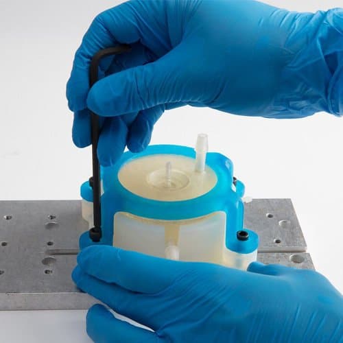

Utilizando la impresión 3D en las instalaciones de su fabricante por contrato, imprimieron también sujeciones con guía y fijaciones para la cadena de montaje.
Contar con una impresora 3D en las instalaciones del fabricante por contrato también ayudó a acelerar la creación de utillaje para la cadena de producción.
"También imprimimos muchas de las sujeciones con guía para introducir algunos de los componentes, asegurarlos, garantizar una colocación correcta, etc. Imprimimos todo eso con la impresora que trajimos con nosotros a la fábrica desde la oficina de nuestro fabricante cuando mi compañero y yo fuimos a su cadena de producción", dijo Kononsky.
Diseño de sujeciones con guía y fijaciones mediante impresión 3D
