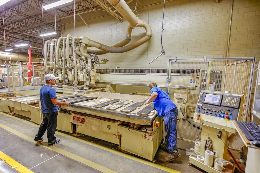

Aujourd’hui, environ deux ans et une imprimante supplémentaire plus tard, ce sont 700 pièces imprimées en 3D qui sont utilisées dans l’usine d’Ashley Furniture à Arcadia, Wisconsin, au milieu des robots industriels et des fraiseuses à commande numérique à toute épreuve, de l’assemblage à la fabrication.

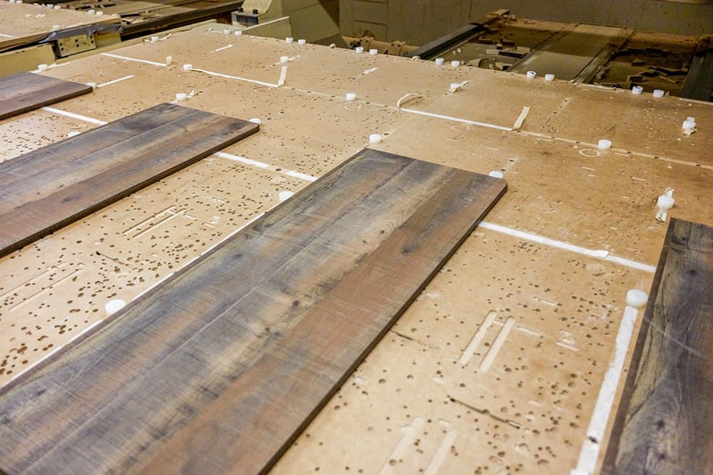

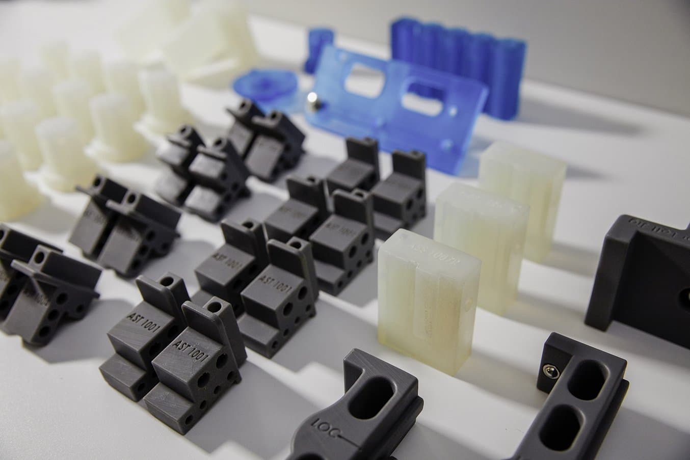

Rien que l’impression en 3D des chevilles de positionnement a permis de réaliser des économies de temps et d’argent considérables par rapport à l’externalisation des pièces en nylon.
« Avant, nous commandions [les chevilles] auprès d’un atelier d’usinage qui imposait une quantité minimale de commande très élevée, 1 200 pièces, et qui les fabriquait par enroulement sur un tour avec du nylon. Maintenant, nous sommes capables de nous passer de ce processus et de littéralement diviser le prix par deux, » a ajouté Konkel.
L’impression des pièces en interne a non seulement permis d’économiser des ressources pour l’externalisation, mais également du temps d’immobilisation pour les changements entre les tâches. Avant, un dispositif spécifique était créé pour chaque panneau. Désormais, les ouvriers utilisent une plaque de configuration pour déplacer rapidement les chevilles sur un simple quadrillage.
Comparaison des coûts : chevilles de positionnement
| Externalisation auprès de l’atelier d’usinage | Impression 3D en interne sur la Form 2 | |
| Coût | Quantité min. de commande 1200 pièces, 8,80 € par pièce | Aucune quantité minimum, 5,20 € par pièce |
| Délai de réalisation | 3 - 4 semaines | 15 h 30 min pour 16 pièces avec deux imprimantes |

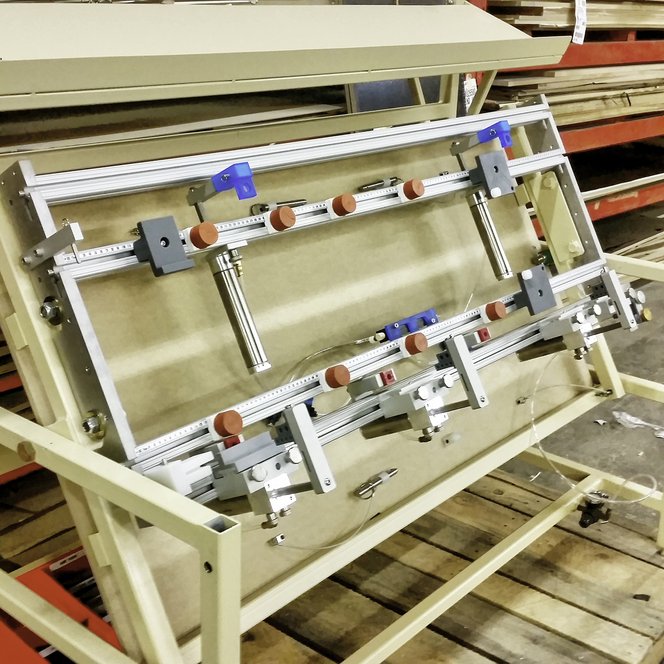

L’une des solutions les plus créatives de l’entreprise à ce jour est un système universel pour montage d’assemblages. De façon similaire au quadrillage de la table de découpe pour les chevilles de positionnement, l’équipe a créé un système de montage universel utilisant des pièces imprimées en 3D pour simplifier les ajustements entre les changements de produits. Il n’est donc plus nécessaire d’utiliser des ressources d’atelier d’usinage pour créer chaque système de zéro.
« Les pièces imprimées en 3D comblent les vides entre les différentes configurations », a ajouté Konkel.
Le système de montage universel de Konkel utilise des pièces imprimées en 3D pour simplifier les ajustements entre les changements de produits.

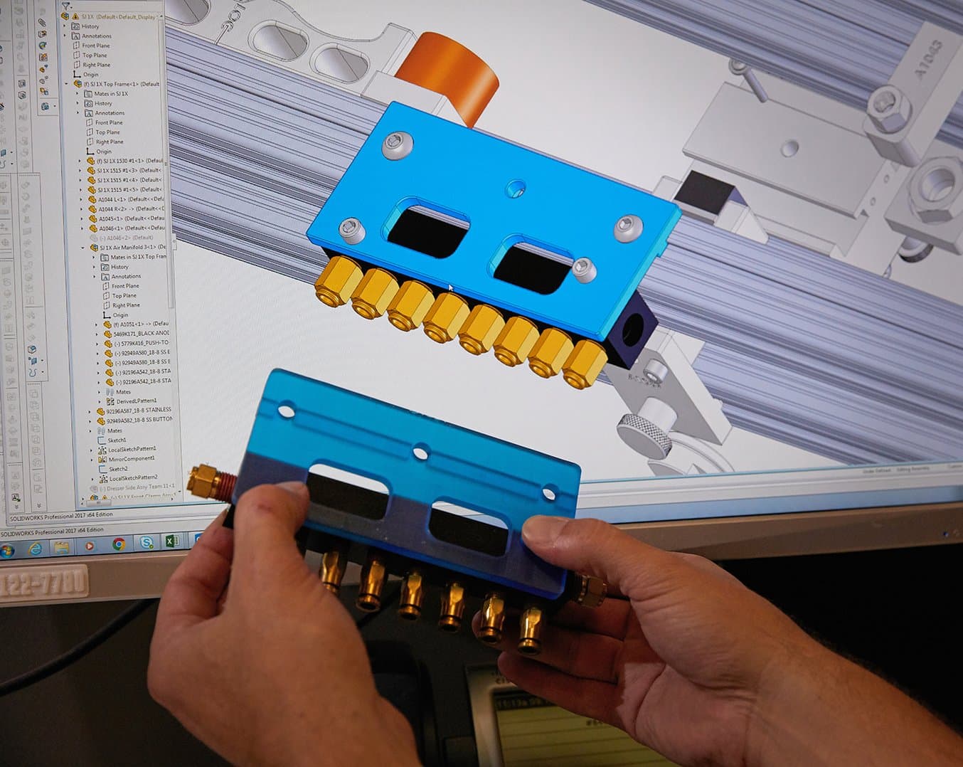

Désormais, après l’introduction d’une nouvelle unité de gestion des stocks, l’entreprise a uniquement besoin de modifier certaines dimensions sur des modèles solides existants pour concevoir et imprimer de nouvelles pièces afin d’adapter le système. À part cela, elle peut réutiliser toutes les configurations et géométries courantes. Les ouvriers chargés de l’assemblage suivent des guides d’instructions simples pour chaque changement, ils font glisser les actionneurs le long de rails verticaux pour les resserrer dans leur nouvelle position, et ils remplacent les anciennes pièces par de nouvelles pièces imprimées en 3D adaptées à la nouvelle configuration.
« Avec l’impression 3D, il est vraiment facile de remplacer [des pièces], mais nous avons été surpris par leur longévité ; certaines de ces pièces ont duré trois fois plus longtemps que ce à quoi nous nous étions attendus, presque neuf mois avant de devoir les remplacer, » a poursuivi Konkel.
« Par exemple, certaines de pièces sont utilisées une fois par minute, elles descendent et fixent un assemblage pour pouvoir le visser. »

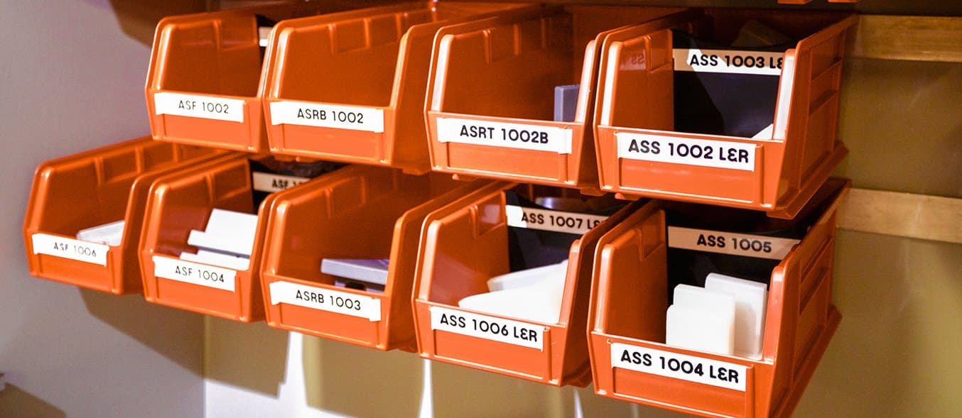

Le système universel a considérablement réduit le temps de configuration dans la zone d’assemblage ainsi que l’empreinte du stockage des pièces de fixation d’origine qui pouvaient peser jusqu’à 200 livres (90 kg).
« Avant, nous construisions un gabarit à part pour chaque ligne de produits. En imprimant les pièces en 3D, il s’agit juste de remplacer des pièces pour nous adapter aux différentes unités de gestion des stocks. Nous avons littéralement remplacé des fixations de 3 pieds x 6 pieds (91 cm x 182 cm) par un simple système de bacs ; nous avons désormais un temps de configuration de deux minutes. », a ajouté Konkel.
« Cela permet aux constructeurs de gabarits d’éviter les tâches répétitives pour se concentrer sur des problèmes plus urgents, de quitter un rythme effréné pour l’étude d’éléments plus complexes. »

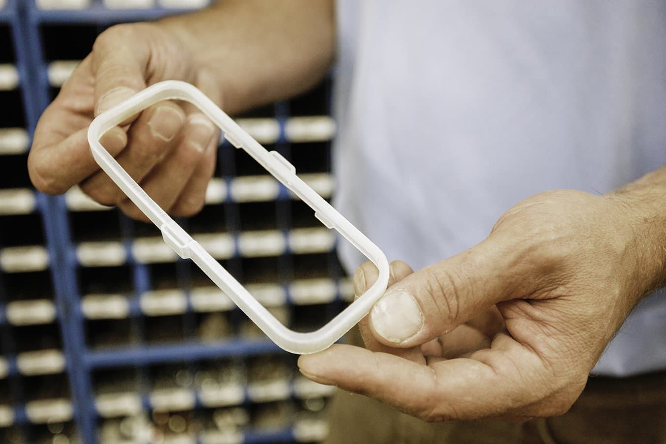

Nous avons réussi une amélioration facile et pratique avec une pièce de rechange. Il fallait remplacer une bague de retenue à vide pour une perceuse point à point mais il n’était pas possible de l’acheter seule. La seule option était d’acheter l’assemblage entier qui est très coûteux.
« L’entreprise ne voulait pas vendre la bague seule, nous aurions dû acheter la cellule entière pour 620 €, » a déclaré Konkel. « Au lieu de cela, nous avons pu réaliser un scan 3D de la pièce pour capturer la géométrie et imprimer une pièce de rechange pour moins de 1 € qui nous a permis de continuer à exploiter notre perceuse et de ne pas être obligés d’acheter l’ensemble complet. »
