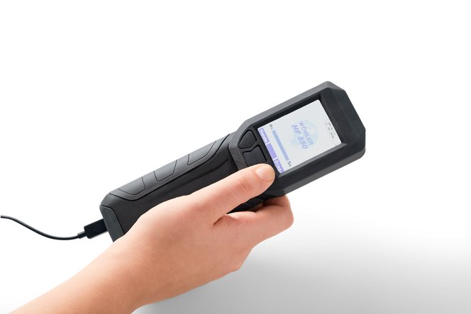

Prototype qui visuel et fonctionnel d'hydromètre à bois Wohler HF 550.
Wöhler utilise l'impression 3D SLA pour créer des prototypes de fonctions souples telles que des éléments et des boutons surmoulés, ainsi que des boîtiers fonctionnels pour leurs appareils électroniques.
Wöhler utilise l'impression 3D SLA pour fabriquer des prototypes d'éléments souples, tels que des composants et des boutons moulés, ainsi que des boitiers fonctionnels pour ses appareils électroniques.

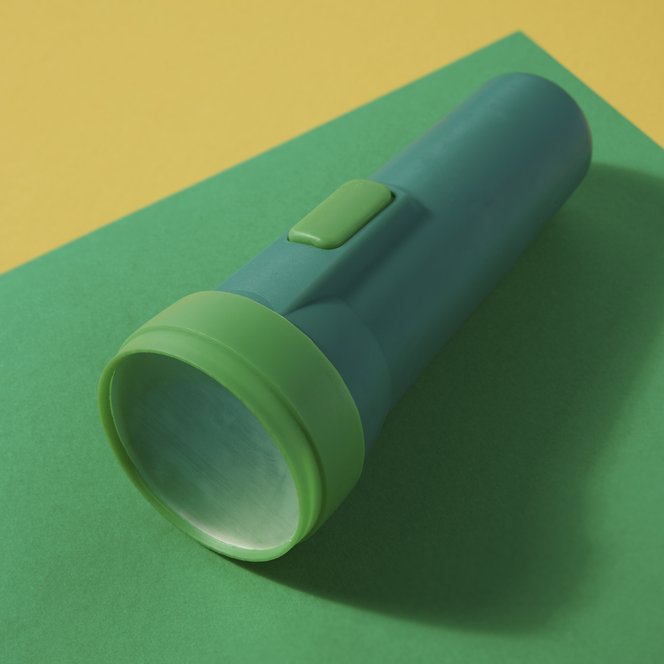

Lorsqu'il s'agit d'impression directe de pièces de couleur, certaines résines Formlabs offrent quelques options. Les résines standard peuvent être transparentes (Clear Resin) ou opaques (Black Resin, Grey Resin, White Resin) et, avec le Color Kit Formlabs, il vous est possible de mélanger différentes couleurs de résine.
Avec le Color Kit, chacun est capable de faire son propre mélange de Color Resin et de réaliser des impression de couleur uniforme présentant la haute résolution et la finition de surface bien lisse, typiques du procédé SLA.
Une lampe de poche verte imprimée avec le Color Kit de Formlabs
Avec Color Kit, chacun peut mélanger sa propre résine Color et créer des impressions 3D aux couleurs uniformes avec la technologie SLA haute résolution et au fini lisse.

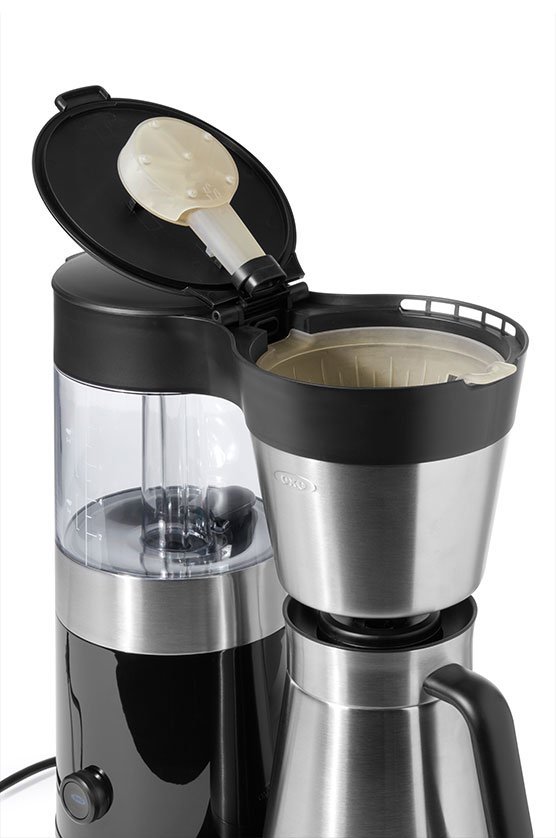

Une cafetière de OXO avec des pièces prototypées en High Temp Resin
OXO utilise High Temp Resin de Formlabs pour s’assurer que ses pièces en plastique techniques fonctionnent comme prévu, mais qu’elles se comportent bien en termes de rigidité et de structure.
OXO utilise High Temp Resin de Formlabs pour s'assurer que leurs pièces qui seront fabriquées en plastique fonctionnent comme prévu, mais aussi qu'elles se comportent correctement en termes de rigidité et de structure.

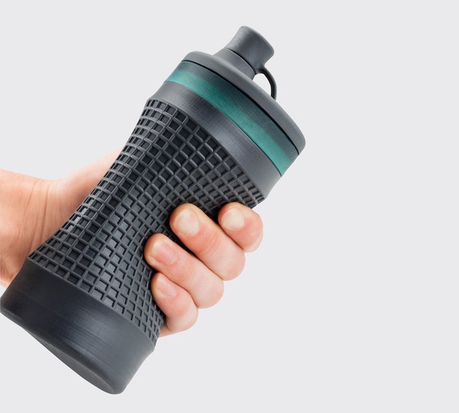

Dans le domaine des plastiques, de nombreuses entreprises proposent leurs propres outils pour obtenir des textures particulières. Sinon, il faut qu'un ingénieur crée de nouvelles textures en gravant à l'aide d'outils. Les  imprimantes 3D SLA peuvent reproduire des textures fines comme des surfaces moulées ou finement granulées, habituellement obtenues par moulage et que d'autres procédés d'impression comme le FDM ne permettent pas.
Les ingénieurs et les concepteurs peuvent utiliser l'impression SLA pour reproduire des textures à grain fin et des détails de très petite taille, comme ce motif sur ce prototype de bouteille, imprimé en Flexible Resin.
Un prototype de bouteille d'eau imprimé en 3D en Flexible Resin
Les ingénieurs et les concepteurs peuvent utiliser l'impression SLA pour reproduire facilement des textures à grain fin et de petits détails, comme le motif de ce prototype de bouteille d'eau imprimé en Flexible Resin.
