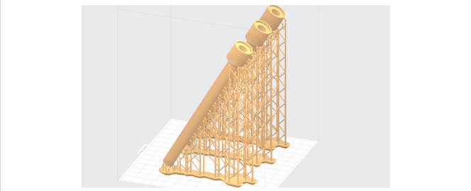

- Hauteur de couche choisie : 50 microns (meilleur compromis entre qualité de pièce et temps de fabrication).
- Angle : Essais à 0 º, 30 º et 45 º degrés. Les propriétés du fonctionnement du caloduc vont dépendre de l’orientation lors de la fabrication. Le but final étant de réaliser des formes complexes, il est nécessaire d’établir l’impact de l’orientation sur la fabricabilité et les performances d’un caloduc élémentaire.
- Épaisseur de Paroi : tests effectués avec des parois entre 0.4 et 1.2 mm (les parois inférieures à 0.4mm créent des pièces non étanches).

- Création d'un modèle 3D sur SolidWorks
- Ajout des supports dans le logiciel gratuit de préparation à l'impression Preform, et modification manuelle afin d'éviter les supports internes
