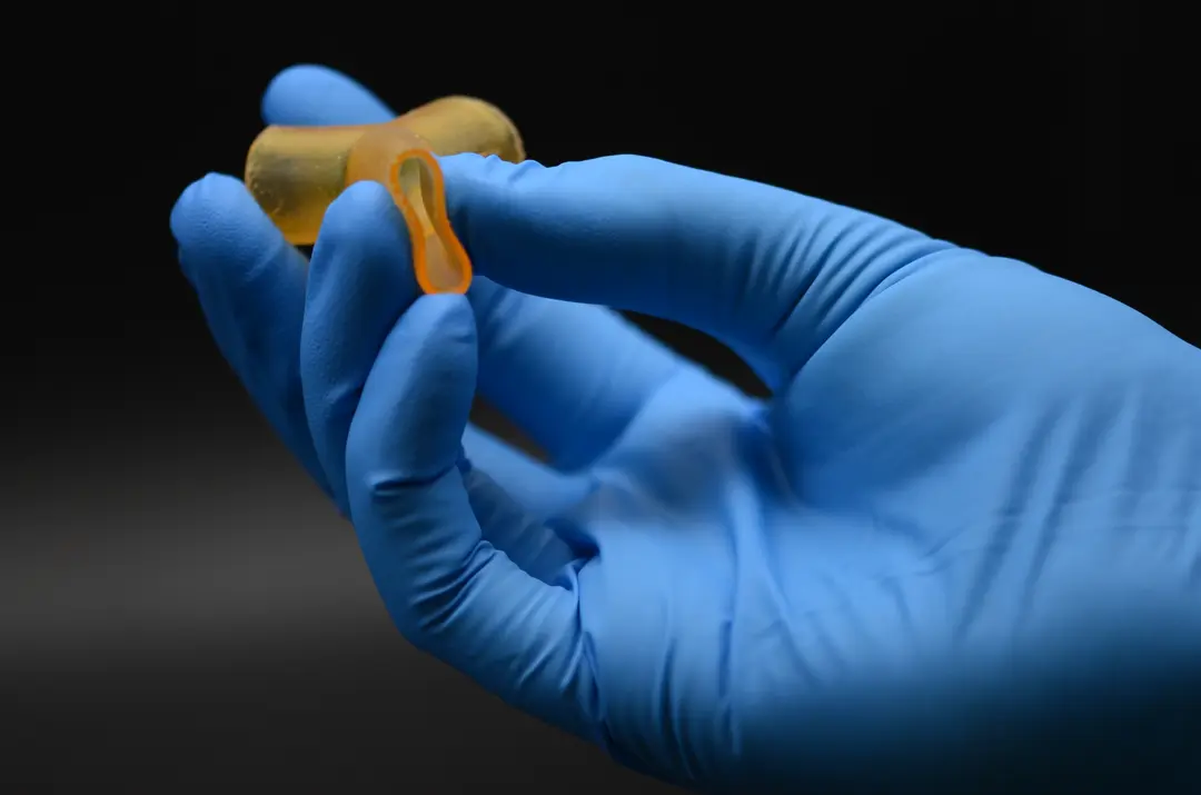

Para hacer realidad su visión de pesarios adaptados a cada paciente, Cosm recurrió a la impresión 3D. Al principio, su intención era imprimir en 3D directamente con un material de silicona, pero tras una evaluación, Cosm descubrió que no era posible con los materiales disponibles. La empresa descubrió a Formlabs mediante un libro blanco centrado en moldes auriculares de silicona personalizados, en los que la silicona se inyecta en un molde de una pieza. El equipo de Cosm vio similitudes entre cómo se personalizaban los moldes auriculares y lo que tenían en mente para sus pesarios.
Cosm empezó a trabajar con la impresora 3D Form 2, sometiendo a ensayo dos resinas diferentes: la Dental LT Clear Resin y la Clear Resin. A continuación, pasaron a usar la impresora 3D Form 3B y la BioMed Amber Resin.
"Tras explorar las principales empresas de impresión 3D del mundo, sabíamos que no era posible realizar una impresión directa con la calidad que necesitábamos para nuestra producción. Después de leer varios libros blancos de Formlabs, pusimos a prueba el proceso de moldeo por crisálida, que utiliza un molde completo de una pieza en vez de un molde abierto que se cierra y deja una línea de apertura que no queríamos ver en nuestro dispositivo. Por eso, utilizamos la impresora de Formlabs para imprimir únicamente el molde e inyectamos la silicona biocompatible como parte de ese proceso", dijo San.
Al principio, empezar a trabajar con el moldeo con silicona fue un desafío, pero la Form 3B hizo que fuera más fácil de conseguir. "Nuestro proceso es difícil porque cada dispositivo debe estar adaptado a la paciente. Por eso, nos plantea el desafío de no poder utilizar simplemente el proceso estándar de moldeo por inyección que tendría un dispositivo fabricado en serie", dijo el jefe de ingeniería de diseño mecánico de Cosm Robert Lancefield. "Utilizar una impresora de Formlabs para imprimir los moldes es una forma eficaz para que podamos ajustar los parámetros a la anatomía de la paciente. Eso tiene que ver con otra área de nuestro proyecto, que se centra en la medición. Con nuestro proceso de fabricación que utiliza las impresora de Formlabs, podemos imprimir un molde nuevo para el caso específico de cada paciente".

Con el modelo de CAD en 3D, se hace un molde en Fusion 360, el software de Autodesk: un modelo de una forma de molde negativa impresa con la Form 3B. "A diferencia del proceso de trabajo más común de impresión 3D, en el que una herramienta o una pieza se imprime directamente en resina, estamos imprimiendo un molde negativo que se utilizará para hacer la pieza final. De ese modo, cuando tengamos el molde impreso, inyectamos en él silicona médica y la curamos mediante un proceso específico”, dijo Lancefield. Ya que el molde es de una sola pieza, los diseñadores evitan la rebaba y otros defectos de la superficie que suelen quedar en los moldes tradicionales de varias piezas.
