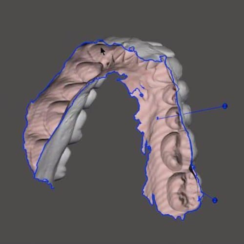

Si quieres crear un modelo más liso y refinado, hay dos métodos que puedes usar: Plane Cut (Corte de plano) o Select and Cut (Seleccionar y cortar). Plane Cut (Corte de plano) es eficaz para eliminar grandes secciones sin refinar en unos pocos pasos sencillos, mientras que Select and Cut (Seleccionar y cortar) es mejor para secciones pequeñas.
Cómo usar el corte de plano
  1. Gira tu modelo para que la parte anterior esté arriba, la parte posterior esté abajo y el borde sin refinar del escaneo quede a la izquierda. Asegúrate de que los molares estén alineados.
  2. Haz clic en Edit → Plane Cut (Editar → Corte de plano).
  3. Haz clic y arrastra para dibujar una línea vertical a lo largo del borde sin refinar.
  4. Asegúrate de que el lado de la malla que quieres eliminar aparezca como transparente y de que las zonas que quieres conservar aparezcan como opacas. Haz clic en la flecha azul en el centro de la malla si necesitas cambiar de lado.
  5. Haz clic en Accept (Aceptar). El corte de plano eliminará el borde seleccionado.
  6. Si quieres refinar más el modelo, puedes usar el método Select and Cut (Seleccionar y cortar).
  7. Si el modelo es satisfactorio, suaviza el límite mediante Select → Modify → Smooth Boundary (Seleccionar → Modificar → Suavizar límites y añade una extrusión mediante el proceso Select → Edit → Extrude (Seleccionar → Ediar → Extruir). Después de este paso, ya puedes exportar el modelo.
