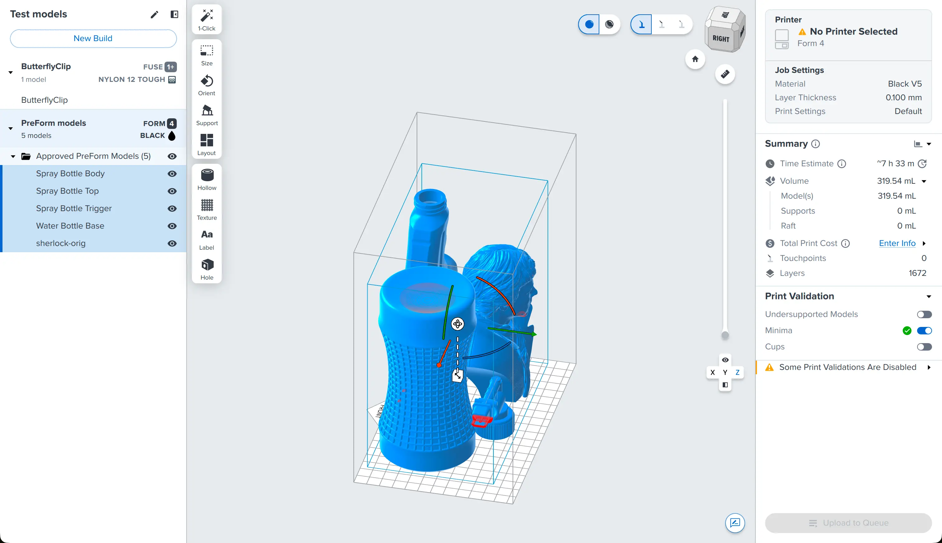

A partir de la versión 3.62.0, PreForm admite proyectos: puedes configurar impresiones en diferentes impresoras y con diferentes materiales, cambiar entre ellas desde el nuevo panel de proyectos y mover las piezas libremente a medida que evoluciona tu plan de proyecto.

Los proyectos permiten gestionar varias impresiones dentro de un único archivo FORM, con cualquier combinación de tipos de impresora y materiales. Hay varias formas de crear una nueva impresión dentro de un proyecto:
  • Click New Build at the top of the Project panel.
    • The default build in a file is given the same name as the project itself. A new project is named Untitled Project, so the default build is also named Untitled Project.
    • The new build appears at the bottom of the project list with the same printer and material settings as the selected build.
    • If this is the first new build you are adding to the project and you have not renamed the default build, the default build is renamed to <Project Name> 1, where <Project Name> is the name of the overall project.
    • The new build is named <Project Name> #, where <Project Name> is the name of the overall project and # is the highest build number not yet used in the project.

  1. Pasa el cursor por encima de un proyecto en el panel Project (Proyecto). Aparecerán los botones Add Models (Añadir modelos) y Edit Job Settings (Editar ajustes del trabajo).
  2. Haz clic en el icono del engranaje con la etiqueta
  3. Edit Job Settings (Editar ajustes del trabajo). Aparecerá la pantalla Job Setup (Configuración del trabajo).
  4. Selecciona tu impresora, el material, el grosor de capa y el ajuste de impresión.
  5. Haz clic en Apply (Aplicar). Los ajustes del trabajo que has seleccionado se guardan para la impresión activa.

Abrir un modelo lo añade a la impresión actualmente activa. También puedes añadir modelos a una impresión específica dentro de un proyecto pasando el ratón por encima de la impresión en el panel Project (Proyecto) y haciendo clic en el botón Add Models (Añadir modelos) que aparece.
Cómo mover modelos entre impresiones
Los proyectos permiten mover modelos entre impresiones, por ejemplo, si no caben en una sola base de impresión o si se divide la impresión entre varias impresoras de un conjunto.
Para mover un modelo a una impresión diferente:
  1. Selecciona uno o más modelos en el espacio de trabajo 3D o en la lista de modelos de un proyecto en el panel Project (Proyecto).
  2. Haz clic con el botón derecho en los modelos. Aparecerá un menú contextual.
  3. Pasa el cursor sobre Send to Build (Enviar a impresión). Aparecerá un panel con varias opciones.
  4. Selecciona la impresión de destino para los modelos.
    • Haz clic en el nombre de una impresión específica para enviar los modelos a esa impresión.
      • Si mueves un modelo con soportes de SLA a una nueva impresión o a una impresión con la misma impresora y los mismos ajustes de material, conservará sus soportes. Si lo mueves a una impresión con ajustes de impresora o de material diferentes, los soportes se eliminarán.
    • Haz clic en
    • Create New Build (Crear nueva impresión) para añadir una impresión al proyecto que contiene los modelos seleccionados.
      • La nueva impresión aparecerá en la parte inferior de la lista de proyectos con la misma configuración de impresora y material que la impresión actualmente activa.
      • La nueva impresión recibe el nombre del modelo o modelos utilizados para crearla.
