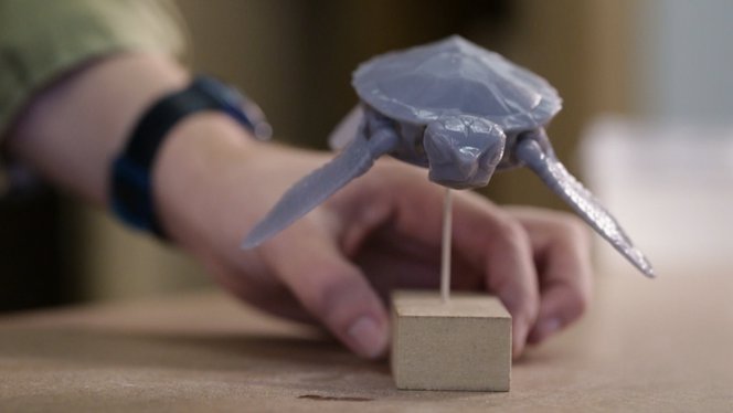

4. Montez la pièce.
Percez un trou à un endroit qui ne sera pas visible et montez la pièce sur une cheville fine. Insérez ensuite la cheville dans le bloc de peinture.
Étape 4. Montez la pièce
