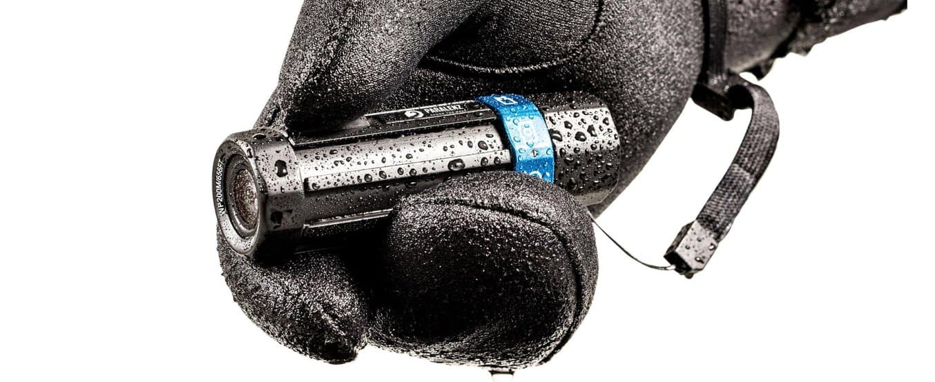

Un aperçu de la conception et du développement à Paralenz présentant des prototypes de la caméra de plongée entièrement imprimés en 3D et ses accessoires créés à l’aide de la Form 2.

Dès leur sortie de l’imprimante, les pièces sont nettoyées, poncées et peintes. C’est une question de pratique. L’objectif est fabriqué par coulage : nous avons d’abord imprimé un modèle master en 3D, puis fabriqué un moule de silicone pour y couler la pièce. Les logos sont imprimés sur une imprimante à jet d’encre pouvant s’adapter aux grandes pièces. La Form 2 nous a aidés à gagner des heures de travail, parce que les pièces sont prêtes à la finition directement à la sortie de la machine. Les modèles FDM prennent trois fois plus de temps pour obtenir un beau résultat final, et quand il y a beaucoup de pièces vous ne pouvez pratiquement pas obtenir deux modèles avec le même rendu, quelle que soit la charge de travail.

Nous avons même soumis les prototypes à des tests de pression et des tests réels en plongée sous-marine. Si notre prototype a pu résister à cette profondeur, alors le produit final résistera sans souci. Les impressions 3D ont été testées à 150 m (492 pieds) sans aucun problème, et avec le produit final en aluminium usiné, nous avons pu atteindre 400 m (1312 pieds).
