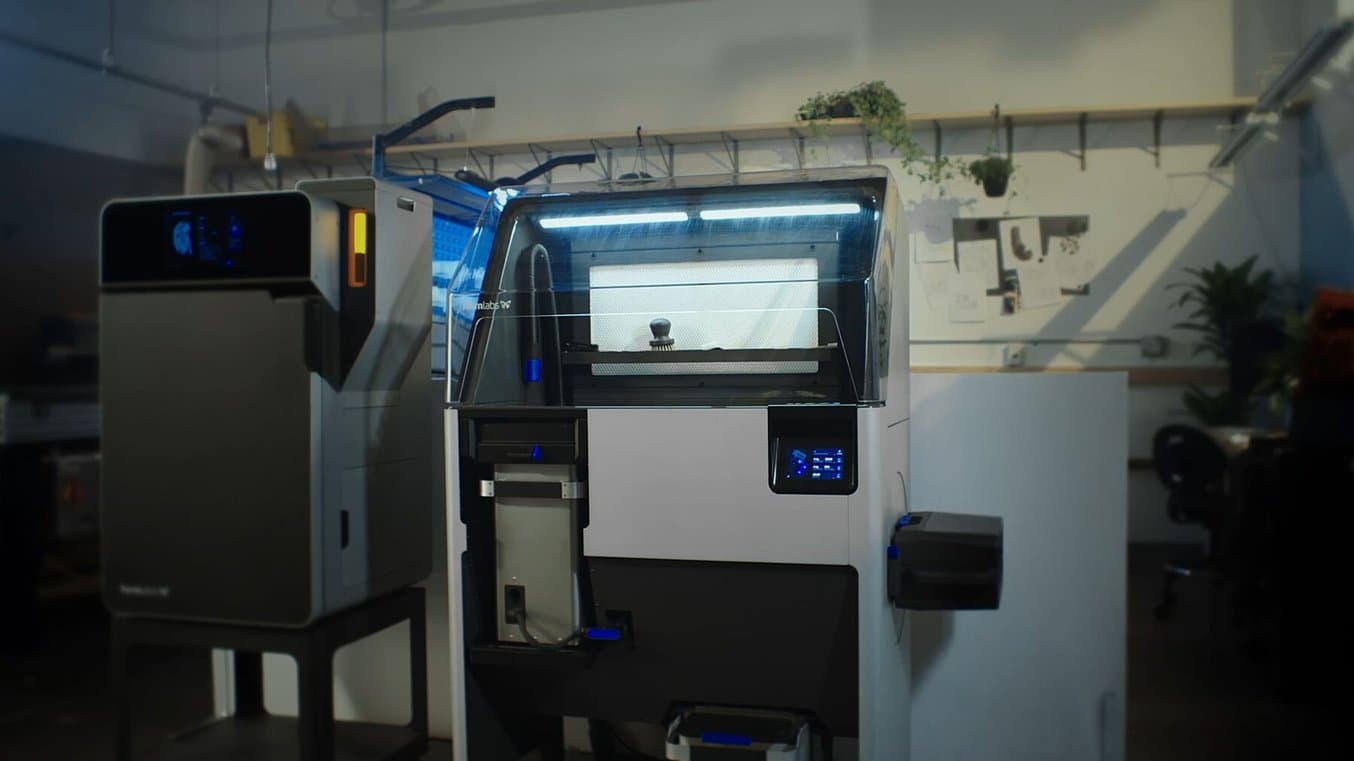

Nel 2019 Formlabs aveva un prototipo di stampante SLS potente, ma, senza un sistema di post-elaborazione di alta qualità, la stampante non poteva essere considerata una soluzione industriale. La maggior parte dei clienti stampa parti per uso finale in ambienti professionali e di produzione, perciò è di vitale importanza contenere le particelle di polveri sottili, per mantenere un'area di lavoro sicura e pulita.
Per far fronte a questa preoccupazione, il team della Fuse 1 si è dedicato alla Fuse Sift, una postazione di recupero e riciclaggio della polvere che estrae le parti dalla stampante Fuse 1. L'obiettivo della Fuse Sift era creare una soluzione completa e semplificare il flusso di lavoro della stampa SLS. Nel 2019, sia la Fuse 1 che i prototipi della Fuse Sift erano quasi pronti per il beta test esterno, ma il controllo della polvere del prototipo della Fuse Sift non era pronto per il lancio.

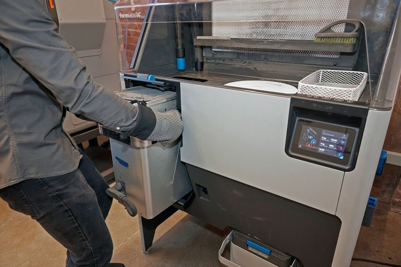

Al completamento della stampa, l'utente rimuove la camera di stampa dalla stampante Fuse 1 e la inserisce nella Fuse Sift, dove le parti finite vengono separate dalla polvere compattata non sintetizzata. L'aria viene fatta passare attraverso un filtro HEPA sul retro della superficie di lavoro coperta, per mantenere la pressione negativa nell'area di stampa e ridurre il rischio che la polvere fuoriesca dalla macchina. La polvere compattata non sintetizzata della camera di stampa viene setacciata e conservata in un serbatoio. Qui viene miscelata, nelle giuste proporzioni, con la polvere fresca, per ricaricare le cartucce di polvere per la stampa.

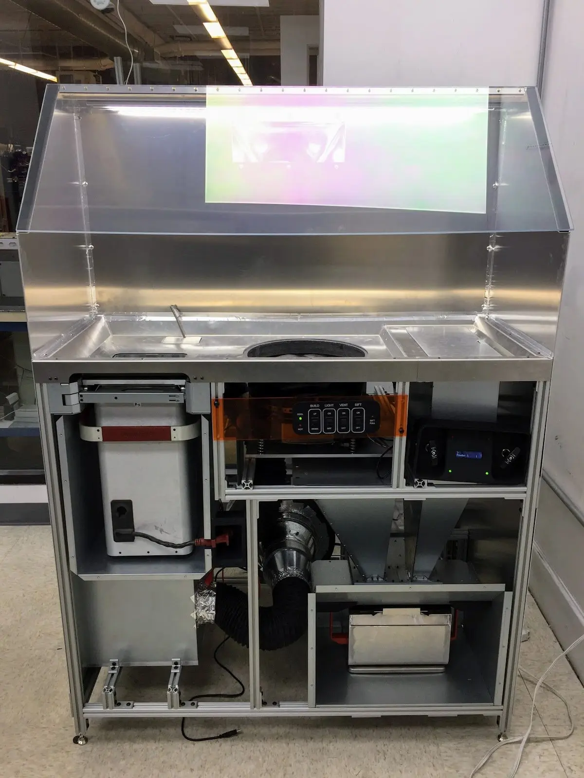

Problemi di controllo e monitoraggio della polvere
"Ci siamo concentrati a lungo sul filtro HEPA, che riusciva a rimuovere la polvere dal coperchio, ma rimaneva ancora questo strato di polvere sul piano d'appoggio, e abbiamo cercato di capire da dove uscisse. Ho fatto un paio di video che mostrano che, durante la dosatura, una valanga di polvere di nylon microscopica vola fuori dalla cartuccia. Dopo una settimana la Fuse Sift, le cartucce e il piano d'appoggio sono coperti di polvere", racconta Larry Cheung, capo ingegnere meccanico del team della Fuse Sift.
Il team ha preso in considerazione alcune opzioni, come un coperchio o un rivestimento che racchiudesse sia il sistema di dosaggio che la nuova cartuccia. Ma, poiché la cartuccia deve essere costantemente pesata durante il dosaggio per garantire la miscela ottimale di polvere fresca e usata, qualsiasi cosa a contatto con la cartuccia ne influenzerebbe il sistema di peso e sarebbe quindi da scartare.

Uno dei primi prototipi della Fuse Sift.

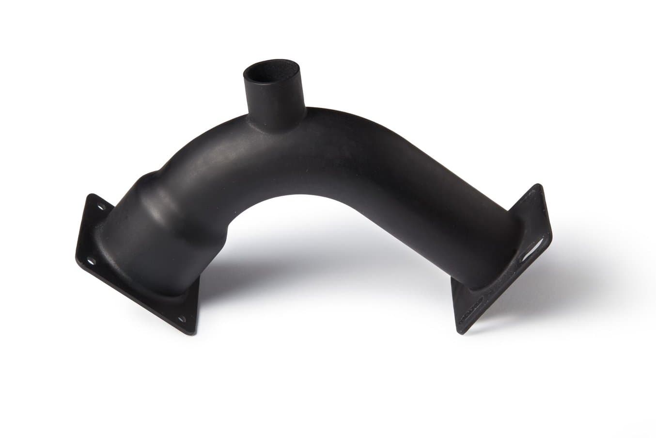

Le parti in ESD Resin permettono di completare nove prototipi
Il team ha stampato nove prototipi nel materiale che è stato poi distribuito con il nome di ESD Resin. Le parti sono state approvate sulla base dei prototipi finiti della Fuse Sift, successivamente inviati a potenziali terzisti e utilizzati per beta test interni ed esterni. Usando un misuratore di resistività superficiale, il team ha scoperto che le parti stampate in ESD Resin erano dissipative statiche e perfette per i tubi attraversati da grandi quantità di polvere di nylon.
Il tubo finale della Fuse Sift in ESD Resin
"Usare l'ESD Resin ci ha permesso di colmare il divario tra prototipazione e produzione. La stampa 3D è il modo più veloce per realizzare il prototipo di una parte come questa, ma non potevamo approvare in sicurezza il concetto del divisore e dei tubi senza una soluzione elettrostaticamente sicura. L'ESD Resin ci ha consentito di progettare e convalidare in-house il nostro concetto, risparmiando centinaia, se non migliaia, di dollari in strumentazione o in parti esternalizzate", afferma Cheung.
