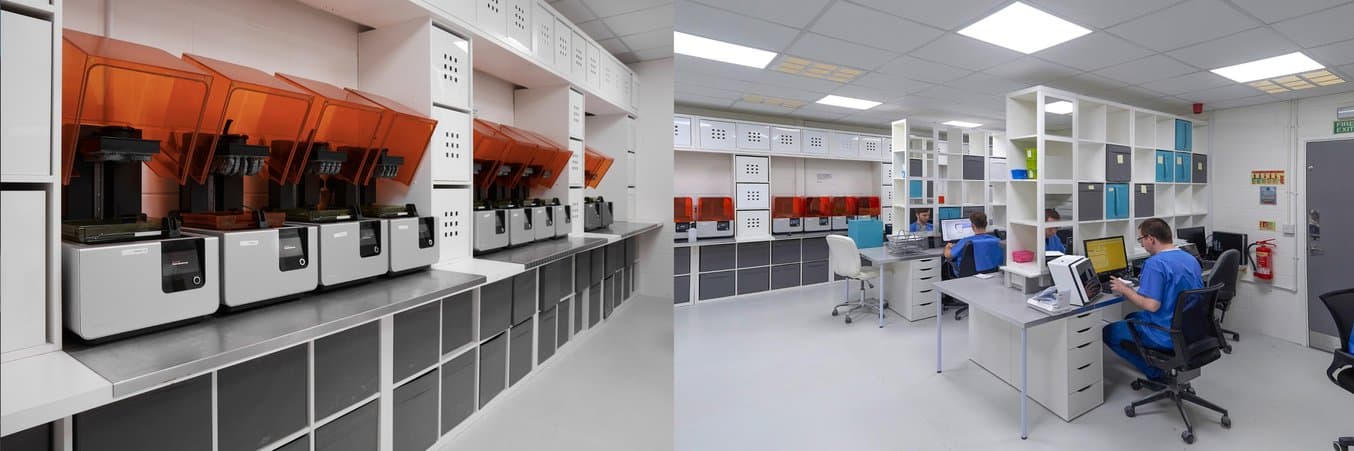

![En la actualidad Ashford cuenta con un parque de 12 impresoras 3D de estereolitografía (SLA) Form 2 y emplea a ocho técnicos en su departamento digital.](/_next/image/?url=https%3A%2F%2Fformlabs-media.formlabs.com%2Ffiler_public_thumbnails%2Ffiler_public%2F04%2F64%2F04649ad8-905b-4e23-a7fa-4e9d951ee9e8%2Fashford_blog_-_lab.jpg__1354x0_q85_subsampling-2.jpg&w=3840&q=75)
El laboratorio empezó a funcionar con una sola impresora para pasar rápidamente a un parque de dos impresoras, después de cuatro y finalmente a uno de 12 impresoras Form 2. Al mismo tiempo, el número de trabajadores del departamento digital ha pasado de un solo técnico a un equipo de ocho expertos en tecnologías digitales, que incluye técnicos cualificados y expertos en informática.
"La Form 2 es muy fiable. La llamamos "caballo de batalla". Cuando nos vamos a casa por la noche sabemos que cuando lleguemos por la mañana todo estará impreso. No nos vamos a encontrar ningún fallo, todo va a estar ahí. Por ese motivo, podemos desarrollar nuestro negocio en torno a Formlabs", nos contó Sean.

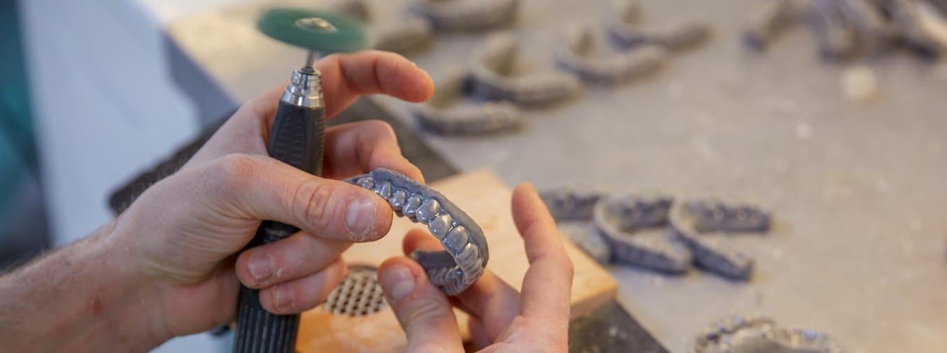

Ashford sigue un horario diario muy bien estructurado que se adaptó fácilmente la proceso de trabajo digital. El laboratorio cierra cada día alrededor de las 3 p.m. Durante la jornada se dedican a revisar las nuevas imágenes escaneadas que les envían los clientes y a planificar los tratamientos. Por la noche, dejan que se impriman en 3D los modelos digitales. Por la mañana temprano, uno de los técnicos limpia y seca las piezas impresas en 3D y un poco más tarde otro técnico produce los alineadores transparentes mediante termoformado en los modelos acabados. Cuando la mayoría de los técnicos llegan al laboratorio, los alineadores ya están listos para el posacabado.
"Cuando dispones de un modelo sobre el que trabajar, hay muy poca diferencia. Si estás en un laboratorio tradicional y quieres ir más allá y adaptar el trabajo digital, cuando ya has pasado por la fase de aprendizaje, el proceso de fabricación te resultará muy similar", nos contó Sean.

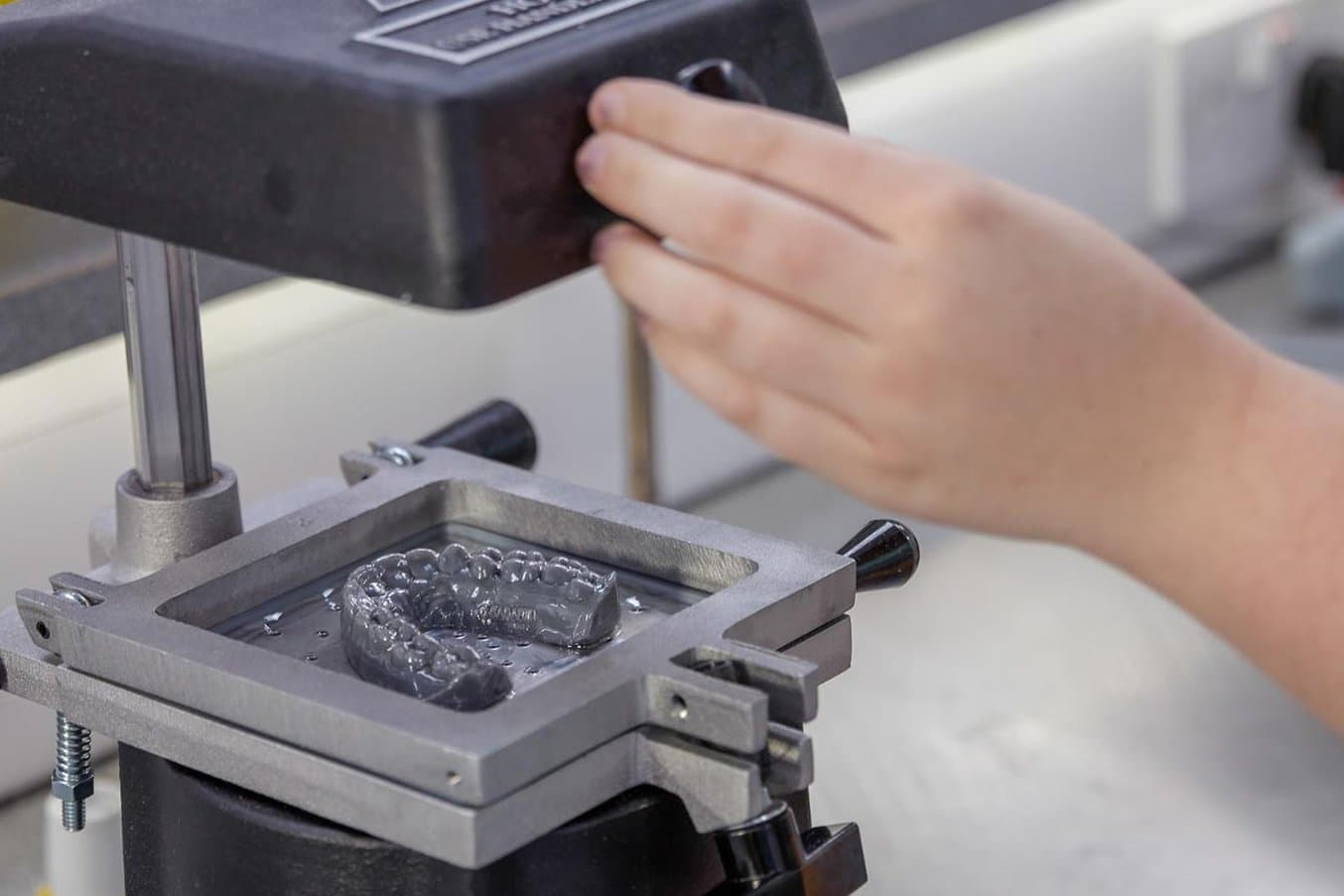

El laboratorio también ha aprendido a aprovechar las múltiples impresoras y la gran base de impresión de la Form 2.
"Resulta muy sencillo distribuir varios modelos entre 10 o 12 impresoras e imprimirlos en un par de horas. Si necesitamos hacer lotes rápidos, podemos distribuirlos entre todas las impresoras en vez de utilizar solo una para todas las piezas. Nos hemos dado cuenta de que este modelo funciona muy bien para nuestra empresa", añadió Sean.

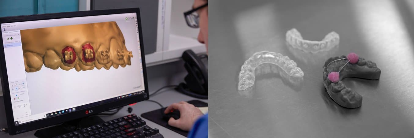

![Además, con el proceso de trabajo digital, los técnicos pueden quitar brackets de manera virtual y crear múltiples piezas a partir del mismo modelo impreso en 3D.](/_next/image/?url=https%3A%2F%2Fformlabs-media.formlabs.com%2Ffiler_public_thumbnails%2Ffiler_public%2F42%2F9e%2F429ed991-ed5d-4074-9f18-54bd88cd8567%2Fashford_blog_-_workflow2.jpg__1354x0_q85_subsampling-2.jpg&w=3840&q=75)
Uno de los grandes beneficios de la tecnología digital, especialmente para ortodoncistas, es el hecho de que el laboratorio pueda reutilizar los modelos impresos en 3D para crear múltiples instrumentos.
"Una tendencia habitual hoy en día es despegar los brackets y colocar al momento todos los aparatos de retención en la consulta. Al eliminar los brackets de forma digital, podemos fabricar retenedores removibles, retenedores fijos, placas de Hawley o férulas de blanqueamiento en un mismo modelo, algo que no podríamos lograr a través de los métodos tradicionales o con los modelos de escayola", añadió Sean.
