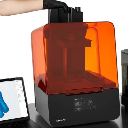

Stereolithography
Seminario web
Demostración en directo: Las nuevas Form 3+ y Build Platform 2
En este seminario web, Matt Lewis y Ricky Hopper dan una visión general de la línea mejorada de productos para SLA y realizan una demostración en directo de los nuevos productos.

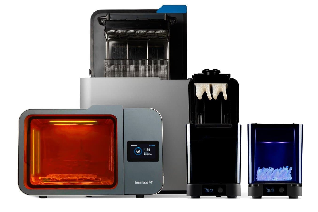

Para automatizar el lavado y el enjuagado de tus piezas impresas, Formlabs recomienda la Form Wash para acompañar las impresoras de escritorio de Formlabs y recomienda la Form Wash L para las impresoras SLA de gran formato.
Formlabs' post-processing solutions
Las soluciones de posacabado de Formlabs simplifican y automatizan el proceso para que puedas producir resultados de calidad de forma sistemática y mantener el espacio de trabajo ordenado dedicando menos tiempo y esfuerzo.

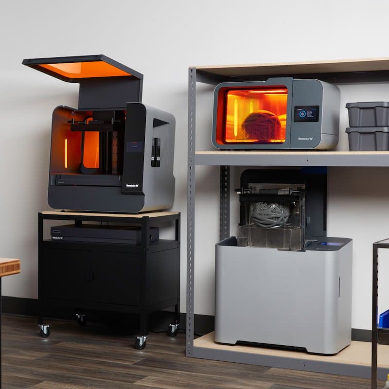

Form 3L webinar
Seminario web
Cómo diseñar, imprimir y posacabar piezas de gran tamaño impresas en 3D por SLA
El director de modelos de Formlabs Evan Fisher ofrece a los espectadores consejos para trabajar con piezas grandes en CAD y PreForm, además de presentar la Form Wash L y la Form Cure L para el posacabado.
