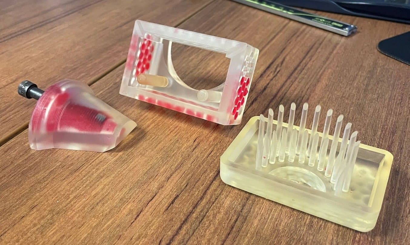

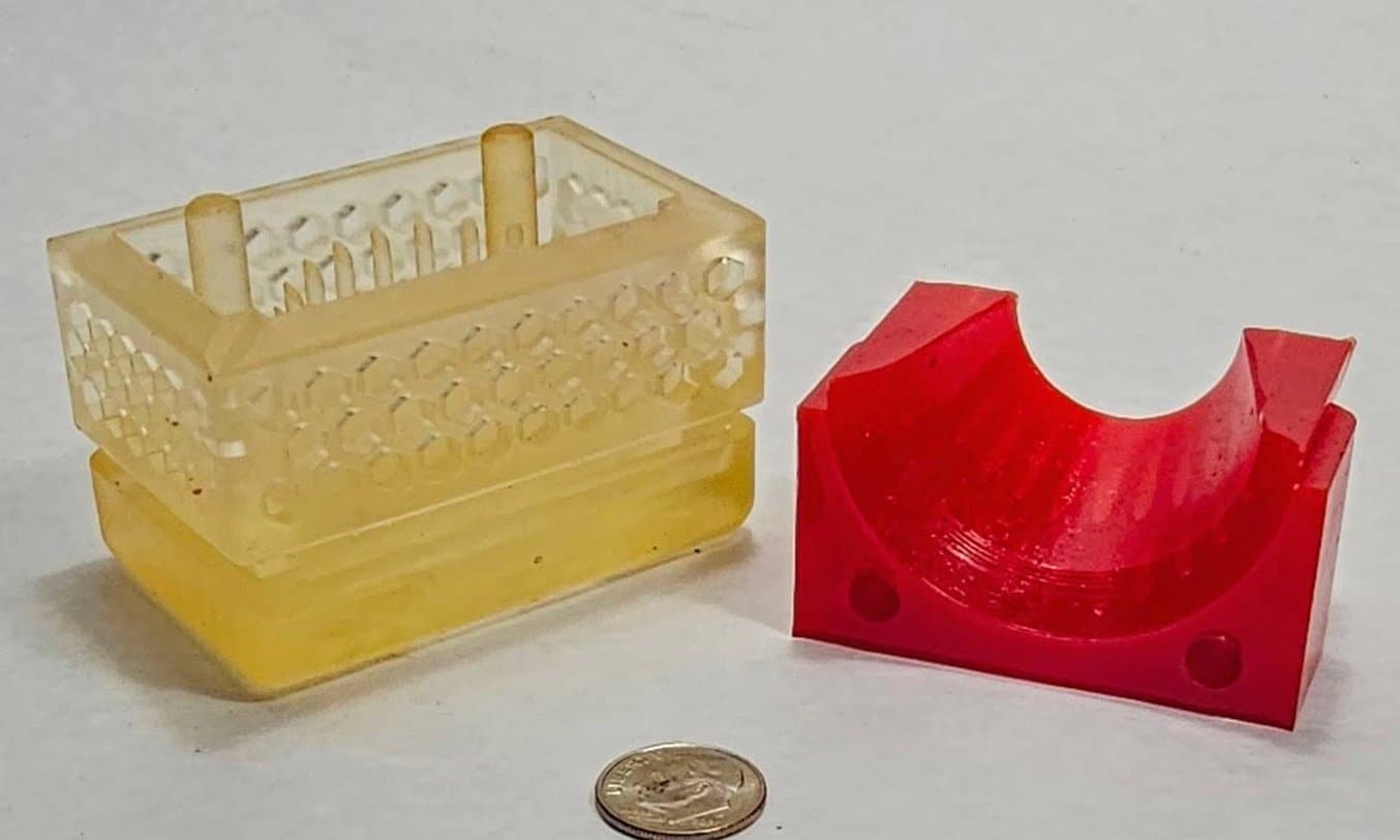

Moule pour pince d'extraction : réalisable grâce à l'impression 3D
moule imprimé en 3D
Kastalon a dû refuser la demande un client qui souhaitait une pièce avec 24 trous borgnes décalés par rapport à la surface, car le moule aurait été tout simplement trop difficile à usiner.
Moule imprimé en 3D pour la pince d'extraction et pièce finie en polyuréthane
Grâce à la Form 3L et à High Temp Resin, M. Baer a pu imprimer et couler la pièce en polyuréthane finie (à droite) en moins d'une journée.
Comme elle ne disposait pas encore de la Form 3L, l'équipe de Kastalon a dû annoncer à un client qu'elle ne pouvait pas accepter la commande de la pince d'extraction. Cela aurait peut-être été possible avec de nombreux tests et de nouvelles tentatives, mais les 24 broches ne traversent pas complètement la pièce et sont espacées de seulement 0,03125 pouce.
En raison de ces distances et du fait qu'il s'agit de trous borgnes qui se terminent avec un décalage sous la surface de la pièce, cette pièce nécessiterait un usinage extrêmement difficile avec des fraises longues et très délicates. L'autre option serait de produire les broches individuellement et de les fixer ensuite de manière à ce qu'elles soient positionnées dans la bonne orientation. Cependant, comme chaque broche a un diamètre de 0,104 pouce, ce ne serait pas une tâche facile.
Après avoir évalué les différents procédés d'usinage possibles, l'équipe a dû refuser la commande. « Nous avons longuement discuté de la faisabilité de cette tâche, et notre réponse négative au client a été lourde de conséquences », explique M. Baer.
Quelques semaines plus tard, la Form 3L est arrivée, et M. Baer a conçu et imprimé le moule en une demi-journée pour démontrer l'intérêt qu'il y avait à imprimer en 3D des géométries complexes comme celle-ci. Le coût des matériaux revenait à un peu plus de 30 €, et la conception lui a pris environ deux heures. « L'impression 3D a immédiatement gagné le respect de toute l'équipe. Cela a ouvert les yeux de beaucoup de nos employés et nous a permis de leur dire : "Nous pouvons accepter plus de commandes, car nous sommes désormais capables de réaliser ce genre de choses" », explique M. Baer.

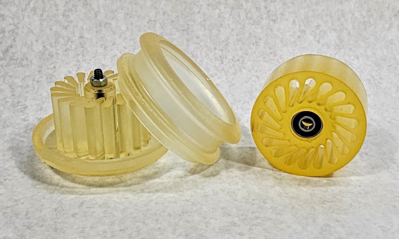

Roue anti-écrasement
Roues anti-écrasement
Ces moules (à gauche, en haut et en bas) et ces roues (à droite) sont conçus pour se déformer uniformément en cas de surcharge. Grâce aux ouvertures en forme de gouttes, le poids est réparti de manière uniforme afin que la roue n'écrase pas le produit.
La Form 3L entre en scène lorsque de minuscules caractéristiques rendent un moule trop difficile à usiner. Ces petites roues anti-écrasement qui servent à maintenir en place des produits déformables (par exemple des emballages en carton) sur des systèmes de convoyage sont utilisées à la place des assemblages de ressorts : au lieu qu'un ressort exerce une pression sur le carton, la roue elle-même se déforme uniformément pour maintenir le carton en place tout en douceur.

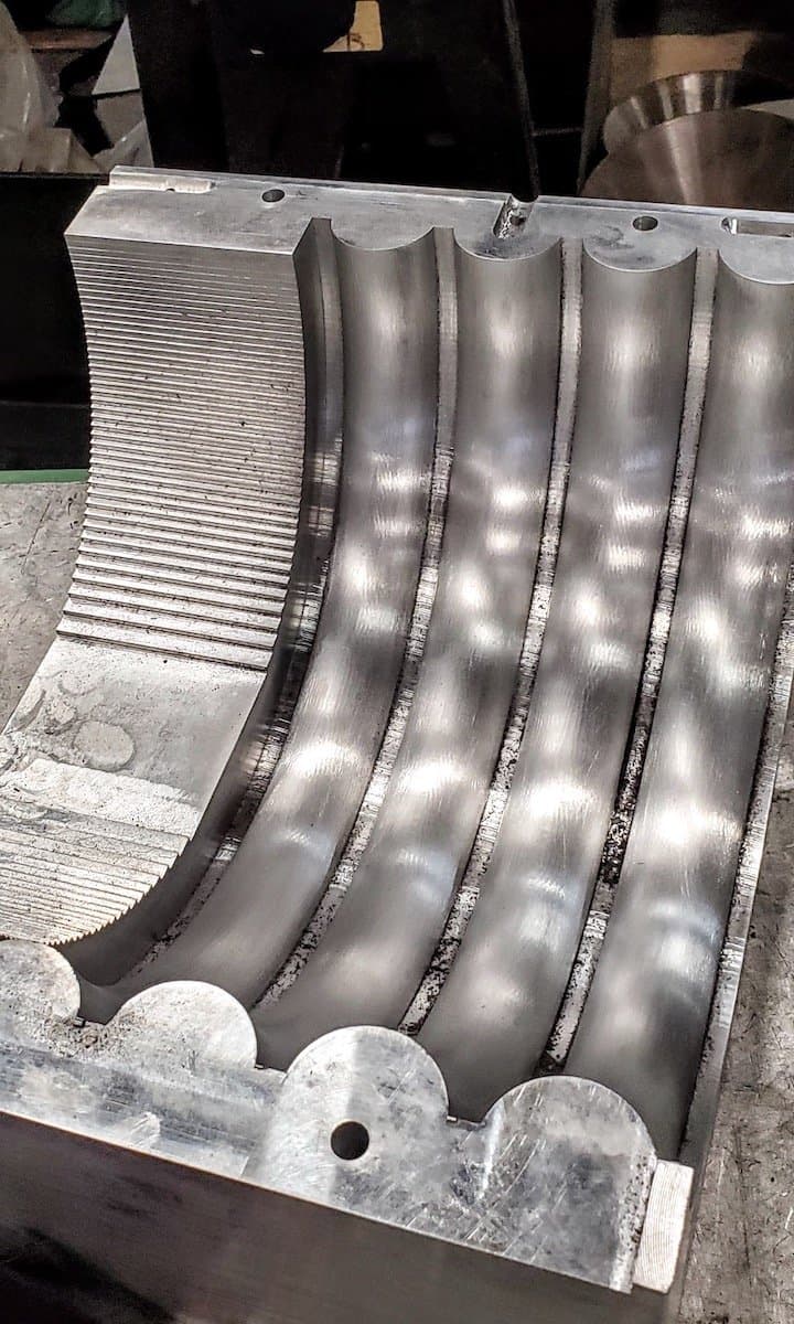

Cependant, les moules présentent un espace extrêmement réduit entre les « ailettes » qui servent à former les ouvertures en forme de gouttes dans les roues. Cela rend la fabrication du moule presque impossible.
Les roues ont une largeur de 2 pouces et l'épaisseur de la paroi entre les ailettes est de 0,125 pouce. « Il est peut-être possible de percer des trous de deux pouces de profondeur avec un espacement de 0,125 pouce, mais si vous leur envoyez un design de ce type, les usineurs exprimeront leur mécontentement », explique M. Baer.
De plus, un moule en aluminium en plusieurs parties rendrait également le processus d'assemblage plus compliqué. Il y a un compromis à faire : soit usiner le moule avec les ailettes en une seule pièce (comme sur l'image ci-dessus) et rendre le dégagement extrêmement difficile pour les machinistes, soit fabriquer toutes les ailettes individuellement et les assembler en une seule pièce, ce qui impliquerait plus de réglages et d'assemblage de petites pièces, et donc un surcroît de travail et de frustration.
L'impression 3D s'est logiquement imposée comme solution, et M. Baer a pu facilement concevoir dans Solidworks un moule en deux parties avec un roulement amovible, qui a ensuite été imprimé avec High Temp Resin et Rigid 10K Resin sur la Form 3L. Grâce aux moules en Rigid 10K Resin, l'équipe a pu couler 25 roues pour le client, pour une fraction du coût d'un moule usiné. « Nous avons fabriqué de nombreuses variétés et styles de petites roues, ce que nous ne pouvions pas faire avant la Form 3L, car ce n'était pas rentable pour nous », explique M. Baer.

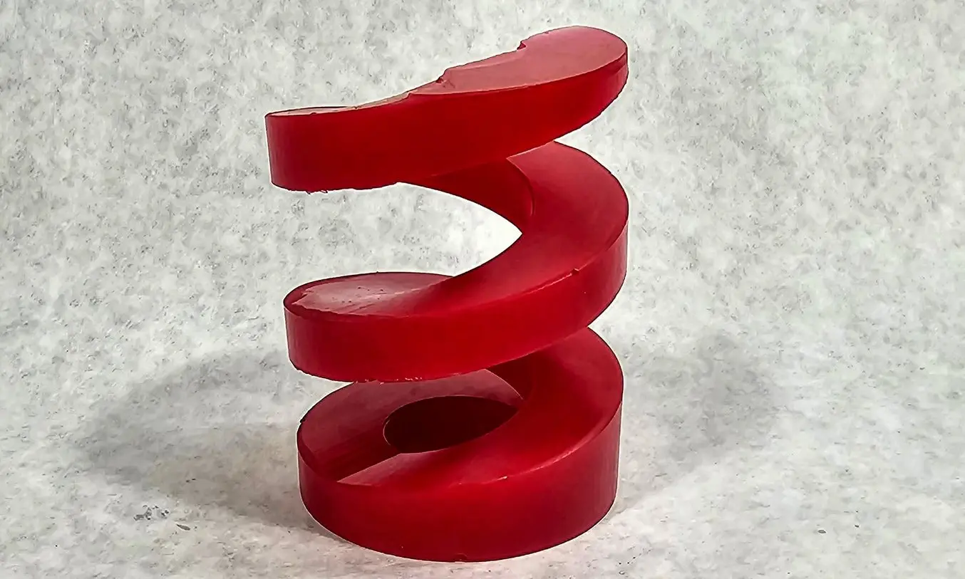

Tests internes de modèles pour des ressorts de grande taille
grands ressorts en polyuréthane
Les pièces en polyuréthane telles que ces ressorts rouges sont généralement moulées dans de grands moules en aluminium.
Ces moules en aluminium, ou dans certains cas en acier, sont coûteux et longs à usiner.
Le stade de baseball des Astros de Houston est équipé d'un dôme rétractable en cas de conditions météorologiques défavorables. Les ressorts fabriqués par Kastalon permettent de le maintenir tendu et opérationnel, même en cas d'ouragan.
Avant de fabriquer des moules d'une telle taille, l'équipe de Kastalon effectue des tests complets de conception et de matériaux sur des modèles réduits. En modifiant légèrement la conception et en testant des ressorts avec différentes géométries et différentes formulations de polyuréthane, le produit final a été optimisé pour pouvoir résister à des périodes prolongées de grande tension.
Cependant, malgré le changement d'échelle, chaque moule en aluminium restait coûteux, surtout s'il n'était utilisé que pour des tests internes. Désormais, la Form 3L permet à l'équipe de tester de nombreuses conceptions de ressorts différentes à un coût bien moindre sans submerger l'atelier d'usinage.

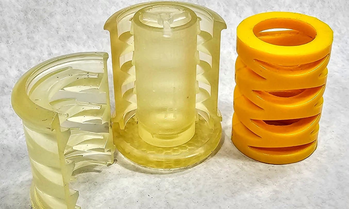

Moules et pièces en polyuréthane imprimés en 3D
Ces moules (High Temp Resin, à gauche) et les ressorts en polyuréthane moulés (orange, à droite) sont des prototypes dont la géométrie a été conçue pour reproduire des ressorts en disques empilés.
pièce en polyuréthane à partir d'un moule imprimé en 3D
L'impression 3D permet à M. Baer et à son équipe d'expérimenter de nouvelles géométries et conceptions sans donner plus de travail à l'atelier d'usinage.

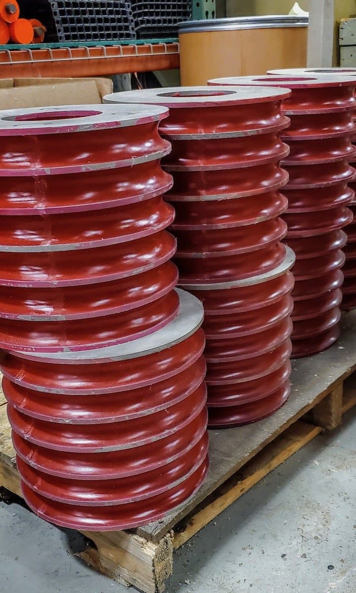

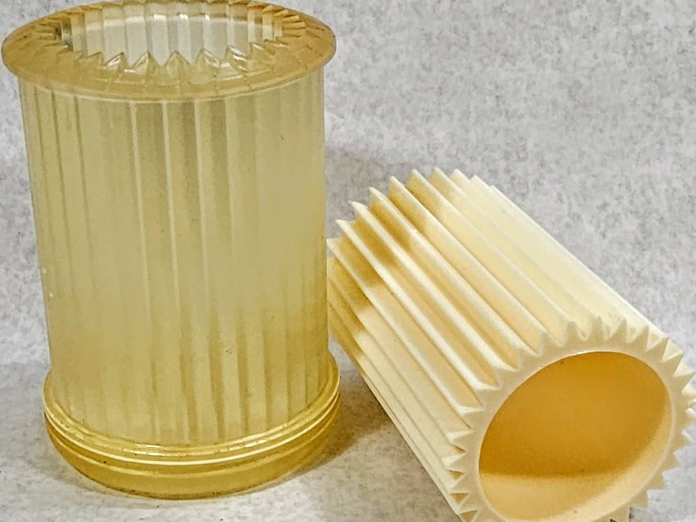

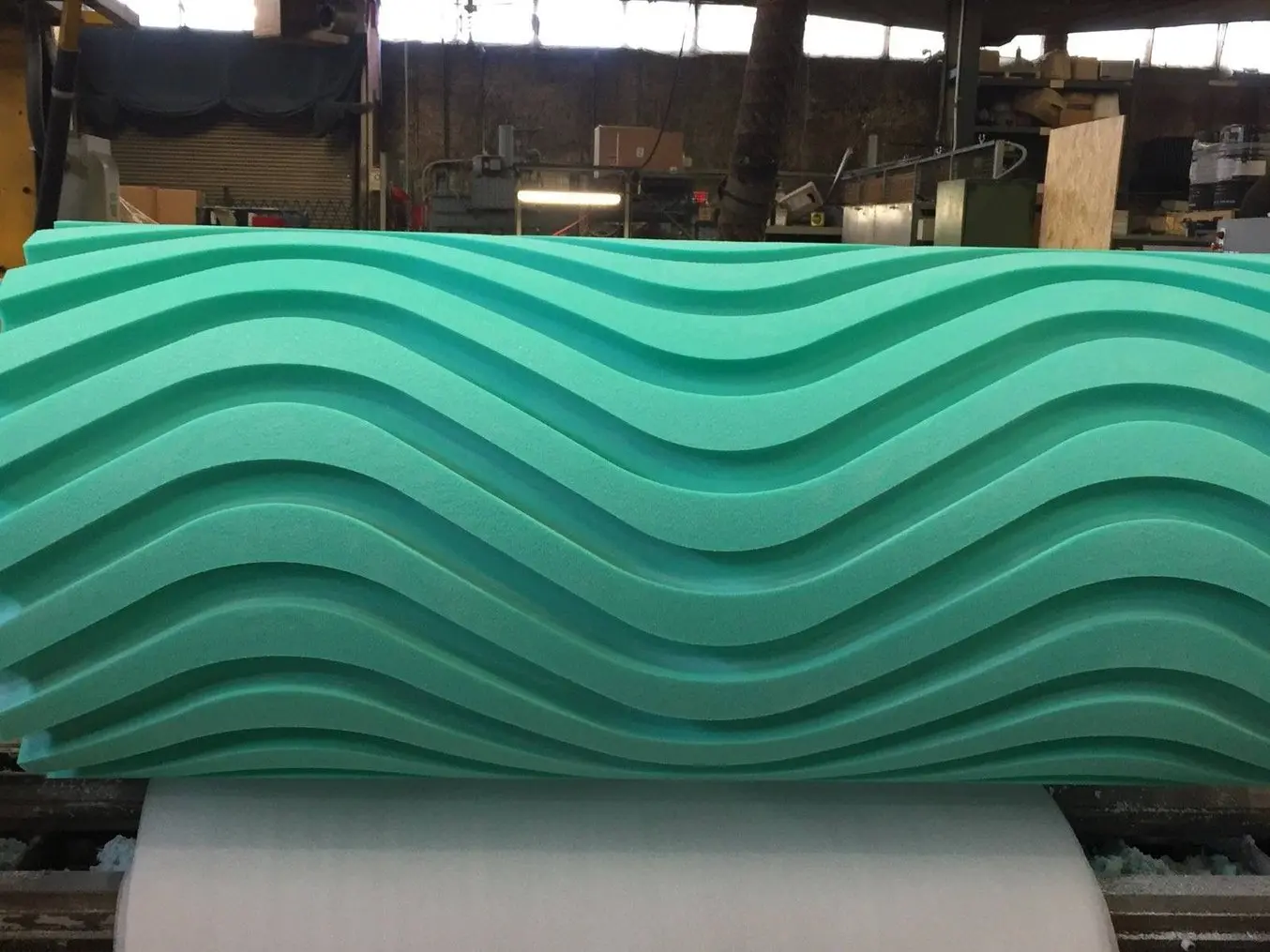

Rouleaux moulés : comment éviter d'usiner du polyuréthane mou
Pour les rouleaux revêtus ou les manchons pour rouleaux, le processus traditionnel consistait à mouler un cylindre en polyuréthane et de le faire passer par une étape d'usinage supplémentaire pour réduire le diamètre extérieur à la taille et à la finition de surface souhaitées. L'étape supplémentaire de l'usinage des rainures peut être réalisée dans une variété de styles et de tailles en fonction de l'utilisation du rouleau. Dans ce cas particulier, l'usinage de longues rainures horizontales dans du polyuréthane souple s'est avéré une tâche difficile. Pour les commandes importantes, cette étape d'usinage manuel gourmande en main-d'œuvre réduisait le bénéfice de la commande et prenait des heures de travail à l'atelier d'usinage. « L'usinage du polyuréthane souple est salissant, ne donne pas toujours de bons résultats et ne permet pas toujours d'obtenir de belles finitions lors de la découpe », explique M. Baer.
L'usinage direct des rainures aurait pris environ trois heures par rouleau. Cependant, l'usinage de métal était trop coûteux et risqué, d'autant plus qu'aucun moule n'avait jamais été créé auparavant avec cette géométrie et que personne ne pouvait garantir le résultat final. Pour fabriquer un moule en métal, l'équipe aurait eu besoin d'un outil à fil ou d'une fraiseuse avec une tête partielle, deux équipements coûteux spécialisés pour certaines géométries et applications spécifiques.
L'usinage du polyuréthane souple peut être fastidieux et prendre beaucoup de temps, en particulier pour les pièces de grande taille comme ce rouleau, qui est moulé puis usiné pour obtenir la forme finale.
moule imprimé en 3D et pièce en polyuréthane moulée
Lorsque les pièces sont petites, l'usinage des minuscules rainures peut s'avérer presque impossible. M. Baer a commencé à imprimer des moules pré-rainurés, de sorte que chaque moulage crée une pièce complète sans usinage supplémentaire.
M. Baer s'est rendu compte de la situation et a décidé d'essayer quelque chose de nouveau. Il a conçu et imprimé en 3D un moule permettant de mouler le polyuréthane dans la forme rainurée dont ils avaient besoin. L'impression directe sur la Form 3L avec High Temp Resin ou Rigid 10K Resin a offert une solution rentable qui a permis d'économiser des heures de travail manuel.
Lorsqu'il choisit un matériau, M. Baer tient compte de la résolution et de la hauteur des couches, du coût par litre, de la résistance et de la couleur/transparence. En fonction de ces facteurs, il opte généralement pour High Temp Resin ou Rigid 10K Resin. Pour les prototypes, les pièces uniques ou les petites quantités, High Temp Resin est privilégiée en raison de son faible coût et de sa transparence, car il est utile d'également voir l'intérieur de la pièce pour décider des modifications du design. Mais pour les pièces qui doivent être coulées en plus grande quantité, l'équipe s'appuie sur les propriétés mécaniques supérieures de Rigid 10K Resin. « Nous utilisons Rigid 10K Resin depuis peu, principalement parce qu'elle résiste mieux au démoulage. »
