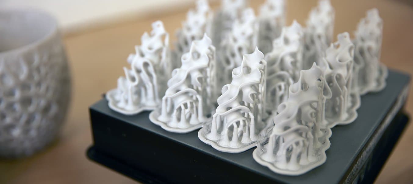

Nervous System a testé différents concepts avec la Ceramic Resin de Formlabs. L’imprimabilité était capitale : il s’agit d’un matériau expérimental exigeant une exploration approfondie afin de découvrir les géométries idéales. Le travail initial a porté sur un service à thé puis s’est orienté vers de plus petits produits après l’apparition de défis relatifs à l’impression des structures cellulaires du service et au maintien de la rentabilité de la production.
« Depuis un certain temps, nous savions que nous voulions travailler avec un matériau d’impression 3D céramique… sans pour autant savoir ce que nous voulions en faire », indique Louis-Rosenberg. « Une théière et des tasses, c’est très grand et il est donc difficile de les fabriquer à un coût abordable, alors nous travaillons toujours sur ce projet. Nous avons ainsi voulu commencer par faire quelque chose de plus petit, en l'occurrence de la joaillerie. »
Avec des designs aux structures plus filaires telles que le service à thé, une fissure pouvait affecter la pièce tout entière. L’étude de bijoux de taille plus réduite a révélé que les structures continues fonctionnaient bien mieux.
« Être autoportant, c’est important non seulement pour l’impression mais aussi pour le processus de cuisson », explique Rosenkrantz. « Parce qu'ils sont interconnectés, la joaillerie maintient sa forme à la cuisson. »
Parallèlement à l’étude des impression 3D de céramique, Nervous System a effectué des recherches sur les structures à surface minimale, un dérivé du projet avec New Balance,et a découvert des géométries similaires chez les éponges siliceuses.
Les formes interconnectées et autoporteuses des éponges se sont avérées idéales pour l’impression avec la Ceramic Resin ainsi que pour le placement et le retrait des pièces imprimées en 3D.
L’équipe a réalisé des simulations des géométries des éponges afin de donner corps aux formes des colliers et boucles d’oreilles finales de la collection.
