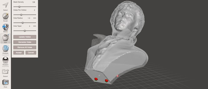

Étape 2 : Ajouter des trous de drainage
L'étape suivante consiste à créer les trous de drainage. Placez-en un aussi près que possible de la plateforme de fabrication et au moins un autre sur une surface de votre choix. Cela permettra à la résine et à l'air de s'échapper de la pièce pendant l'impression, et à l'alcool isopropylique de circuler à l'intérieur pendant le processus de nettoyage. L'ajout d'un trou pourrait entraîner la destruction de surfaces planes. Pour éviter cela, utilisez la fonction Rendre solide (Modifier > Rendre solide) pour générer un maillage facile à manipuler. Gardez à l'esprit que cela peut réduire la qualité de votre maillage, à moins que vous n'utilisiez le curseur de couche pour la préserver.
Tout d'abord, ouvrez votre modèle dans Meshmixer.
Sélectionnez les paramètres Meshmixer que vous préférez et ajoutez des trous de drainage (marques rouges sur l'écran) au modèle.
Lorsque vous avez terminé, acceptez les paramètres et exportez le modèle de Meshmixer au format STL.
