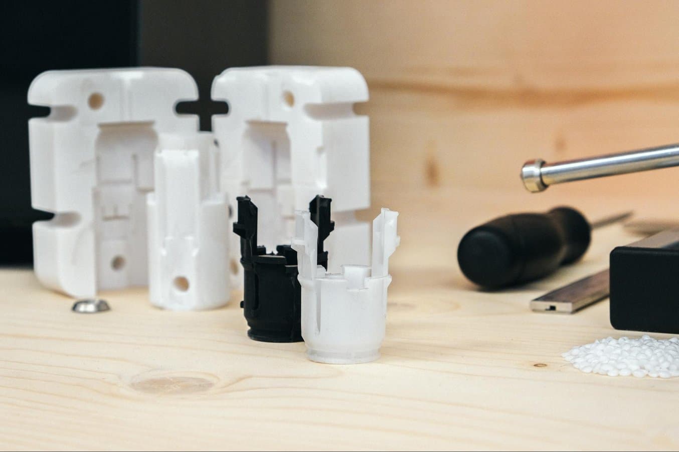

Holimaker a utilisé des moules imprimés en 3D pour mouler par injection des prototypes d’une pièce de connecteur de vanne pour un client qui devait effectuer des tests de résistance à la pression de l’eau.
Grâce à l’impression 3D des moules, Holimaker peut réduire de façon spectaculaire le délai de production et itérer les modèles pour en optimiser la forme dans la journée.
« Nous concevons souvent le moule le matin, nous l’imprimons en cours de journée, puis nous pouvons tester l’injection dans l’après-midi pour modifier le modèle CAO et lancer une seconde impression de nuit. Avec la méthode traditionnelle, nous serions obligés d’usiner le moule à nouveau et cela prendrait des semaines », ajoute Stocky.
