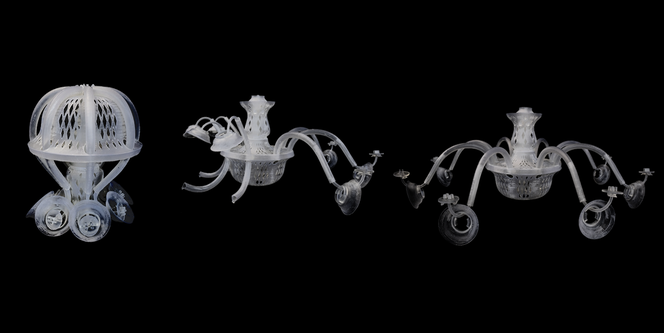

Tester les limites de l'impression 3D SLA
Le Studio Waldemeyer a travaillé sur ce projet de lustre pour tester les limites extrêmes du volume d'impression de l'imprimante 3D SLA Form 2.
Pendant la phase de conception, il leur a fallu considérer la charge que devaient supporter les points de connexion, en fonction de l'usage prévu de la pièce.
Pour l'impression de ces lustres, le Studio Waldemeyer a utilisé les résines standards Black Resin et Clear Resin et une résine technique, Rigid Resin. Ces matériaux présentent en effet une rigidité et une solidité suffisantes des éléments de faible épaisseur et peuvent supporter le poids des ampoules LED.
Les concepteurs se sont également efforcés de minimiser au mieux les structures de support nécessaires à l'impression 3D. Cela a fait gagner de l'espace d'impression et réduit le traitement après impression que requiert l'enlèvement de ces structures.
Pendant la phase expérimentale, les concepteurs ont d'abord cherché une surface qui soit adaptée au modèle de lustre, à la fois esthétique et ne nécessitant pas de supports à l'impression.

Il comporte un corps principal avec huit bras qui se déplient grâce à des articulations, et trois éléments extensibles. L'ensemble du modèle tient dans le volume d'impression de la Form 2 (145 x 145 x 175 mm) pour occuper ensuite 447 x 447 x 447 mm lorsqu'il est complètement déplié.

Le plus grand modèle imprimé par le Studio Waldemeyer est un lustre avec huit bras extensibles et trois autres éléments extensibles, reliés à un corps principal. Le modèle déplié occupe un volume de 529 x 529 x 374 mm.

L'équipe de conception du Studio Waldemeyer n'avait aucune expérience préalable de la stéréolithographie ni de la Form 2. Elle a passé environ trois mois sur le premier modèle, les itérations successives et la réalisation des deux variantes présentées.
Ces deux modèles montrent comment utiliser le volume de l'imprimante 3D de bureau pour imprimer des pièces de plus grande taille, avec un peu de créativité et d'expertise CAO. Le premier modèle présente un volume englobant 24 fois plus grand que le volume d'impression de la Form 2 et le second est encore plus impressionnant, avec un volume que ses bras extensibles étendent à 28 fois celui de l'imprimante.
