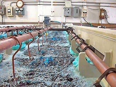

Problemi legati al workflow di galvanizzazione dei velivoli
Applicazione manuale del nastro adesivo.
Taglio manuale del nastro adesivo.
Immersione delle parti mascherate nel bagno galvanico.
Uno dei più lunghi e difficili processi di manutenzione, riparazione e revisione degli aerei è la galvanizzazione di grandi componenti per i carrelli di atterraggio. Il workflow prevede bagni in sostanze chimiche aggressive ed estremamente abrasive, nonché ore di lavoro manuale per mascherare le aree non destinate al trattamento tramite l'applicazione manuale di una lacca rimovibile o di nastro adesivo.
