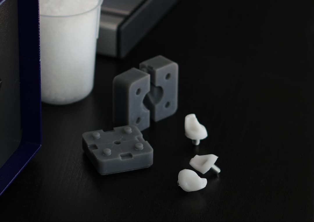

La cavidad del molde tras la inyección de los materiales P5M6K-048 Red (izquierda) y PP1013H1 White (derecha).

La precisión es esencial en el moldeo por inyección, por lo que la calidad de las piezas es fundamental. La precisión es esencial en el moldeo por inyección, por lo que la calidad de las piezas es fundamental. Concretamente, el núcleo roscado era una pieza delicada. La resistencia avanzada asegura que el molde fabricado con la Rigid 10K Resin sea capaz de soportar las presiones de sujeción y de inyección sin romperse, mientras que su elevada rigidez permite que el molde mantenga su forma al verse sometido a dichas presiones y produzca piezas precisas. Gracias a este conjunto de propiedades, pudieron inyectar cientos de piezas de polipropileno y polietileno con un único molde sin que se produjesen roturas.
La Rigid 10K Resin no solo muestra una buena estabilidad dimensional, sino que también es más rápida y fácil de imprimir en comparación con el fresado del aluminio y el acero. “¿Qué comportamiento ha tenido la Rigid 10k Resin sometida a las presiones y las temperaturas de los materiales que utilizamos? Tuvo un rendimiento excelente... rendía a un nivel del que nunca habíamos visto capaz al material tradicional [Rigid 4000 Resin]", afirma Bartlett.
Novus pasó por una única iteración para alcanzar el diseño final y pudo ahorrar tiempo. “Puedo imprimir formas complejas con precisión, en mucho menos tiempo del que tardaría en fabricarlas de forma mecánica”, nos cuenta. Aunque Bartlett no se esperaba conseguir piezas completamente perfectas, Novus no tuvo que ajustar las superficies de moldeo, sino que solo refinó el exterior de los montones. "Cuando conseguimos el molde, lo probamos. Después, inspeccionamos las piezas de plástico moldeadas y resultaron ser sorprendentemente precisas para no haber realizado iteraciones. Hicimos una impresión, una única serie, y el resultado fue magnífico", explica Bartlett.
Al final, Novus pudo aprovechar los moldes de inyección impresos en 3D para crear prototipos de diseños para sus clientes de forma rápida y asequible, utilizando materiales y métodos de fabricación de uso final. Pudieron imprimir el molde, someter a ensayo el diseño y el material y modificar la pieza, todo en un mismo día, para realizar iteraciones rápidamente y ayudar a sus clientes a lanzar mejores productos al mercado.
