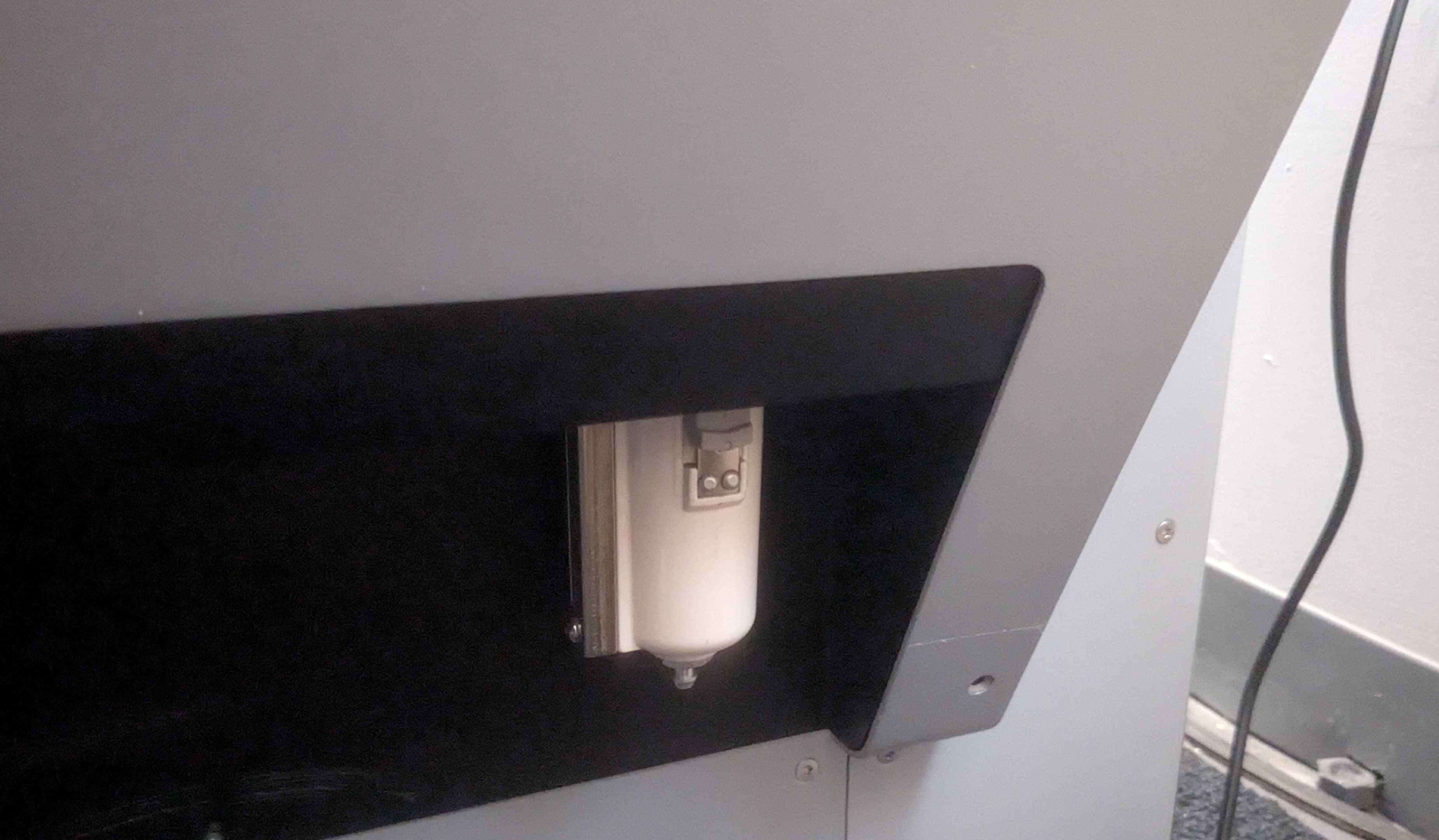

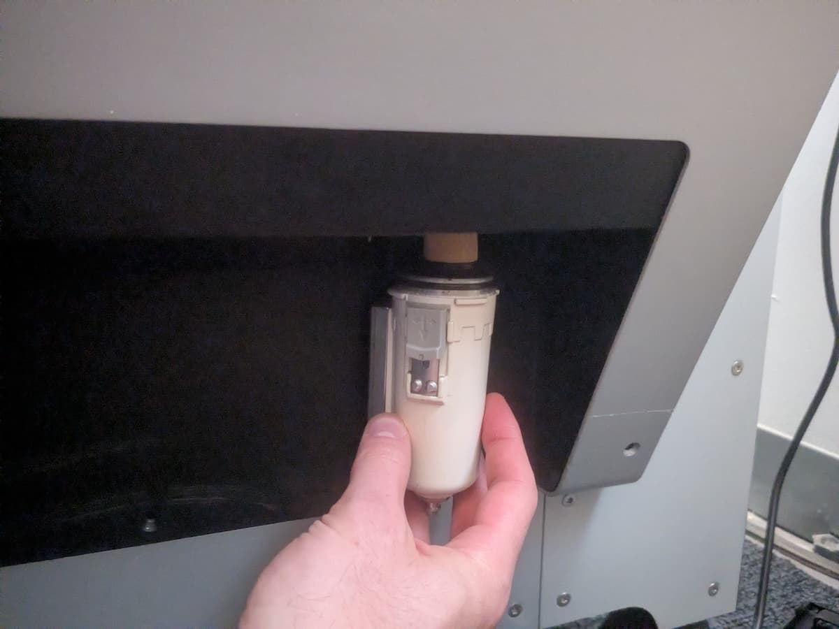

- Localiza el filtro neumático, que está situado en la parte inferior derecha de la máquina.

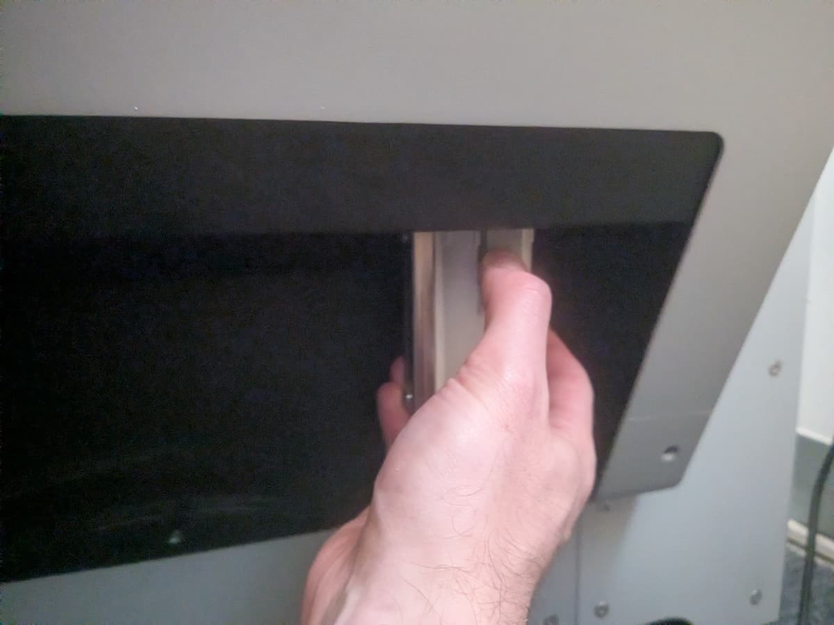

- Tira hacia abajo del pasador del bastidor del filtro y, a continuación, gira el bastidor del filtro aproximadamente 45° en cualquier dirección.
- Tira hacia abajo de la carcasa del filtro para separarla del cassette neumático. Si no se suelta con facilidad, sigue girando la carcasa del filtro hasta que lo haga.

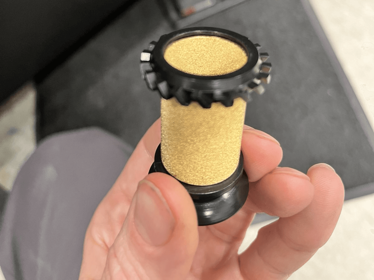

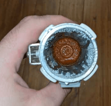

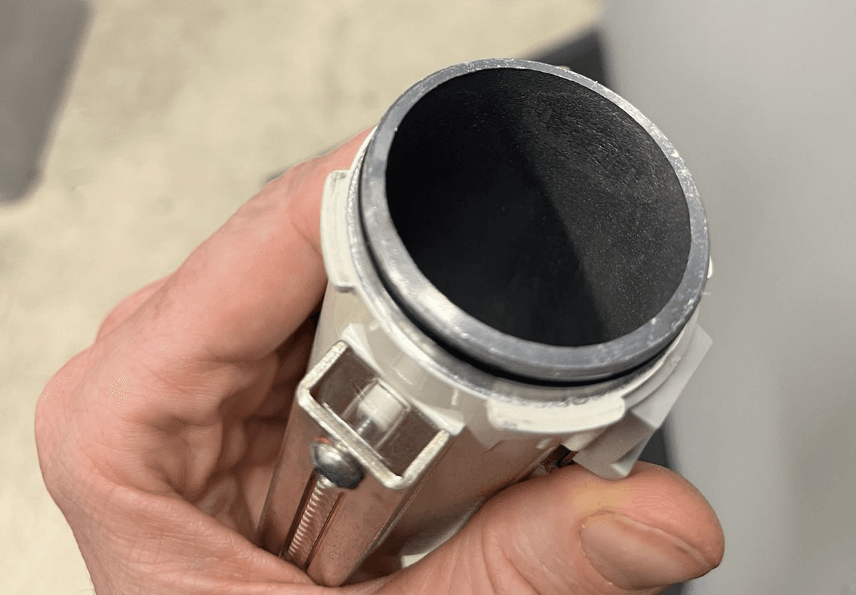

- Inspecciona el interior de la carcasa del filtro y la malla del filtro, que ahora está al descubierto, en busca de contaminación y acumulaciones. Si es necesario, puedes desenroscar el filtro para inspeccionarlo o limpiarlo más a fondo.
Ejemplo de carcasa del filtro neumático sucia
Ejemplo de carcasa del filtro neumático limpia

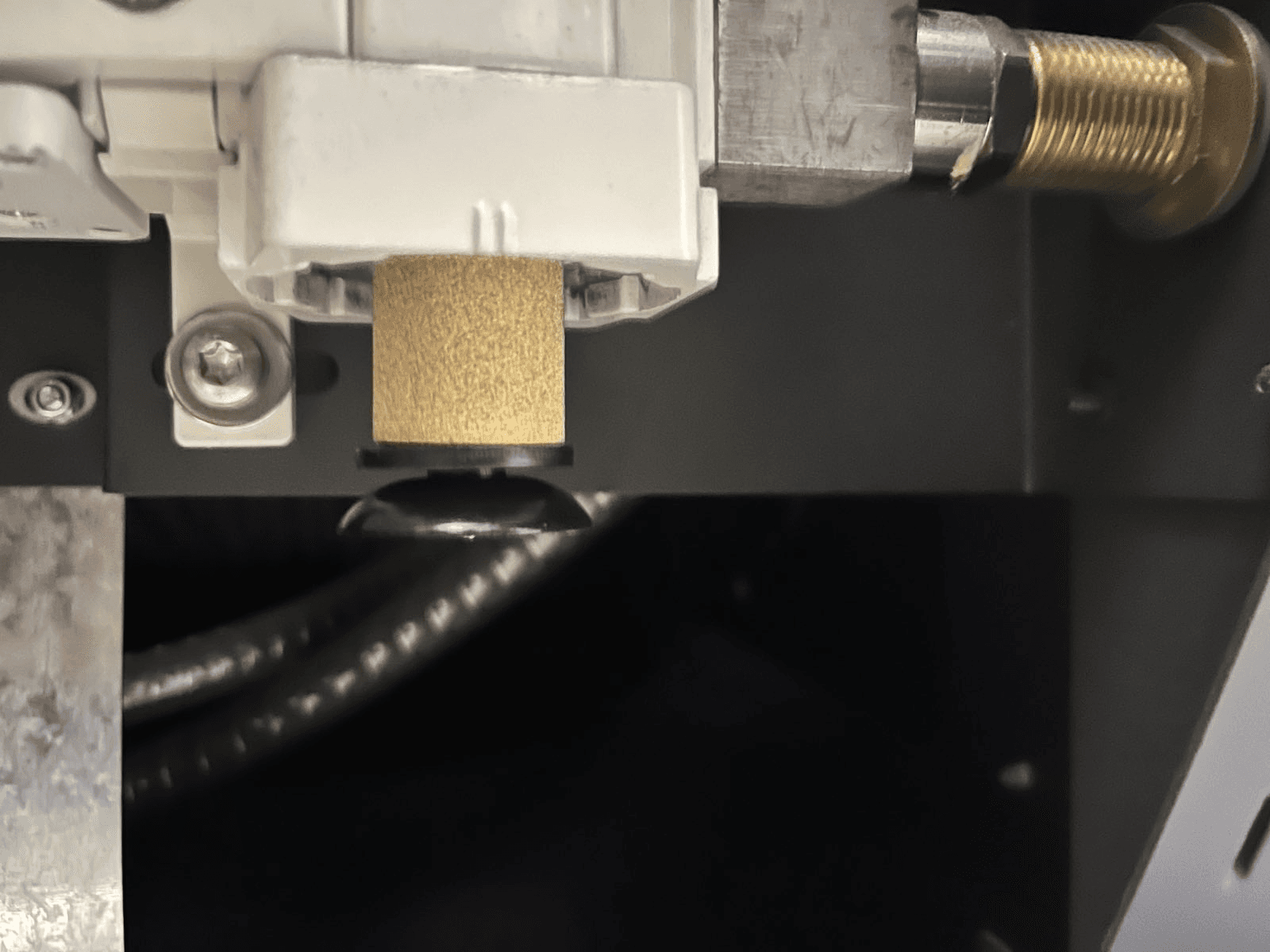

Filtro neumático instalado en el cassette neumático
Filtro neumático, retirado
- Si hay acumulaciones en cualquiera de los dos componentes, límpialos con un paño seco y sin pelusa. Si la acumulación es difícil de eliminar, humedece ligeramente el paño con alcohol isopropílico.
- Si has retirado el filtro, vuelve a instalarlo.
