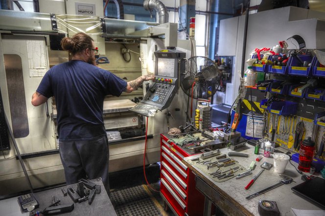

In der Werkstatt von A&M Tool and Design sind eine Vielzahl verschiedener Technologien vertreten, von Bridgeport CNC-Fräsen bis hin zu einem Desktop-SLA-3D-Drucker.

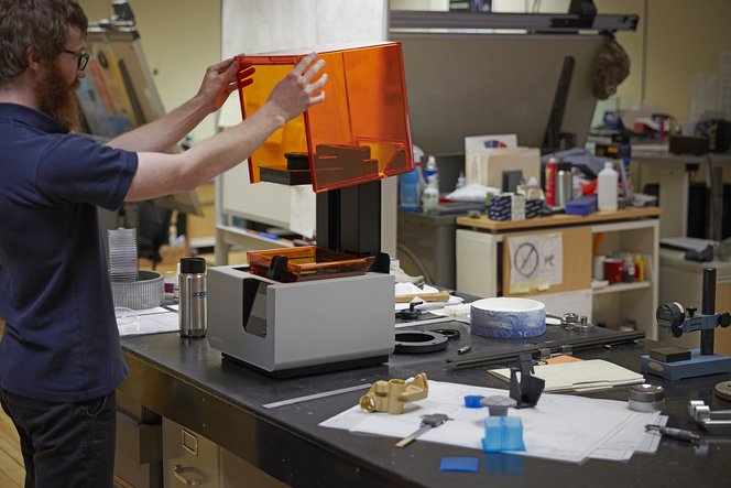

A&M Tool hat seinem Arsenal vor weniger als einem Jahr einen Formlabs Form 2 Desktop-3D-Drucker hinzugefügt, um die Herstellung von Prototypen zu beschleunigen und die Kapazitäten zur kostengünstigen hausinternen Herstellung von Teilen auszubauen.
Um die Prototypenherstellung effektiv zu ersetzen, die andernfalls arbeitsintensivere Prozesse oder Workflows erfordern würde, musste der 3D-Druck sowohl kosteneffektiv als auch präzise sein. Ryan Little, ein Mechaniker von A&M Tool, informierte sich über die Drucker, die den Ansprüchen des Unternehmens am ehesten gerecht würden, und wählte schließlich den Form 2 aus.
„Eines unser Kriterien war, dass der Drucker relativ unabhängig laufen konnte und vom Personal wenig Schulungen erforderte,“ so Little. „Wir können einige der CNC-Fräsen unten verwenden, doch die sind nur selten verfügbar. Und eine CNC-Fräse in Mastercam für einen komplexen Auftrag zu programmieren oder den Vorgang am Controller selbst zu steuern, kann Stunden dauern. Mit der Software PreForm dauert die Eingabe des Druckauftrags zehn Minuten und ist unheimlich leicht.“
Das Wechseln der Werkzeugausstattung und das Einrichten von CNC-Fräsen kann Stunden dauern, während die Vorbereitung eines 3D-Druckauftrags weniger als zehn Minuten in Anspruch nimmt.

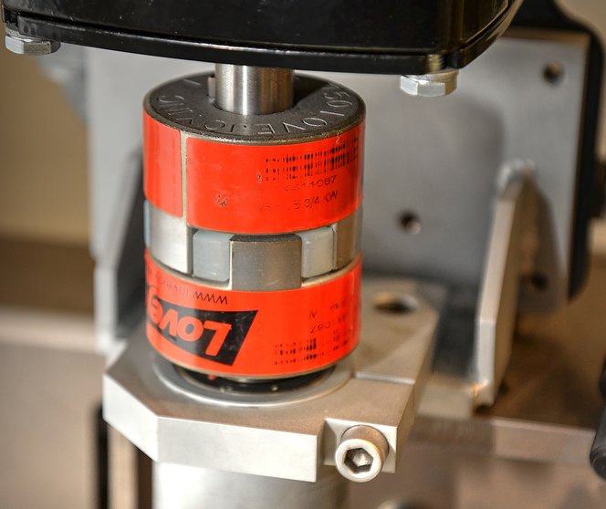

Als beispielsweise eine Spider-Kupplung für eine der großen Linsenpoliermaschinen zwei Tage vor einer wichtigen Messe in der falschen Größe geliefert wurde, designte und 3D-druckte Little im Handumdrehen aus Durable Resin einen Ersatz in der richtigen Größe. Die gedruckte Kupplung wurde verwendet, um den Motor einer Schleifmaschine mit zwei PS zu betreiben.
Als eine outgesourcte Spider-Kupplung für eine Linsenpoliermaschine in der falschen Größe geliefert wurde, designte und 3D-druckte Little aus Durable Resin einen kurzfristigen Ersatz in der richtigen Größe vor einer großen Messe.
