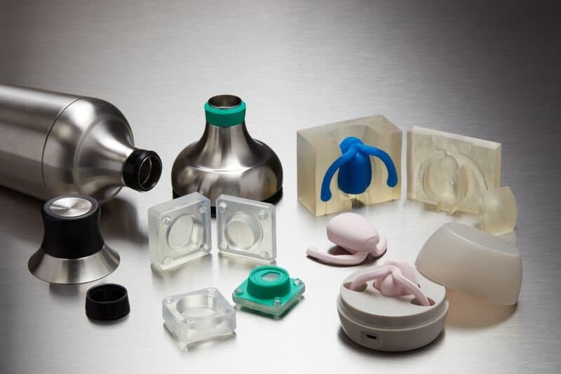

Lebensmittelechte Prototypen mithilfe von Silikonformenbau
Zur Verwirklichung der Technologie durch die Konsument:innen mittels retronasalen Riechens puren und abwechslungsreichen Trinkgenuss genießen sollten, bedurfte es besonderen Anforderungen in Bezug auf das Design von Mundstück und Duftpod.
Diese löste Jäger folgendermaßen: „Ich habe mittels dem 3D-Druck eine Form gebaut, in die ich dann Silikon gießen konnte. Davon habe ich hunderte Iterationen getestet und konnte immer Prototypen in einem wirklich finalen Material iterieren.”
![Silikonformenbau für das Produktdesign](/_next/image/?url=https%3A%2F%2Fformlabs-media.formlabs.com%2Ffiler_public_thumbnails%2Ffiler_public%2Fc4%2F74%2Fc4741d3c-5a06-4fb5-b9bf-cc7f7f356a75%2Fsilicone_molding_wp.jpeg__1354x0_q85_subsampling-2.jpg&w=1920&q=75)
Dieses Whitepaper umfasst Fallstudien der Unternehmen OXO, Tinta Crayons und Dame Products und legt drei unterschiedliche Umsetzungen des Silikongusses für das Produktdesign und die Fertigung dar.
Das Zusammenspiel aus den 3D-gedruckten Formen und dem Gießsilikon erlaubte Jäger besondere Detail- und Maßgenauigkeit, ohne dabei Zeit einbüßen zu müssen.
“Formlabs hat uns durch ihre Technologie das Rapid Tooling überhaupt erst möglich gemacht. Die Genauigkeit, die ich dort brauche, die kann ich mit einem FDM 3D-Drucker nicht abbilden”, sagte Jäger.
