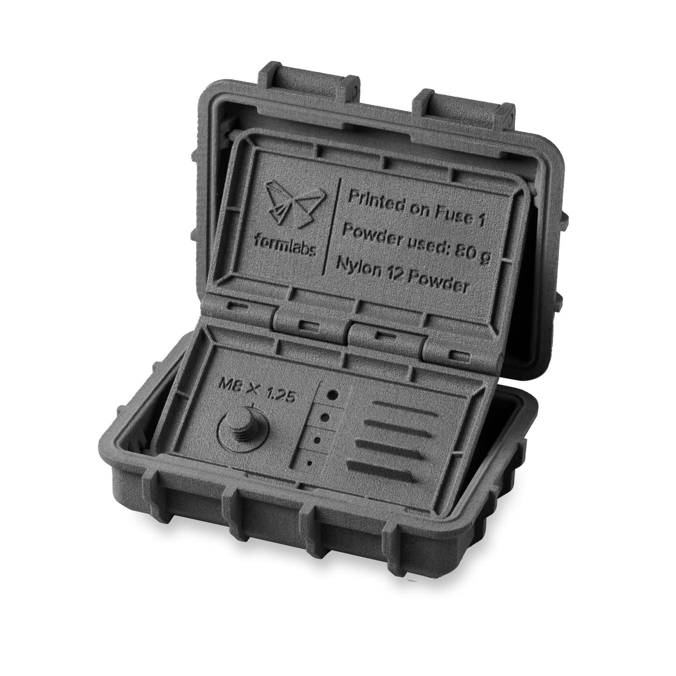

Este estuche con relieves imprimido en la Fuse 1 sin soportes incluye componentes móviles impresos en su lugar y un panel interno que muestra detalles impresos. Solicita ya una muestra gratuita para verlo en persona.

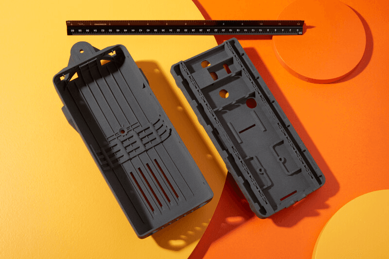

Estuches diseñados por Pathfinder Systems e imprimidos con el Nylon 12 Powder en la Fuse 1.

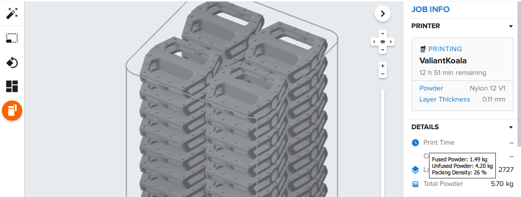

Prestar atención al índice de renovación del polvo descrito arriba y a la densidad de compactación de tus impresiones te permitirá sacarle el máximo partido a tu polvo de impresión y minimizar el coste por pieza.
Si compactas la disposición de las piezas en el volumen de impresión, generarás menos polvo usado. La Fuse 1 puede compactar en gran medida las piezas en el interior de la cámara de impresión, tanto a la hora de hacer que las piezas quepan y encajen la una junto a la otra y respecto a cómo se organizan cerca de los bordes de la cámara, lo que te ayuda a optimizar el uso del área de impresión.
Para calcular los costes básicos de impresión, descarga nuestro software gratuito PreForm. Importa tu archivo STL u OBJ y selecciona el Nylon 12 Powder como material para ver cuánto polvo gastará una pieza. En el lado derecho de la ventana, en el apartado Details (Detalles), coloca tu ratón sobre Total Powder (Polvo total) para ver un desglose de los valores Fused Powder (Polvo fundido), Unfused Powder (Polvo sin fundir) y Packing Density (Densidad de compactación). Esto te ayudará a crear una estimación aproximada del coste por pieza.
Si reutilizas continuamente el polvo de impresión, puedes seguir reduciendo el coste por pieza con el tiempo y minimizar el desperdicio de polvo.
Usa PreForm, nuestro software de preparación de impresiones, para comprobar la cantidad de polvo fundido y polvo sin fundir, así como la densidad de compactación, en cualquier impresión de la Fuse 1.

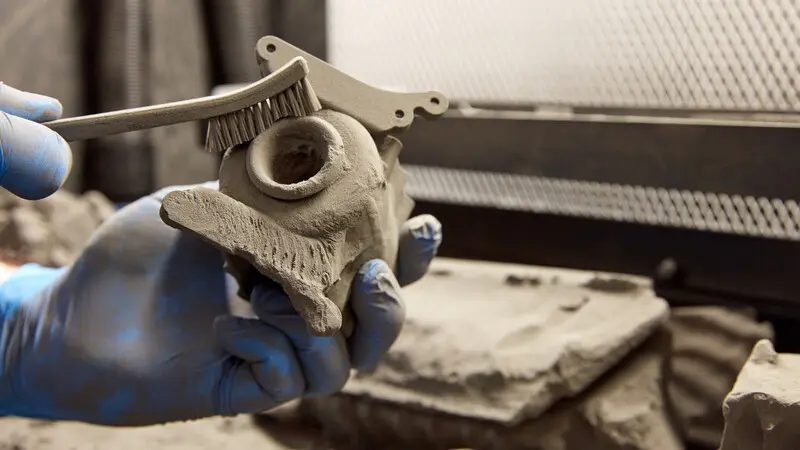

¿Qué tipo de posacabado se recomienda para las impresiones de Nylon 12 Powder?
El ecosistema Fuse 1 incluye una estación de posacabado completa llamada Fuse Sift, que combina la extracción de las piezas, la recuperación del polvo, el almacenamiento y la mezcla en un único dispositivo sin anclajes.
Formlabs recomienda llevar a cabo pasos adicionales de posacabado para eliminar la granulosidad de las piezas y mejorar el acabado de la superficie. Un armario de granallado, que usa aire comprimido y un material abrasivo como el carburo de silicio, es muy recomendable. Cualquier sistema de granallado que use cristal o materiales de sílice y cuente con un espacio de trabajo lo suficientemente grande como para englobar todo el volumen de impresión de la Fuse 1 (165 x 165 x 300 mm) bastará.
Si te interesa adquirir un armario de granallado pero te preocupa el coste inicial, hay varios armarios disponibles por menos de 1000 $. Los ofrecen proveedores como Fastenal, Grainger y McMaster-Carr.
A las piezas de SLS se les puede aplicar pintura en aerosol, barniz, galvanizados y recubrimientos para obtener diversos colores, acabados y propiedades, como la estanqueidad (recubrimiento) y la conductividad (galvanizado). Las piezas de Nylon 12 Powder de Formlabs son oscuras, por lo que no son ideales para su tinte.
La Fuse Sift cubre la extracción de las piezas, la recuperación del polvo, el almacenamiento y el mezclado; todo en un único dispositivo sin anclajes.
