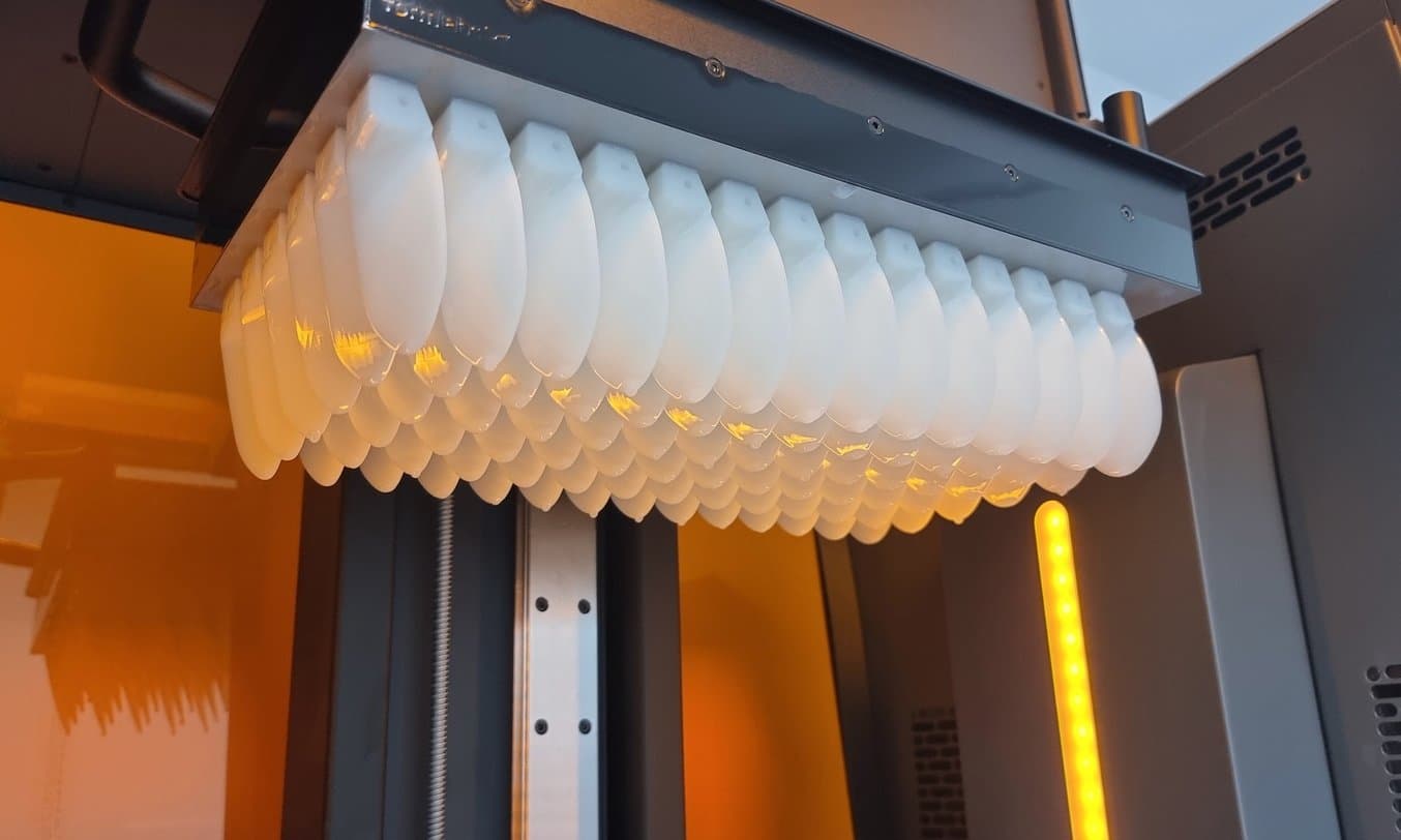

Cependant, au cours des essais, il s'est avéré qu'il devait trouver une solution d'impression 3D offrant des propriétés mécaniques plus solides. La charge des pales de l'hélice est un défi particulier. Elles tournent à 3000 tr/min et plongent et sortent sans cesse de l'eau ; à cela s'ajoutent la force et le couple du moteur électrique. Bien qu'elles ne pèsent que neuf grammes, les pales doivent être extrêmement résistantes pour supporter une telle force. « On attend d'une pale d'hélice qu'elle soit capable de faire face à ces forces extrêmement brutales », explique M. Martin.
Le design final des pales de l'hélice, imprimé sur la Form 3L avec Rigid 4000 Resin.

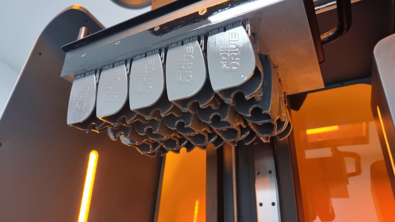

L'équipe de Foil Drive a utilisé des imprimantes résine plus grandes et peu coûteuses pour des pièces autres que les hélices, comme les supports du contrôleur. Après les avoir produits et expédiés dans le monde entier, certains clients ont commencé à trop serrer les supports et à les casser. Martin a décidé de commencer la production avec la Form 3L et Tough 2000 Resin, qui pouvait supporter le mouvement de serrage des supports et une utilisation répétée. « À partir de là, nous n'avons plus eu un seul dommage matériel. Le retour sur investissement a été immédiat. On en a pour son argent, et avec la Form 3L, nous pouvons régler la machine et la laisser tourner », explique M. Martin.
Tough 2000 Resin offre résistance et durabilité, même après des mois dans l'eau de mer et des opérations répétées de serrage et de desserrage.

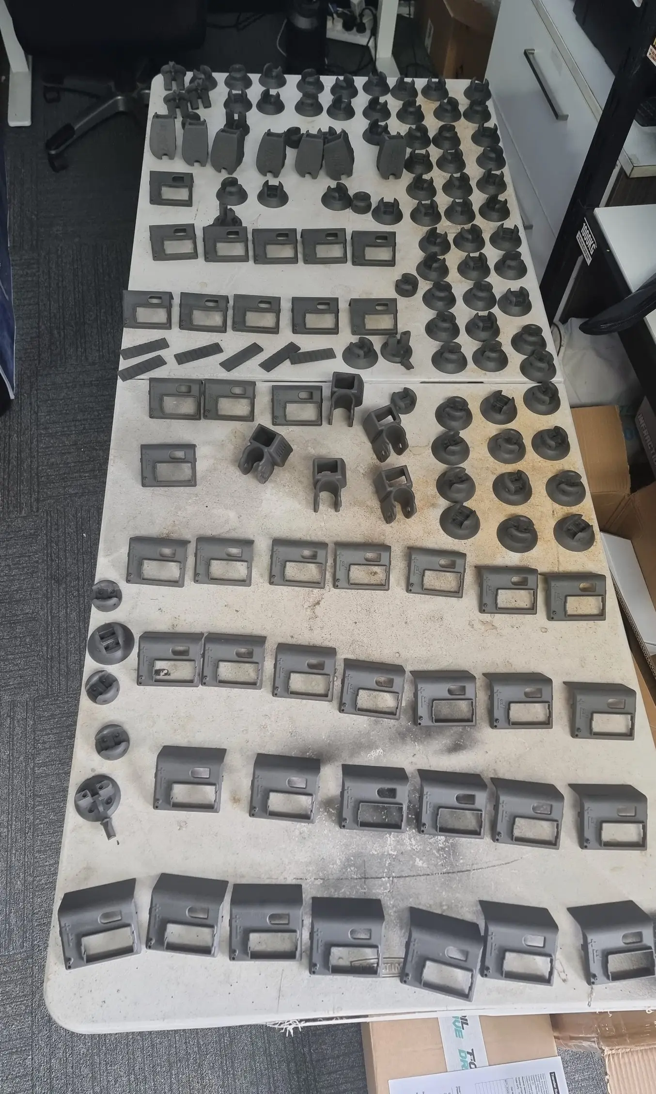

Foil Drive utilise la technologie SLS de la série Fuse pour imprimer de nombreux composants d'utilisation finale pour leurs cartes.

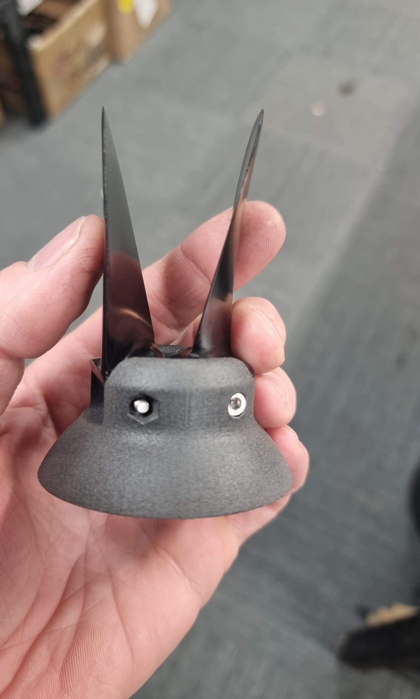

L'assemblage de l'hélice pliable utilise la résistance et l'usinabilité de Nylon 12 Powder pour créer une pièce robuste.

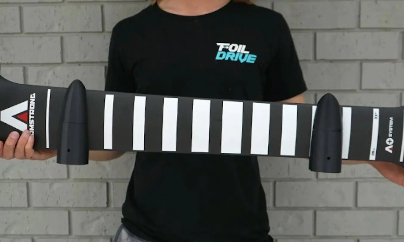

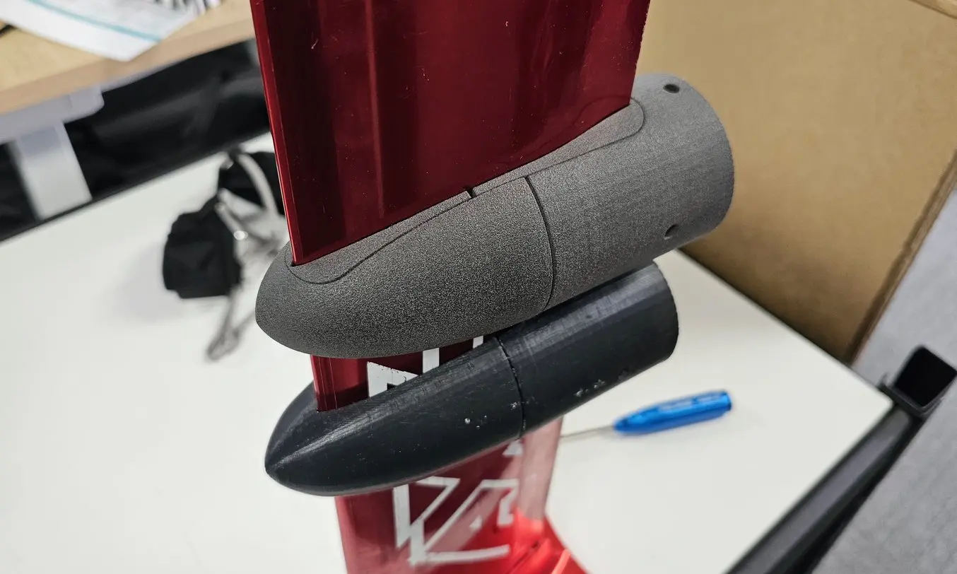

En haut, un boîtier de moteur électrique en Nylon 12 Powder (imprimé avec la série Fuse) et en bas en Tough 1500 Resin.
Les boîtiers de moteurs peuvent être personnalisés pour s'adapter à une large gamme de mâts de différentes marques, même ceux qui ont une construction conique, comme celui-ci d'Armstrong.
