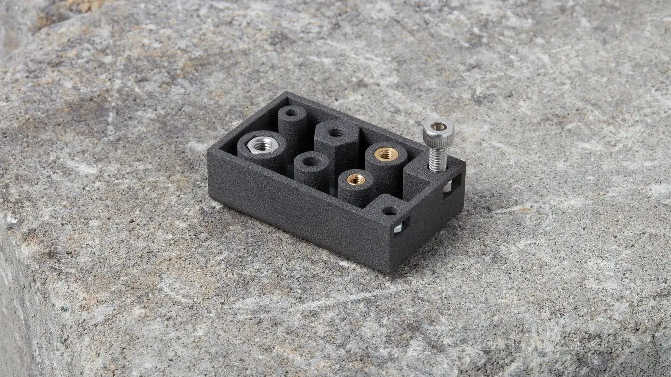

Deux pièces d'essai imprimées en 3D, ainsi que des vis, des tarauds et des inserts dispersés sur un fond en béton.

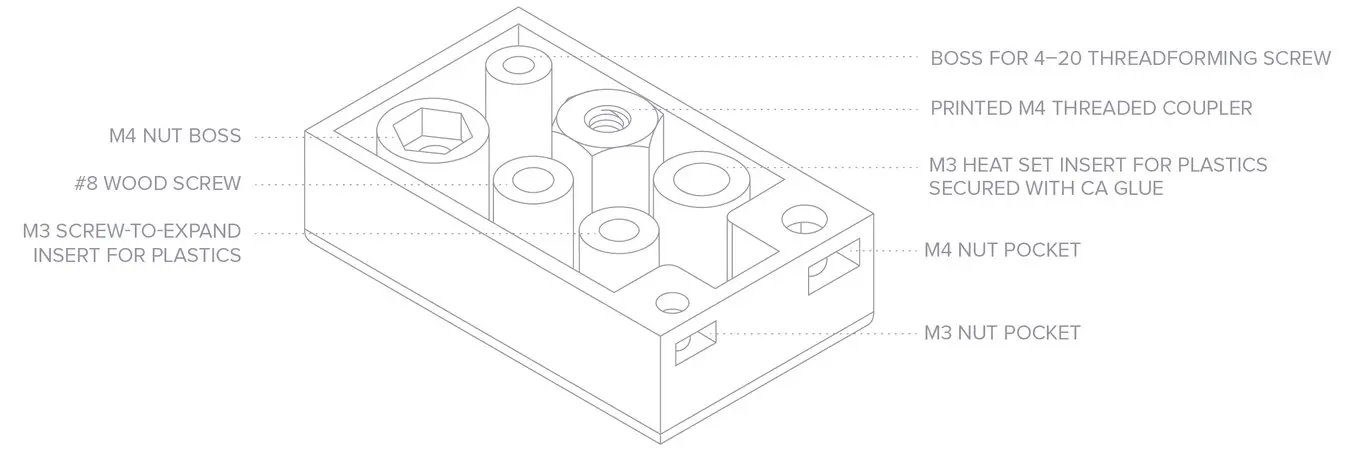

Examinons les différentes façons de concevoir des filets imprimés en 3D. Nous avons collecté ces méthodes au fil des ans en nous basant sur les commentaires de nos clients. Notre pièce de test est conçue pour toutes les présenter à la fois :
Illustration montrant les différentes caractéristiques négatives de la pièce de test utilisée pour la photographie dans cet article, étiquetées avec le matériel correspondant.
Nous avons classé ces options en fonction du type de fixation, et mentionnerons les avantages et les inconvénients de chacune.
