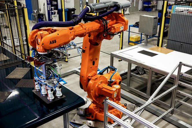

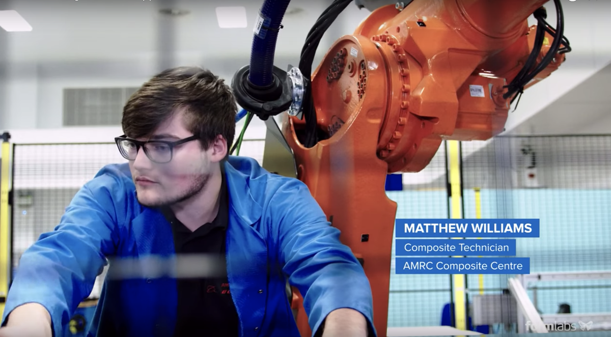

La cella robotica è progettata per automatizzare lo spostamento degli strati di composito. I fogli pretagliati entrano nella cella su un nastro trasportatore, da cui vengono prelevati tramite pinze fissate su un robot ABB a 5 assi, che sposta gli strati e
La cella robotica è progettata per automatizzare lo spostamento degli strati di composito. I fogli pretagliati entrano nella cella su un nastro trasportatore, da cui vengono prelevati tramite pinze fissate su un robot ABB a 5 assi, che sposta gli strati e li posiziona uno sopra l'altro.
Con una cella di robot pick-and-place progettata per creare un flusso di lavoro automatizzato, i ricercatori mirano a ridurre gli sprechi di materiale e aumentare la velocità e la precisione del processo. I fogli pretagliati di composito entrano nella cella su un nastro trasportatore, da cui vengono prelevati tramite pinze ad aria compressa fissate su un robot ABB a 5 assi, che sposta gli strati e li posiziona in maniera estremamente accurata uno sopra l'altro su un tavolo all'interno della cella.
Le staffe inizialmente fornite con il robot per sostenere le pinze erano dei supporti a L in alluminio fissati lateralmente all'effettore finale del robot. Tuttavia, poiché le diverse attrezzature della cella non sono perfettamente livellate, dopo un uso prolungato, le staffe hanno iniziato a piegarsi intorno alla giuntura della L. Con il passare del tempo questa piegatura è andata aumentando, finché la pinza non era più in grado di prelevare gli strati di compositi dal nastro trasportatore.

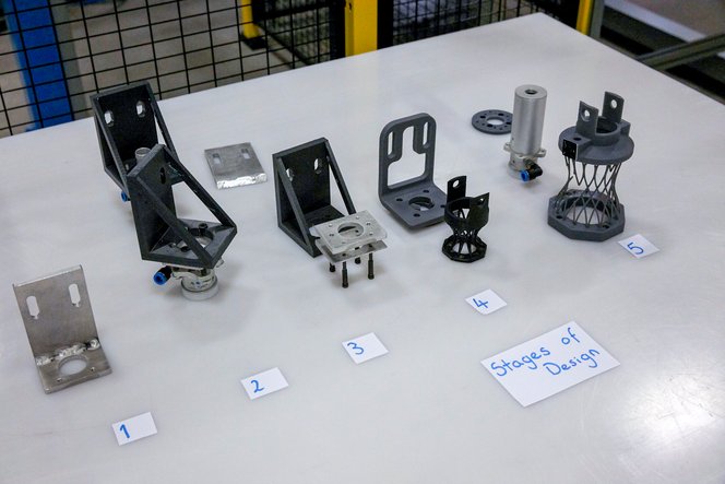

Progettare un componente con la giusta elasticità si è rivelata una sfida piuttosto complessa, e a Williams sono serviti cinque cicli di iterazioni per riuscirci.
A Williams sono serviti cinque cicli di iterazioni, a partire da una staffa a L saldata in alluminio fino a un complicato design stampato in 3D in plastica.
"Ho iniziato con una staffa a L in alluminio composta solo da due piastre saldate assieme. Dato che si trattava di una saldatura, una volta che si piegava, non tornava al suo stato originale e rimaneva deformata. Perciò ho iniziato a usare la plastica, perché riprende la sua forma dopo le sollecitazioni. Si piegava molto più dell'alluminio però, quindi [le pinze] iniziavano a spargere fibre sul tavolo. Perciò abbiamo peggiorato il problema prima di risolverlo" spiega Williams.

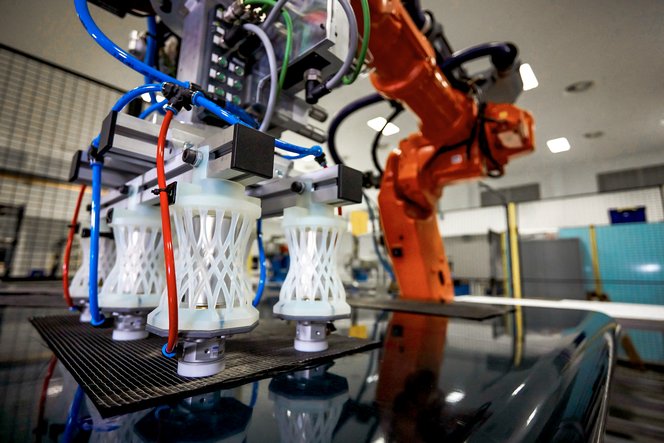

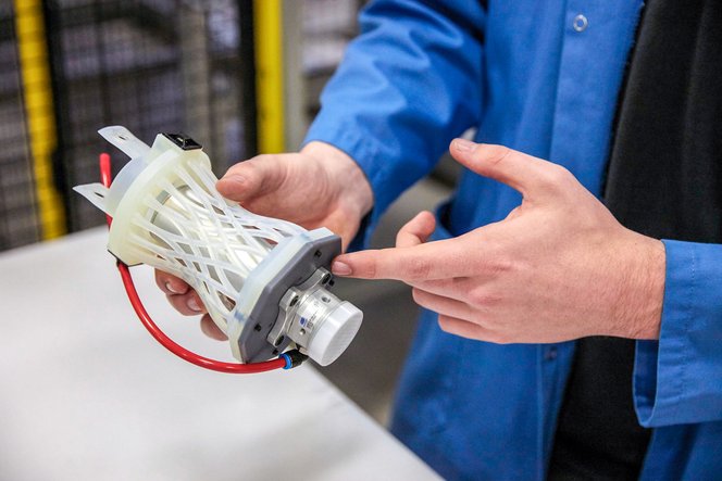

Allora il ricercatore decise di cambiare il design. Piuttosto che essere montate sul lato, le pinze ad aria compressa vennero montate sotto la staffa. Quando la forza viene applicata dalla parte inferiore della staffa, questa non si piega, ma si comprime come una molla. Con il progredire della ricerca, Williams scoprì che le pinze facevano troppo rumore per essere sicure in un ambiente di lavoro. Aveva bisogno di mettere un silenziatore sulle pinze, quindi serviva una staffa più grande per poterlo alloggiare.
Nel design finale, le pinze ad aria compressa si trovano sotto la staffa, che si comprime come una molla.
"Ho reso la struttura più compatta e ho utilizzato un materiale più resistente, che funziona molto meglio, perché dona alla staffa maggiore elasticità. Si flette all'indietro e funziona alla perfezione" spiega Williams.

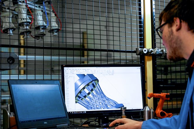

"Grazie alla stampa 3D sono molto più libero di creare e progettare le parti. Data la flessibilità delle macchine, posso ideare praticamente qualsiasi forma e produrla. È molto efficace quando si tratta di forme complesse come quella che ho dovuto realizzare per risolvere questo problema" spiega Williams.
Il design è stato stampato in 3D con la Durable Resin di Formlabs, che Williams considera più adatta per questa applicazione, data la sua elasticità.
La stampa 3D ha permesso a Williams di essere più creativo e ha reso il processo di progettazione più flessibile, non essendo vincolato alle regole di progettazione associate ai metodi di produzione tradizionali.
"Quando progetti qualcosa da lavorare a macchina, devi pensare a molte altre cose; ad esempio, come fissarlo e come raggiungere un determinato punto con gli utensili. La parte è piuttosto complicata all'interno, quindi lo spazio che uno strumento dovrebbe avere per creare le tasche e le caratteristiche dall'interno probabilmente non sarebbe sufficiente. Dovrei semplificare il design o crearne uno nuovo complicato. Potrebbe non funzionare altrettanto bene, avere un costo maggiore e tempi di lavorazione più lunghi" spiega Williams.

"Ci vogliono solo sei ore per stamparle in 3D. E se un'iterazione non funziona, posso semplicemente creare un nuovo design durante il giorno mentre lavoro. Quando la sera torno a casa, posso avviare la stampante, che avrà terminato entro la mattina dopo. In questo modo, potrò lavorare tutto il giorno con la nuova parte" spiega Williams.

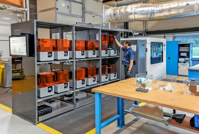

Williams ha collaborato con il Design and Prototyping Group dell'AMRC per realizzare le parti stampate in 3D. Di recente, il gruppo ha installato una postazione di produzione additiva con una flotta di 12 stampanti 3D stereolitografiche (SLA) Form 2, a cui hanno accesso tutti gli ingegneri che lavorano nella struttura.
Williams ha stampato le parti utilizzando la nuova postazione di stampa 3D dell'AMRC, che ospita una flotta di 12 stampanti 3D stereolitografiche Form 2.
"È straordinario avere le stampanti nel centro. Mi permette di risparmiare un sacco di tempo, perché posso semplicemente avviare le stampe, attraversare la strada quando sono terminate, rimuovere le parti dalla stampante, portarle qui e utilizzarle subito. È molto più veloce rispetto a dover parlare con qualcuno in un'azienda esterna per farle produrre e spedire qui" spiega Williams.
