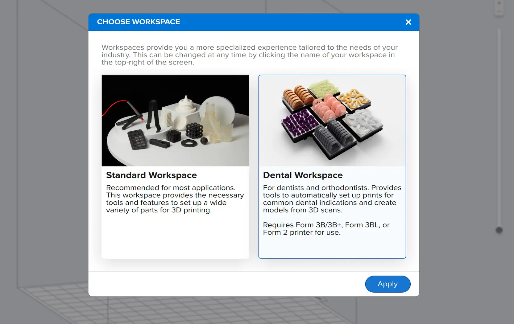

Al abrir PreForm 3.29 o versiones posteriores por primera vez, aparece una ventana emergente con el nombre Choose Workspace (Elige un espacio de trabajo). Selecciona Dental Workspace (Espacio de trabajo dental) para abrir la página de inicio del espacio de trabajo dental. PreForm recordará tu selección y abrirá automáticamente la página de inicio del Espacio de trabajo dental en el futuro.

Para volver a la página de inicio del Espacio de trabajo dental desde el Espacio de trabajo estándar:
  1. Haz clic en View (Ver) > Choose Workspace (Elegir espacio de trabajo). Aparecerá la ventana emergente Choose Workspace (Elige un espacio de trabajo).
  2. Selecciona Dental Workspace (Espacio de trabajo dental) y haz clic en Apply (Aplicar). Aparecerá la escena 3D en el Espacio de trabajo dental.
  3. En la esquina superior izquierda, haz clic en el botón Select Preset (Seleccionar preajuste), marcado con el signo +. Aparecerá la página de inicio del espacio de trabajo Dental.

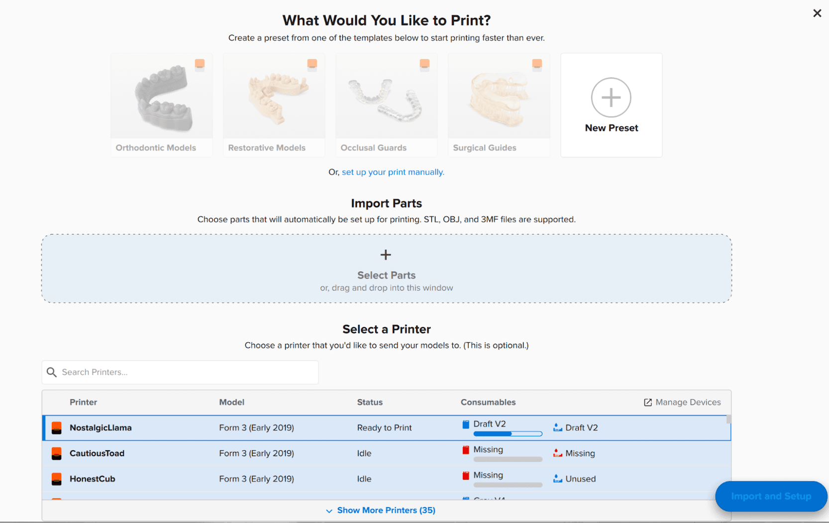

  2. En What You Would Like to Print? (¿Qué quieres imprimir?), selecciona el tipo de impresión de tu aplicación para crear un nuevo preajuste. Aparecerá la página New Preset (Nuevo preajuste).

Importa el escaneo o los escaneos en el Espacio de trabajo dental:
  1. Abre el Espacio de trabajo dental.
  2. Arrastra o suelta un archivo STL, OBJ o 3MF en el recuadro Import Parts (Importa piezas). Aparecerá el nombre del archivo en un recuadro rectangular para confirmar que la carga se ha realizado correctamente.
  3. Selecciona una impresora (compatible únicamente con las resinas de Formlabs para aplicaciones biocompatibles) de la lista Select a Printer (Seleccionar una impresora). Aparecerá un cuadro azul alrededor de tu selección.
  4. Haz clic en
  5. Import and Setup (Importar y configurar) para importar el modelo a la escena 3D.

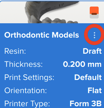

Consejo:
Para editar o eliminar un preajuste, sitúa el cursor sobre él y haz clic en los tres puntos de la esquina derecha.
