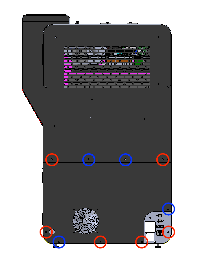

Paso 1: Retira los tornillos del panel posterior inferior
Los seis tornillos negros del panel posterior inferior están marcados en rojo. Los cuatro tornillos cromados de tierra del panel posterior inferior están marcados en azul.
Utiliza una llave Allen de 2,5 mm para retirar los los seis tornillos negros del panel y los cuatro tornillos cromados de tierra del panel que fijan el panel posterior inferior a la impresora. Deja los tornillos a un lado, asegurándote de separar los black resin y cromo tornillos para volver a instalarlos más adelante.
Paso 2: Retira el panel posterior inferior de la impresora
Tira del panel posterior inferior hacia atrás para separarlo de la impresora. Déjalo sobre una superficie plana y limpia.

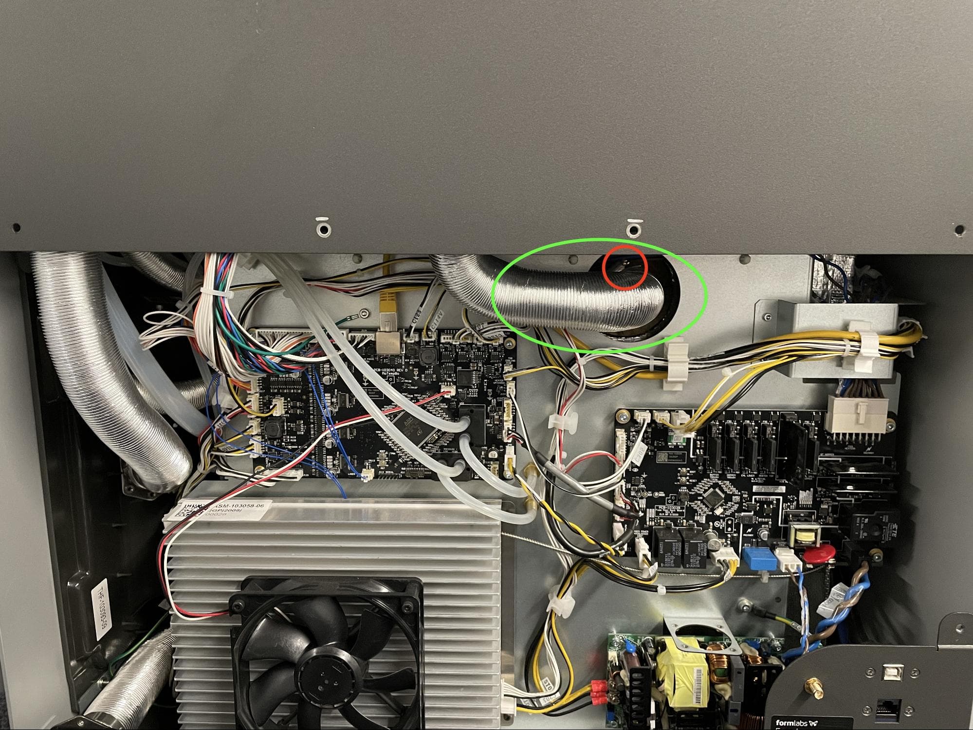

Paso 3: Localiza el conducto de escape y la abrazadera de anillo
Localiza la abrazadera anular unida al conducto de escape en el centro de la impresora.
Paso 4: Afloja el tornillo de la abrazadera de anillo
Utiliza un destornillador de cabeza plana de 6,5 mm para aflojar el tornillo de la abrazadera anular. No retires el tornillo. Tira del conducto de escape para separarlo del tubo de escape.

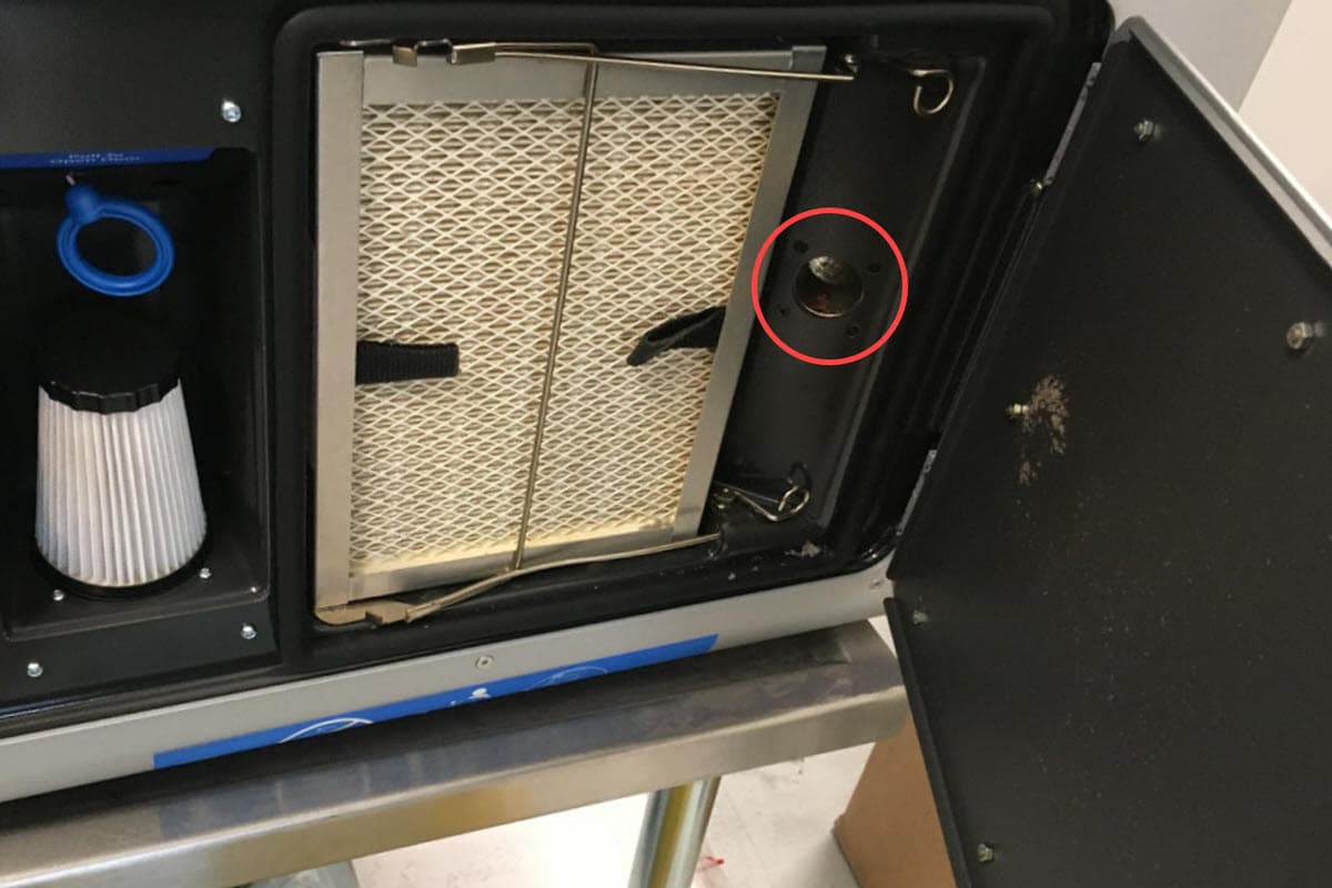

Paso 5: Localiza la entrada del escape
Abre la puerta del habitáculo de los filtros de la impresora. Localiza la entrada del escape en el lado derecho del habitáculo.

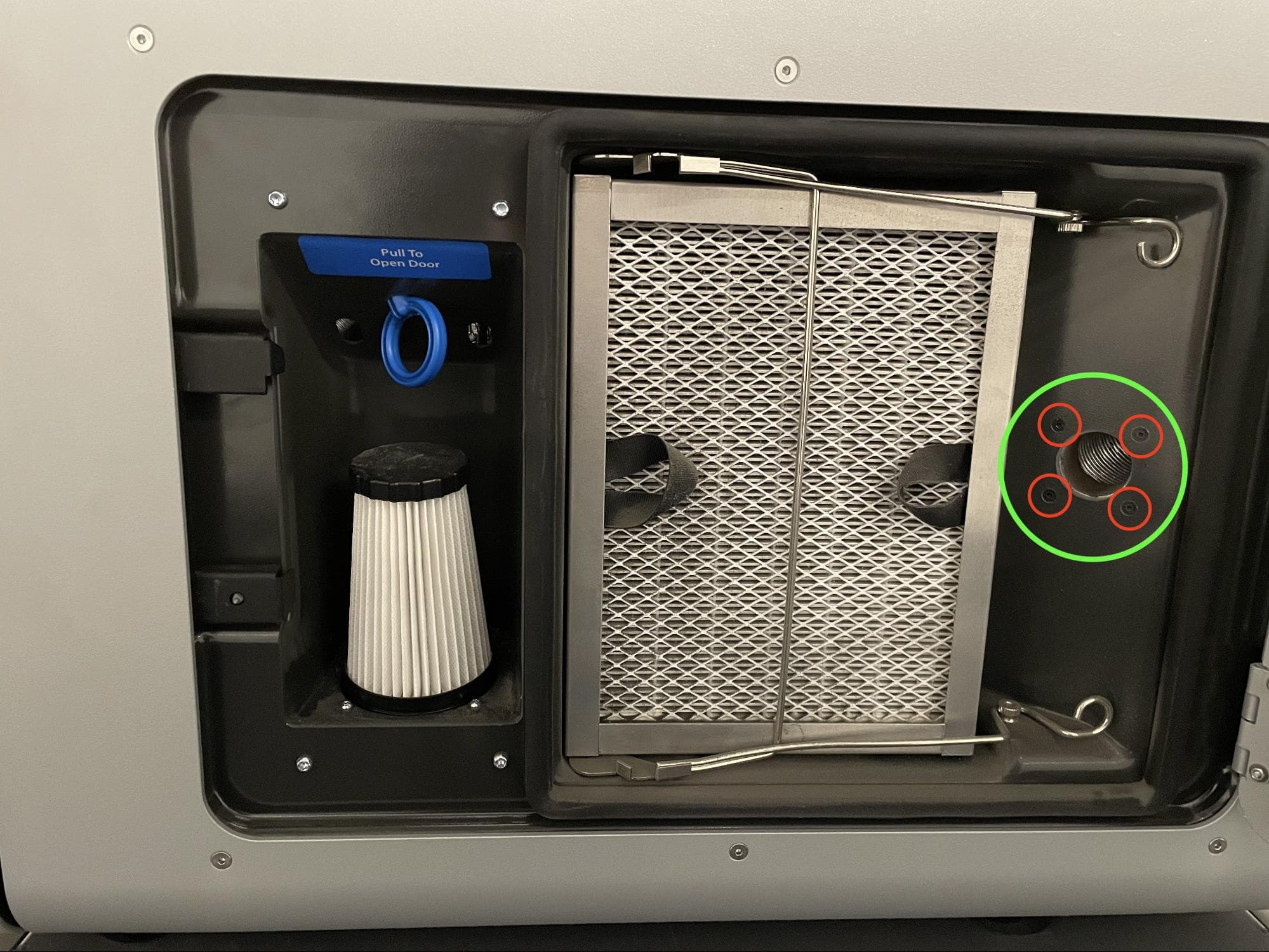

Paso 6: Retira los tornillos de la entrada de escape
Utiliza una llave Allen de 2,0 mm para eliminar los cuatro tornillos que fijan la entrada del escape al habitáculo de los filtros. Deja aparte los tornillos.

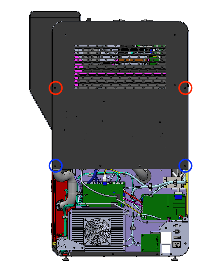

Paso 7: Retira los tornillos del panel posterior superior
Los dos tornillos negros del panel posterior superior están marcados en rojo. Los dos tornillos cromados de tierra del panel posterior superior están marcados en azul.
Utiliza una llave Allen de 2,5 mm para retirar los dos tornillos negros y los dos tornillos cromados de tierra que sujetan el panel posterior superior a la impresora. Deja los tornillos a un lado, asegurándote de separar los black resin y cromo tornillos para volver a instalarlos más adelante.

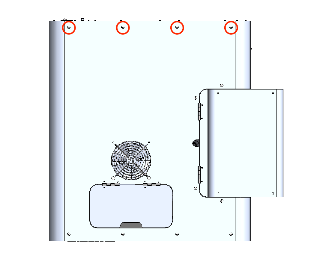

Paso 8: Retira los tornillos del panel posterior superior
Utiliza una llave Allen de 2,5 mm para retirar los ocho tornillos que fijan el panel posterior superior a la impresora.
  • Dos tornillos de 6 mm en el lado de la reserva del recubridor de la impresora
  • Cuatro tornillos de 6 mm en la parte superior de la impresora
  • Dos tornillos de 6 mm en el lado de la tolva de la impresora
Paso 9: Retira el panel posterior superior
Tira del panel posterior superior hacia atrás para separarlo de la impresora. Déjalo sobre una superficie plana y limpia.

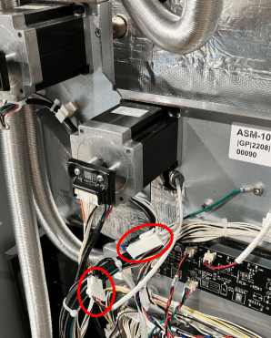

Paso 1: Desconecta los cables del RTD y del calentador de la tolva
En la parte posterior de la impresora, desconecta el conectores para el calentador del canal de la tolva y los cables RTD. Están etiquetados como C001 y C012, respectivamente.

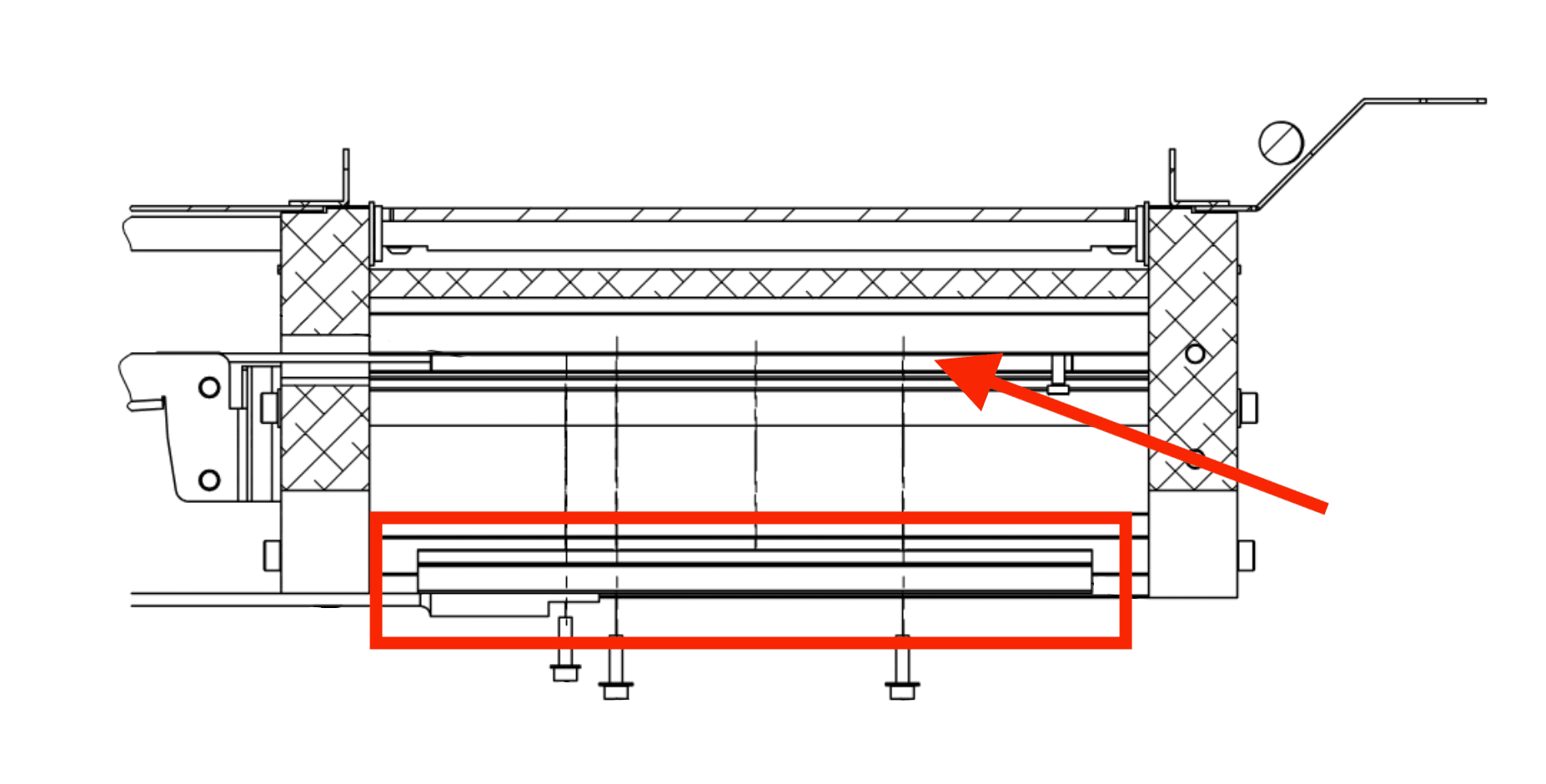

Paso 3: Localiza el RTD y el calentador del canal de la tolva
El canal de la tolva se encuentra dentro del recinto de impresión, a lo largo de la pared derecha. Mira debajo del canal de la tolva para encontrar el RTD del calentador del canal de la tolva y un soporte de aluminio, resaltados en rojo aquí. El calentador, mostrado con una flecha, se mantiene pegado al canal por este soporte.
Sección transversal del canal de la tolva

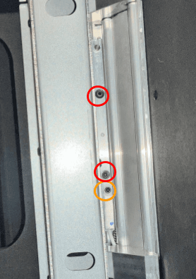

Paso 4: Retira el tornillo de retención del RTD del canal de la tolva
Debajo del canal de la tolva, localiza los cuatro tornillos que fijan el RTD y el calentador del canal de la tolva. El tornillo que fija el RTD, rodeado en amarillo en esta imagen, está colocado más cerca de la parte posterior del recinto de impresión. Utiliza una llave Allen de 2,5 mm para aflojar y retirar el tornillo de cabeza hueca M3 y la arandela que fijan el RTD. Deja aparte el tornillo y la arandela.
Paso 5: Retira los tornillos de retención del soporte del calentador de la tolva
El calentador está sujeto contra el canal de la tolva por un soporte de aluminio. Los dos tornillos que lo fijan en su sitio están rodeados en rojo. Utiliza una llave Allen de 2,5 mm para aflojar y retirar los dos tornillos M3 de cabeza hueca y arandelas de muelle. Coloca los tornillos y las arandelas a un lado.

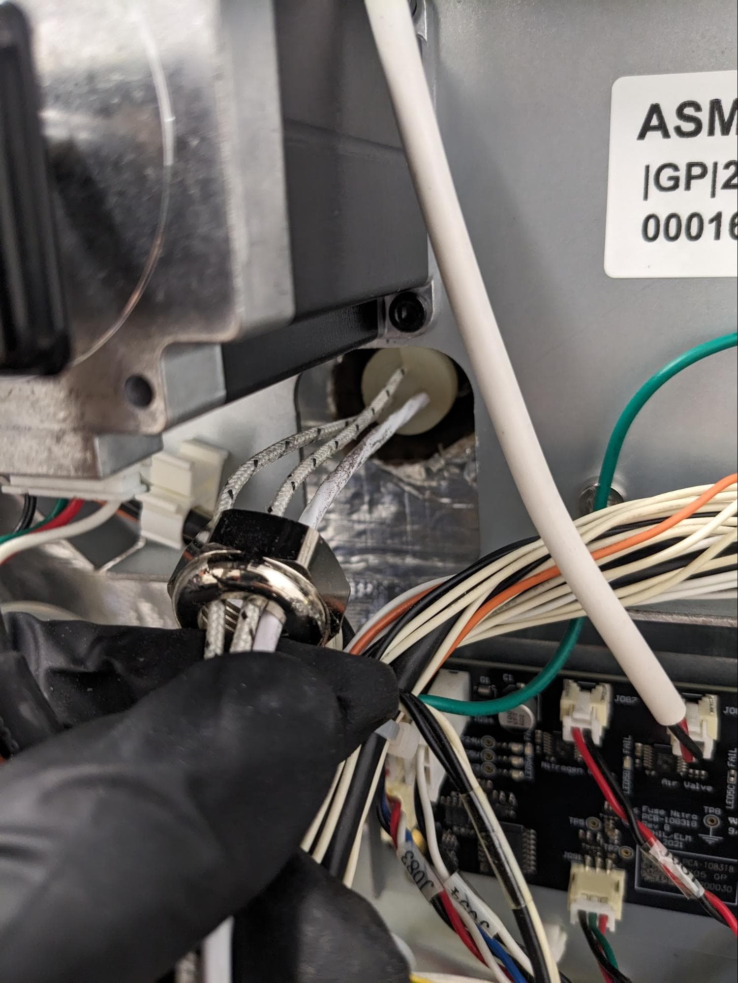

Paso 7: Desenrosca la tuerca del prensaestopas
Retira el RTD o el calentador del canal de la tolva
Desde la parte posterior de la impresora, inserta el una llave pasacables impresa, unos alicates u otra herramienta similar en el orificio de acceso situado debajo del motor de la aleta de la tolva. Guía los cables dentro de la llave para prensaestopas o entre las mordazas de los alicates para que no queden pellizcados.
Desenrosca la tuerca exterior del prensaestopas y retírala.
Paso 8: Separa los cables del calentador o del RTD de la junta de goma
Localiza la junta de goma situada detrás de la tuerca del prensaestopas. Saca la junta de estanqueidad del prensaestopas, utilizando unos alicates si es necesario. Separa los cables del componente que se va a sustituir de la junta de goma.
Paso 9: Retira el RTD o el calentador del canal de la tolva
Saca el calentador o el RTD, en función de cuál estés sustituyendo, por la parte posterior de la impresora. Puede ser necesario volver al interior de la impresora y empujar cualquiera de ellos a través del agujero. Coloca a un lado el componente retirado para desecharlo con los residuos electrónicos.
Retira la tuerca del prensaestopas y déjala a un lado.

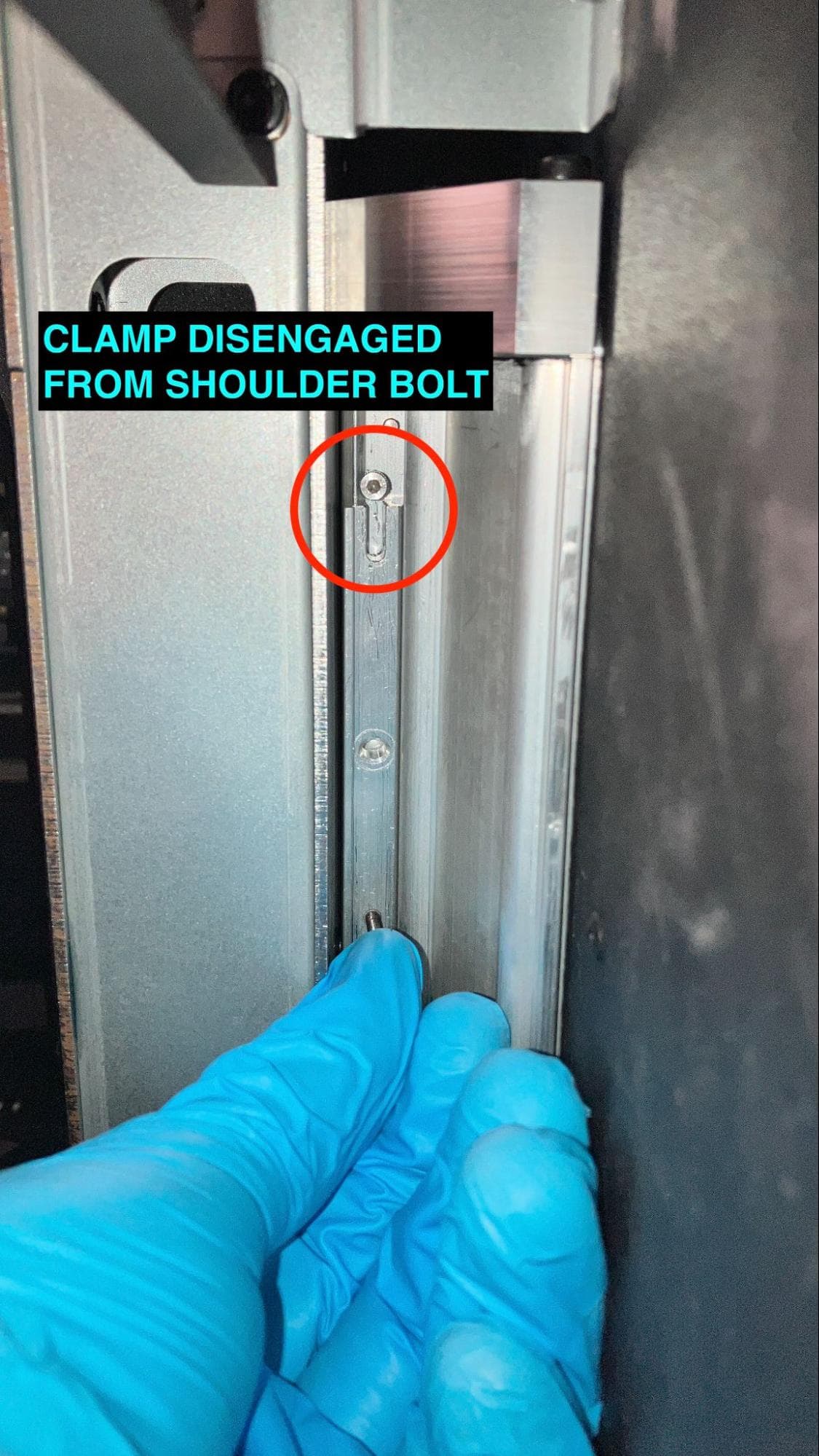

Paso 4: Monta el soporte del calentador
Orienta el soporte del calentador de forma que la ranura quede alineada con el de hombro cerca de la parte frontal de la impresora. Sujeta el soporte contra el calentador y, a continuación, empuja el soporte hacia la parte frontal de la impresora hasta que los agujeros para tornillos del soporte queden alineados con los del canal.
Instala el RTD o el calentador de la cubeta de la tolva

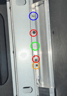

Paso 6: Monta y asegura el RTD
Alinea el agujero para tornillos del RTD con el otro agujero para tornillos vacío del soporte del calentador, que está rodeado en amarillo en la imagen. Coloca una arandela de muelle en un tornillo de cabeza hueca M3, enróscalo en el agujero para tornillos y, a continuación, utiliza una llave Allen de 2,5 mm para apretarlo hasta que quede ajustado.

Paso 8: Asegura los tornillos de la entrada del escape
Abre la puerta del habitáculo de los filtros de la impresora. Enrosca los cuatro tornillos de 8,0 mm en los agujeros correspondientes. Aprieta los cuatro tornillos del conducto de escape con una llave Allen de 2,0 mm hasta que no se puedan mover con los dedos.

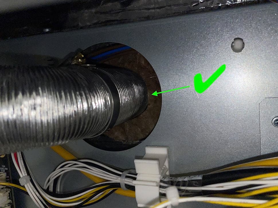

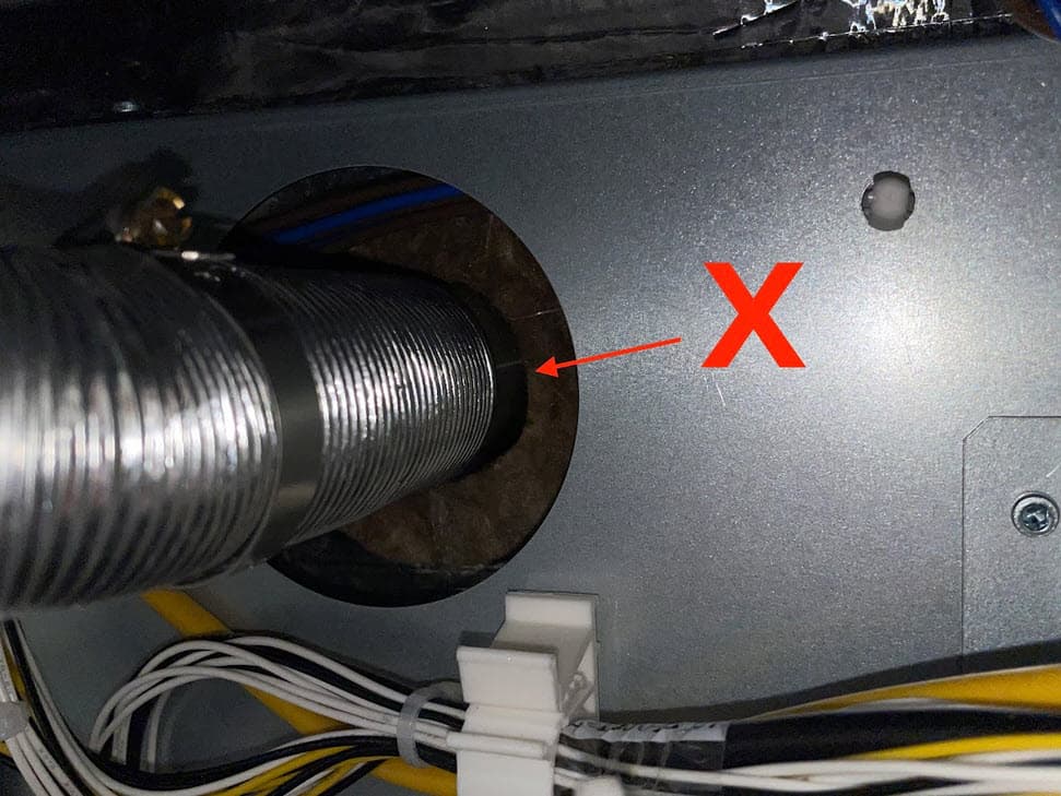

Paso 9: Comprueba el sellado del conducto de escape
Para asegurarte de que no hay ningún hueco entre la placa de montaje del conducto de escape y la carcasa del habitáculo de los filtros, ilumina con una linterna u otra fuente de luz los alrededores de la entrada del escape, dentro del habitáculo de los filtros. Si se ve alguna luz detrás del habitáculo de los filtros, el conducto no está bien sellado. Si es necesario, utiliza una llave Allen de 2,0 mm para apretar los tornillos del conducto de escape. Cierra la puerta del habitáculo de los filtros cuando hayas acabado.

Enrosca los tornillos del panel en los agujeros indicados del panel posterior inferior. Consulta la imagen para ver la ubicación correcta de los black resin y cromo tornillos. Utiliza una llave Allen de 2,5 mm para atornillar los seis tornillos negros del panel y los cuatro tornillos cromados de tierra del panel que fijan el panel posterior inferior a la impresora.
Aviso:
La colocación de la cromo de los tornillos es fundamental para la conexión a tierra de la impresora. Una colocación incorrecta puede provocar daños en la impresora.
