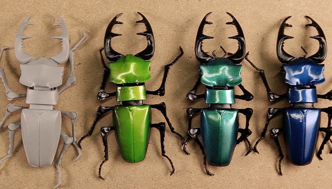

Die abschließende Lackierung eines Teils macht es lebendiger und lässt es glänzen. Alle, die professionell 3D-Modelle kreieren, wissen jedoch, dass sich durch das Bemalen keine Mängel kaschieren lassen. Ohne eine Vorbehandlung sind kleinere Fehler, Stützspuren oder auch größere Dreiecke des 3D-Gitternetzes auch durch den Lack hindurch zu sehen. Abhängig vom gewählten 3D-Druckverfahren kann es auch deutlich erkennbare Schichtlinien geben. Um ein Druckteil so fertigzustellen, dass es ein echter Hingucker ist, muss eine Grundierung unbedingt sein.
Zweck der Grundierung ist, vor dem Bemalen eine makellose Oberfläche zu erhalten. Das neutrale Grau der Grundierung bringt Unvollkommenheiten in einem Modell zum Vorschein und bereitet somit das Schleifen oder das Auffüllen mit Modellierkitt vor. Das macht den Lackierprozess gründlicher und führt zu einem professionelleren Endergebnis (vor allem für glänzende Oberflächen).

Nach der Grundierung geht das Lackieren von 3D-Modellen mit Sprühfarbe erstaunlich schnell – mit der richtigen Technik. Für eine glänzendes Endergebnis müssen mehrere dünne Farbschichten gleichmäßig auf die vorbereitete Oberfläche aufgetragen werden. Dünn aufgetragene Schichten lassen auch darunterliegende Farbschichten durchscheinen, was einen satten, tiefen Farbeffekt erzeugt. Um Sprühfarbe dünn aufzutragen, halten Sie den Düsenkopf der Sprühdose sehr dicht an das Modell und führen Sie schnelle Bewegungen aus. Durch Rotieren des Modells sorgen Sie für eine gleichmäßige Farbschicht.
Vergessen Sie nicht, die Oberfläche nach jeder Farbschicht zu polieren. Dadurch bleibt sie glatt und sieht unter dem Klarlack glänzend aus.
Für besonders satte Farben beginnen Sie mit einer Grundlackschicht. Damit ist eine farbige Lackschicht gemeint, die die neutrale Farbe der Grundierung überdeckt. Normalerweise sind 2 bis 3 dünne Schichten nötig, um die Oberfläche komplett zu bedecken. Schwarzer Lack ist ein beliebter Grundlack für dunkle Modelle, während Weiß sich ideal für helle Farben eignet.
Durch Abkleben zwischen dem Auftragen einzelner Schichten können einzelne Details in einer bestimmten Farbe gehalten werden. Lassen Sie universelles Kreppband jedoch nicht für mehr als ein paar Tage auf dem Druckteil. Der Lackhersteller Tamiya empfiehlt, das Sprühlackieren in einem einzigen Durchgang abzuschließen.
Nach dem Abkleben wird mit Decklack die endgültige Farbe aufgetragen. Diese Schichten kann man sich als feinen Überzug auf dem Grundlack vorstellen. Je dünner der Decklack, desto mehr scheint die Grundlackschicht durch. Zwischen dem Auftragen der einzelnen Schichten sollte die Farbe für ein paar Minuten einwirken, um zu überprüfen, ob die Sättigung der Farbe ausreicht.
Wenn Sie mit der Farbgebung zufrieden sind, können Sie zur Klarlackierung übergehen. Der Klarlack sollte in einer oder zwei gleichmäßigen Schichten aufgetragen werden. Auf einer polierten Oberfläche reicht es, gerade so viel Sprühlack aufzutragen, dass alle winzigen Lacktropfen miteinander verlaufen und eine glänzende Hülle um das Druckteil bilden. Optional kann die Oberfläche mit einem Poliertuch mit ultrafeiner Körnung poliert werden oder mit Carnaubawachs behandelt werden, um eine zusätzliche Schutzschicht hinzuzufügen.
Nach dem Lackieren sollte das Modell ausreichend lange trocknen gelassen werden. Hierfür gibt es keine allgemeingültige Regel, doch wenn das Druckteil für mindestens eine Woche ruht, sollte der Lack gründlich aushärten können. Falls Sie Ihr Modell schon vorher umplatzieren müssen, tragen Sie dabei Handschuhe und fassen Sie es nur vorsichtig an, um Schäden zu vermeiden.
