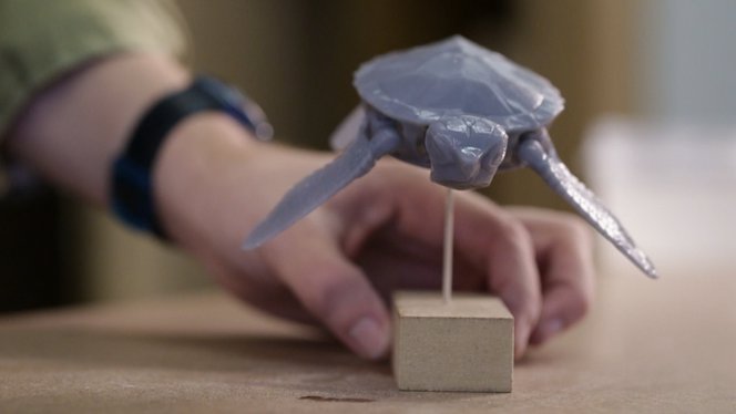

Holzblock, Dübel und Bohrer
Mit diesem einfachen Trick ersparen Sie sich die Mühe in der Sprühkabine. (Diese Methode haben wir in einer Video-Anleitung von Adam Savage über die Herstellung von Modellen gefunden.) Durch das Montieren Ihres 3D-Modells auf einem Dübel (häufig können Sie hierzu eine bereits vorhandene Aussparung im Teil verwenden) können Sie das Aufsprühen beschleunigen. Außerdem ermöglicht dies, sämtliche Seiten und schwer zugängliche Stellen zu besprühen, ohne Fingerabdrücke zu hinterlassen. Dies ist entscheidend, wenn Sie auf allen Seiten Ihres Druckmodells eine gleichmäßige Schicht auftragen wollen. Wir empfehlen, Dübel unterschiedlicher Größe zu bestellen. Damit Sie im Teil kein großes Loch bohren müssen, fangen Sie mit einem kleinen Dübel an und probieren Sie verschiedene Größen aus, bis das Modell stabil sitzt. Bohren Sie ein entsprechendes Loch in einem Holzblock oder MDF-Holz und setzen Sie das Teil mit dem Dübel ein. Jetzt können Sie das Modell besprühen, ohne es zu halten.

- Holzblock zum Lackieren (etwas größer als das Modell)
- Bohrer und Bohrspitze
- Dübel zum Tragen des Modells

4. Montieren Sie das Druckmodell.
Bohren Sie an einer unauffälligen Stelle ein Loch und setzen Sie Ihr Druckmodell auf einen schmalen Dübel, den Sie anschließend in den Holzblock stecken.
