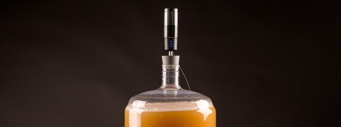

Die Luftschleuse von Plaato misst die CO2-Angabe während der Gärung.
Kononsky entdeckte Forschungsergebnisse aus den 1980er Jahren, die belegten, das sich die Schwerkraft, die Gäraktivität und der Alkoholgehalt der Flüssigkeit aus dem während der Gärung freigesetzten CO2 berechnen lassen. Wenn er also die „Bläschen“ zählen und ihr Volumen per Maschinenlernen messen könnte, so könnte er diese biologischen Daten in digitale Daten überführen und bestimmen, ob die Gärung zu aggressiv oder zu langsam abläuft. Zudem könnte er so feststellen, wie sich verschiedene Zucker- und Hefearten auf die Gärungskurve auswirkten.

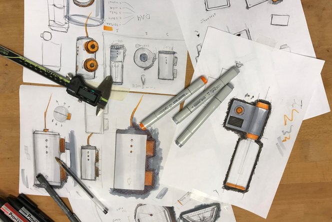

Kononsky hatte verschiedene Ideen für das Design dieser Luftschleuse.

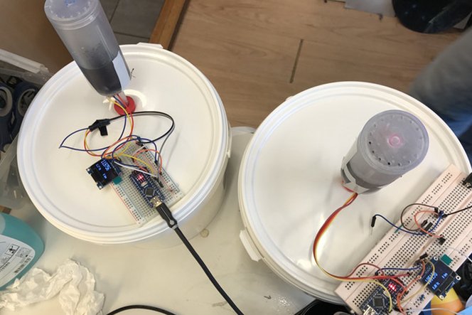

3D-gedruckter Prototyp einer transparenten Luftschleuse im Test.
Der 3D-Drucker at their desk allowed the team to test multiple iterations a day, at low costerlaubt es dem Team, jeden Tag kostengünstig mehrere Versionen zu testen.
„Wir 3D-druckten sprichwörtlich Tag und Nacht, bis wir einen funktionierenden Prototypen hatten, weil die Kosten, um etwas Neues auszuprobieren, so gering waren. Die Stückkosten für diese transparenten Teile sind praktisch irrelevant. Der Drucker stellt einen großen Mehrwert für uns dar. Es war fast, als hätten wir einen weiteren Designer im Team", so Kononsky.
„Wir haben insgesamt etwa 1.000 verschiedene transparente Prototypen hergestellt. Wir stellten sechs Prototypen am Tag her und passten das Design nach unseren Vorstellung in Solidworks an, während sich ein weiterer Teil bereits im Druck befand. Wir maßen die Bläschen und den Luftstrom, spielten mit den Parametern und brachten Maschinen- und empirisches Lernen zur Anwendung. Wenn du so intensiv mit den Teilen arbeitest, verstehst du das Material und seine Eigenschaften durch und durch.“

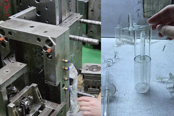

Die fertigen Teile werden aus Tritan (Copolyester) spritzgegossen.
Nach einer erfolgreichen Crowdfunding-Kampagne, um die Kosten für die teuren Formen und die Werkzeugbestückung zu finanzieren, fuhr das Team die Fertigung in Asien hoch, wo der Prototyp als Referenz diente.

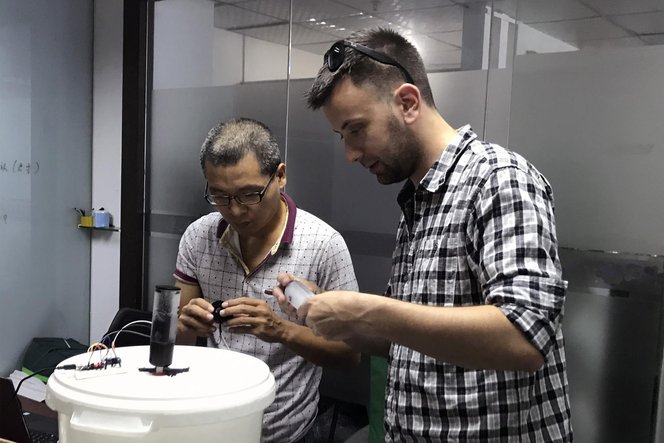

„Es handelte sich um unser (fast) perfektes Muster. Beim Spritzguss muss man immer ein gewisses Maß an Schrumpfung berücksichtigen, die beim 3D-Druck nicht anfällt. Auch die Oberflächenspannung und die Eigenschaften des Kunststoff wichen leicht ab. Doch damit lag uns ein Benchmark vor, sodass wir gemeinsam mit Ingenieuren innerhalb weniger Formversionen dieselben Toleranzen erzielten wie beim 3D-Druck. Wir mussten einfach nur die Eigenschaften des gedruckten Prototypen nachbilden. Wir hatten also einen Referenzpunkt zur Hand, sodass wir nicht blind raten und testen mussten“, so Kononsky.
Kononsky und die lokalen Fertigungsingenieure verwendeten die 3D-gedruckten Prototypen als Benchmark für die Fertigungseinheiten.
