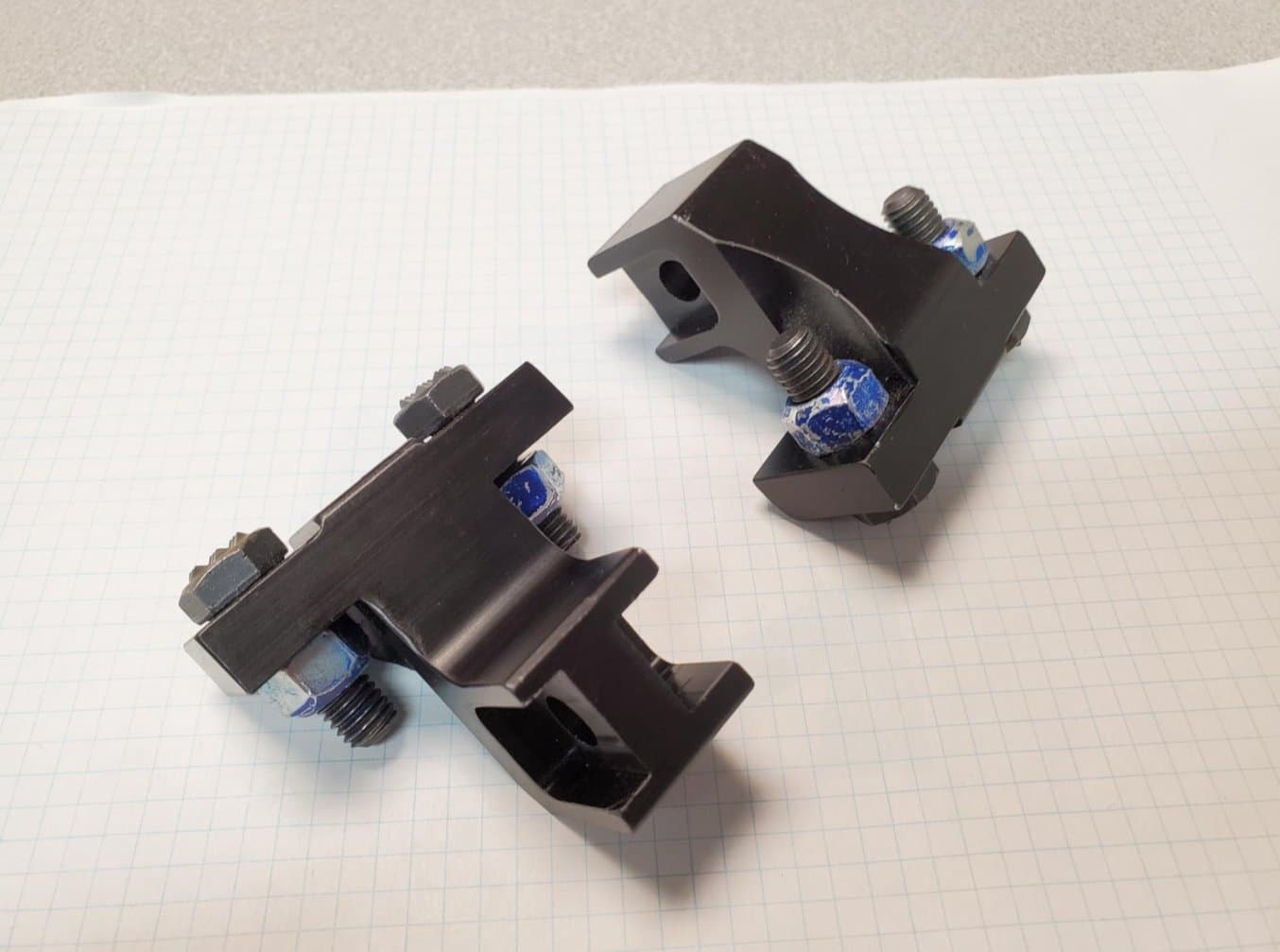

Die ursprünglich auf dem Pneumatikzylinder installierten Standardgreifer.
Im Allgemeinen sind die Greifer V-förmig geschnitten, um zylindrische Gegenstände oder Gegenstände mit unebenen Kanten aufzunehmen. Dieses Design schafft einen sicheren Kontakt mit dem Teil an jeweils zwei Stellen pro Seite mit einem weichen Berührungspunkt. Vor allem aber handelt es sich hierbei um ein einfaches und kostengünstiges Design – skalierbar für eine beliebige Anzahl von Prozessen.
Die Nachteile dieser Bauweise sind Kraftkonzentrationen, die sowohl den Greifer als auch den Gegenstand belasten und zu punktuellem Greiferverschleiß führen. Außerdem eignen sich V-Greifer nur für die abstrakte Positionierung eines Gegenstands. Somit benötigt man einen zweiten Positionierungsmechanismus für weitere Fertigungsprozesse.

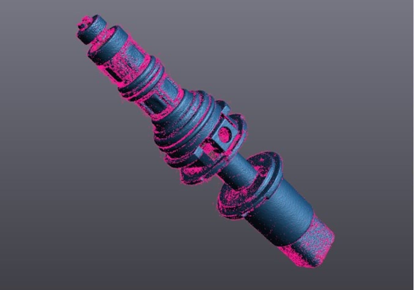

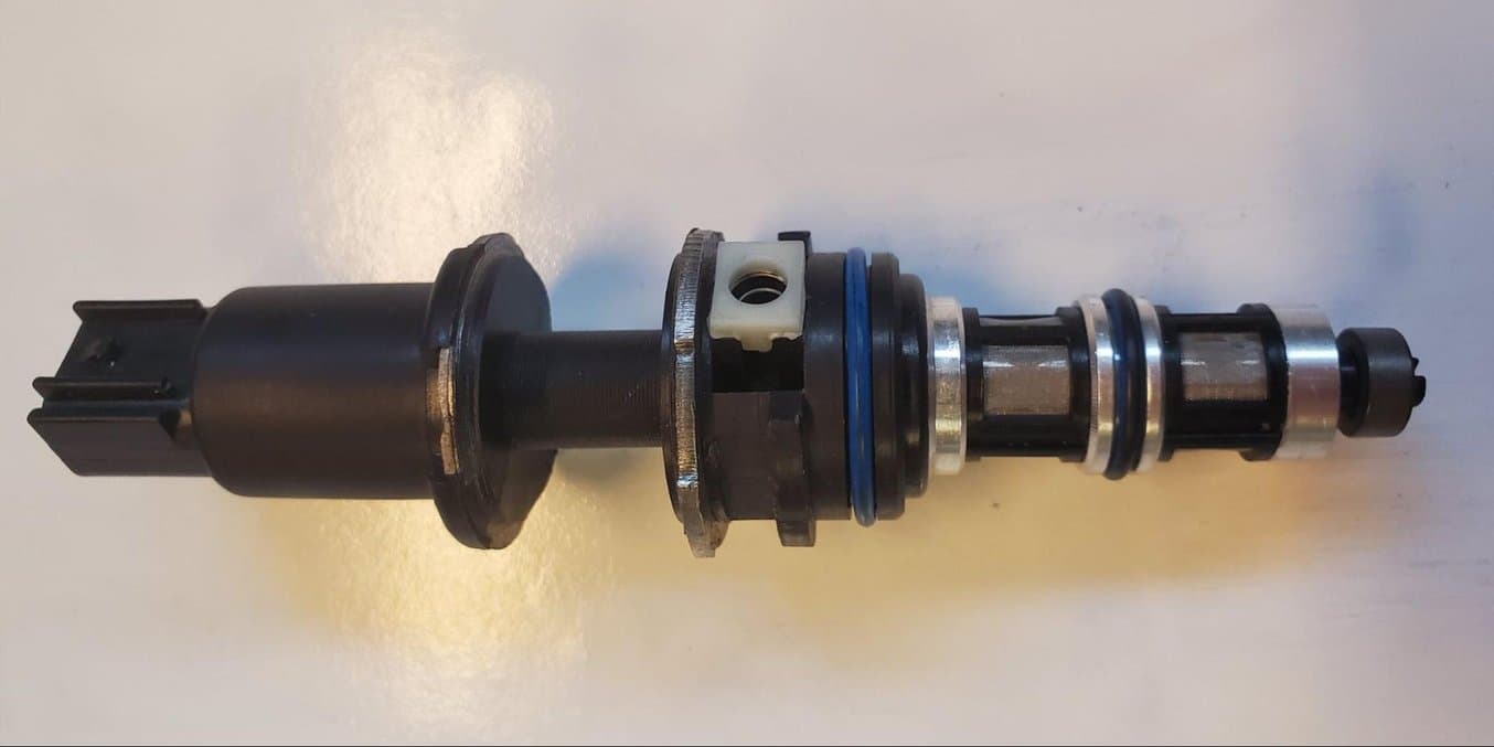

In unserem Beispiel haben wir mithilfe eines 3D-Laserscanners von Creaform und der Modellierungssoftware VX Elements einen virtuellen 3D-Scan der Einspritzdüse vorgenommen und den Entwurf der Greifer darauf aufbauen lassen. Der Scan lieferte ein Bild mit komplexen Details und ersparte uns somit die mühsame Messung jeden Spalts, Zylinders und jeder Öffnung an der Einspritzdüse. Anschließend ließ sich der Scan in eine 3D-CAD-Software importieren und mithilfe enthaltener Formfunktionen in einen äußerst detaillierten Entwurf verwandeln.
![](/_next/image/?url=https%3A%2F%2Fformlabs-media.formlabs.com%2Ffiler_public_thumbnails%2Ffiler_public%2Fc0%2F7b%2Fc07b124d-5908-4ee4-9686-55d6f10b3967%2Fimage4.jpg__1354x0_q85_subsampling-2.jpg&w=3840&q=75)
![](/_next/image/?url=https%3A%2F%2Fformlabs-media.formlabs.com%2Ffiler_public_thumbnails%2Ffiler_public%2Fdc%2F6f%2Fdc6f9dc3-dea6-41aa-ba87-02f11526047d%2Fimage3.jpg__1354x0_q85_subsampling-2.jpg&w=3840&q=75)
Die Einspritzdüse (oben) wurde 3D-gescannt und als Modell (unten) zur Erstellung der maßgefertigten Greifer verwendet.

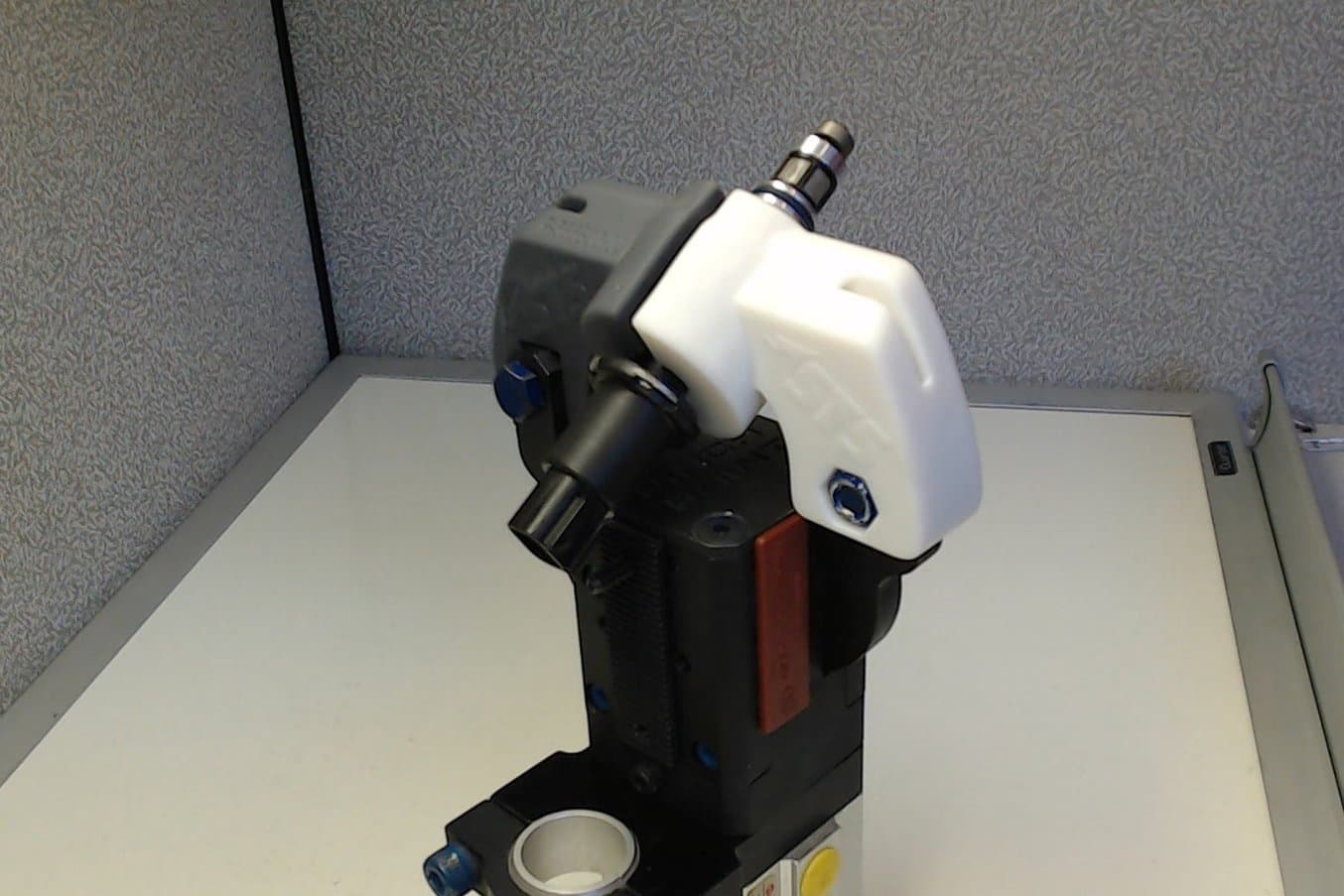

Unser neues, detailliertes Radialgreiferdesign wird an den Dreharmen am Kolben eines pneumatischen Zylinders befestigt.
Der Prototyp des neuen Greifers wurde mit dem Form 3 hergestellt, einem SLA-3D-Drucker von Formlabs. Formlabs bietet mehrere Materialien für Rapid Prototyping, z. B. Draft Resin zur schnellen Prototypenfertigung. In unserem Fall kam Black Resin zum Einsatz, um den ersten Prototyp des Entwurfs zu entwickeln. Die beiden Greiferhälften wurden auf dem Form 3 in einem einzigen Arbeitsgang gedruckt. Der Materialwechsel ist einfach. Das beschleunigt den Weg von der ursprünglichen Idee zum Endprodukt.
Für die Fertigung der Endkomponente brauchte es ein haltbareres Material, das den Anforderungen der Produktionsumgebung standhält. Rigid 4000 Resin war daher das Material der Wahl für die fertigen Greifer. Dieses äußerst steife, glasgefüllte Polymermaterial bietet hohe Haltbarkeit, Steifigkeit und eine hochwertige Oberflächengüte der gedruckten Teile.

Die Entwicklung und der 3D-Druck der unregelmäßigen Greifer war ein voller Erfolg und sie funktionieren, wie erwartet. Die Leistungsfähigkeit der gedruckten Greifer ist den bisherigen Greifern weit überlegen.
![](/_next/image/?url=https%3A%2F%2Fformlabs-media.formlabs.com%2Ffiler_public_thumbnails%2Ffiler_public%2F07%2Fa7%2F07a744de-42b0-4c3a-9d8b-0234d7ad7c4e%2Fimage2.jpg__1354x0_q85_subsampling-2.jpg&w=3840&q=75)
![](/_next/image/?url=https%3A%2F%2Fformlabs-media.formlabs.com%2Ffiler_public_thumbnails%2Ffiler_public%2F5a%2Fe4%2F5ae41495-66f8-4712-9be4-18eaa03c5677%2Fimage6.jpg__1354x0_q85_subsampling-2.jpg&w=3840&q=75)
Die Baugruppe des Pneumatikzylinders inklusive der 3D-gedruckten Greifer, die die Einspritzdüse aufnehmen.
Folgende Vorteile ergeben sich aus den 3D-gedruckten Greifern:
Eine größere Greiffläche bei den Einspritzdüsen verringert die Kraftkonzentration an den Druckstellen und somit den Verschleiß des Greifers sowie Beschädigungen oder Kratzer an der Einspritzdüse. Dank des einzigartigen, vollumfassenden Designs bleibt der Greifer auch bei Verschleiß auf dem gewünschten Niveau funktionsfähig.
Da die Greifer in einer radialen Greifbewegung arbeiten, lässt sich das Spiel an den Innenkanten der Greifer in das Design integrieren, anstatt sie maschinell zu bearbeiten. Dadurch werden eckige Kanten in der Greifmulde vermieden und ein gleichmäßiger Griff und vollständiges Lösen der Einspritzdüse ermöglicht.
Die präzisen Greifer richten die Einspritzdüse in der gewünschten Position aus. Somit entfallen zusätzliche Geräte und Fertigungsstationen zur Ausrichtung der aufgenommenen Teile.
Dank des vollumfassenden Greiferdesigns ist zum Greifen der Einspritzdüse weniger Druck erforderlich. So werden geringere pneumatische oder hydraulische Druckanforderungen an die Materialhandhabungsgeräte gestellt.
Die Greifer eliminieren eine dünne Bauteilstrukturen und bieten ein einzigartiges Design zur Maximierung der Materialstärke. Dazu gehört auch eine Sechskantaussparung, die eine Sechskantmutter in die Baugruppe einschließt. Das erleichtert den Einbau.
Die Seriennummer oder Beschriftung des SLA-gedruckten Teils wird während des Druckvorgangs integriert, sodass Stanz- oder Ätzprozesse entfallen.
