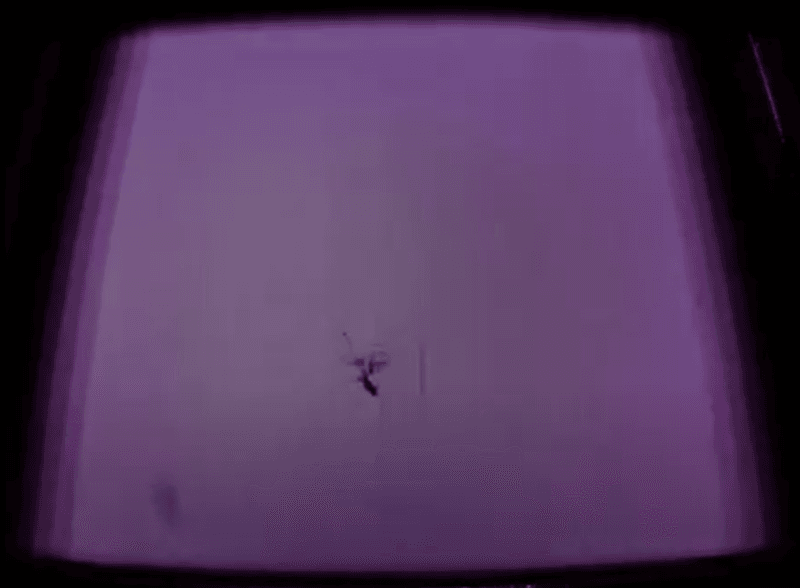

Imagen de una impresión en curso en la que una fibra atraviesa el polvo.

Los pelos y las fibras de la ropa son los elementos que más riesgo presentan de contaminar el flujo de polvo reutilizable y provocar un fallo de impresión.

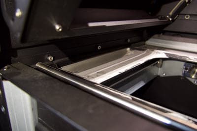

  6. Aspira los canales que hay en torno al lecho de impresión.
Un primer plano de la hendidura del canal en el lado izquierdo del lecho de impresión.
Un primer plano de la hendidura del canal en el lado derecho del lecho de impresión, bajo el rodillo.
Alguien lleva la manguera del aspirador a la canaleta del lado izquierdo del lecho de impresión.
Alguien lleva la manguera del aspirador a la canaleta del lado derecho del lecho de impresión, debajo del rodillo.
