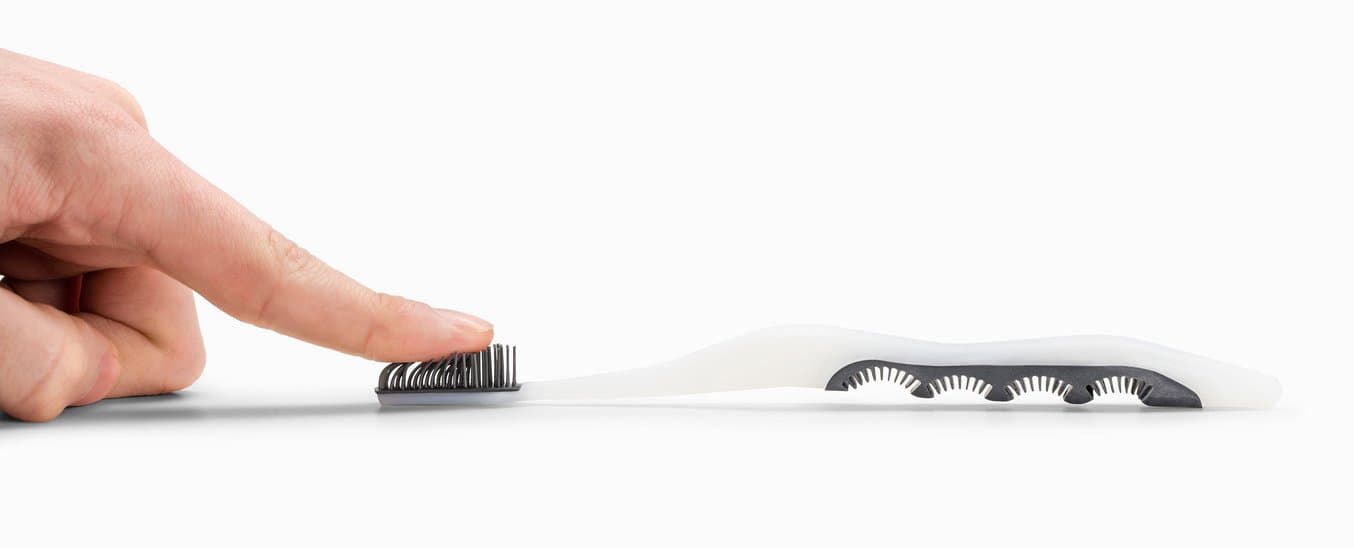

L’allongement indique de combien le matériau peut être étiré sans se rompre ou se craqueler. Les matériaux rigides, comme les plastiques durs et cassants, présentent normalement une faible allongement avant rupture, alors que les matériaux élastiques peuvent s’étirer de plusieurs fois leur longueur avant de se rompre. Un allongement élevé est particulièrement important pour des pièces d’emballage qui doivent se plier, comme un tube de dentifrice par exemple.

Les emballages de produits tels que les nettoyants ménagers ou les flacons de shampooing doivent présenter un allongement suffisant pour se plier dans les mains de l’utilisateur tout en retrouvant leur forme originale, ainsi qu’une résistance aux chocs suffisante pour ne pas se casser en cas de chute. Pour ce prototype, nous avons choisi la résine Durable.
