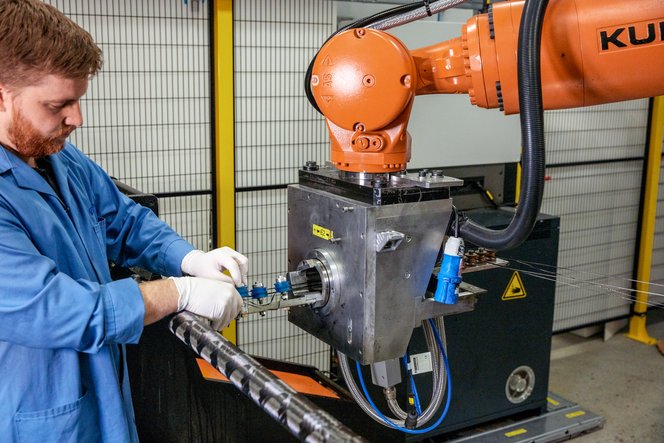

Une machine d’enroulement filamentaire fonctionne ainsi : une bobine de fibres passe par un bain de résine puis entre de minces cylindres pour passer du cantre situé à l’arrière du système à la tête de déroulement fixée à un robot KUKA 6 axes. Les fils de fibres atteignent ensuite un mandrin métallique qui tourne comme un tour. La tête du robot se déplace et dépose la fibre sur le mandrin en rotation.
Les fils de fibres sortent de la tête du robot et atteignent un mandrin métallique qui tourne comme un tour. La tête du robot se déplace et dépose la fibre sur le mandrin en rotation.

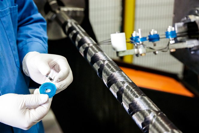

Différentes fibres peuvent présenter différentes largeurs de matériaux ou être légèrement irrégulières, ce qui peut causer des problèmes pour faire passer la fibre à travers les cylindres. Lorsque le chercheur est passé à un matériau différent qui était légèrement plus mince que le matériau précédemment utilisé, la variation supplémentaire de la largeur l’a obligé à fabriquer un cylindre légèrement plus petit que la pièce fournie à l’origine avec la machine.
Différents matériaux requièrent différents cylindres pour éviter les espaces entre les fils et traiter les fibres avec l’exactitude élevée qui est de mise dans le secteur de l’aérospatiale.
« Si vous avez une largeur de câble de filament inférieure au matériau que vous faites passer par les cylindres, vous laissez des espaces entre les câbles de filament, ce qui laisse un vide. Si ces espaces sont supérieurs à un millimètre environ, les pièces ne répondent pas aux exigences de l’aérospatiale, » a déclaré Shaw.

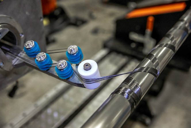

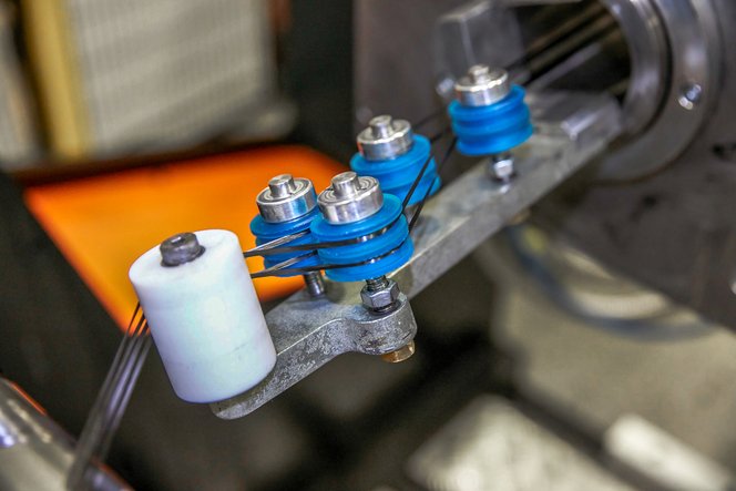

Pour adapter le système aux nouveaux matériaux, Shaw a observé les cylindres standard et conçu trois nouvelles versions, toutes de diamètres et de largeurs différents selon le matériau utilisé. Par exemple, pour un matériau de 0,25 pouce, il a imprimé des cylindres avec une partie médiane de 0,25 pouce et des parties extérieures d’1/8 de pouce, de sorte que lorsqu’il assemble deux fils côte à côte, il n’y a aucun espace entre le cantre supérieur et le cantre inférieur.
Les cylindres sont assemblés avec des paliers métalliques qui permettent une friction réduite dans le système.

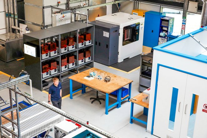

Shaw a travaillé avec le groupe Conception et Prototypage de l’AMRC pour fabriquer les pièces imprimées en 3D. Le groupe a récemment installé une nouvelle station de fabrication additive avec un parc de 12 imprimantes 3D de stéréolithographie (SLA) Form 2 permettant un libre accès à l’impression 3D pour tous les ingénieurs sur l’ensemble du site.
Shaw a imprimé les pièces à l’aide de la nouvelle station d’impression 3D de l’AMRC qui abrite un parc de 12 imprimantes 3D de stéréolithographie Form 2.
