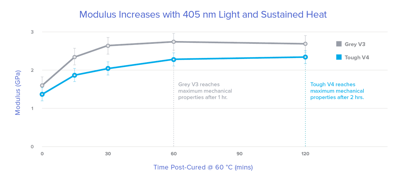

![Modulus Increases with 405 nm Light and Sustained Heat - Graph](/_next/image/?url=https%3A%2F%2Fformlabs-media.formlabs.com%2Ffiler_public_thumbnails%2Ffiler_public%2Fa4%2Fd8%2Fa4d82ff2-a40b-4e3b-9707-07e79ad49507%2Fform-cure-blog-post_graph.png__1354x0_q85_subsampling-2.png&w=3840&q=75)
Le proprietà dei materiali, come il modulo, migliorano con la polimerizzazione post-stampa delle parti. Ogni tipo di resina Formlabs richiede specifiche impostazioni di polimerizzazione post-stampa. I dati evidenziati qui nascono da test interni e sono presentati a scopo illustrativo. Per maggiori informazioni, fai riferimento alla scheda tecnica con i test ASTM. Presto pubblicheremo un whitepaper approfondito e la scheda tecnica aggiornata per la Form Cure, la nostra soluzione per la polimerizzazione post-stampa con le stampanti 3D SLA di Formlabs.

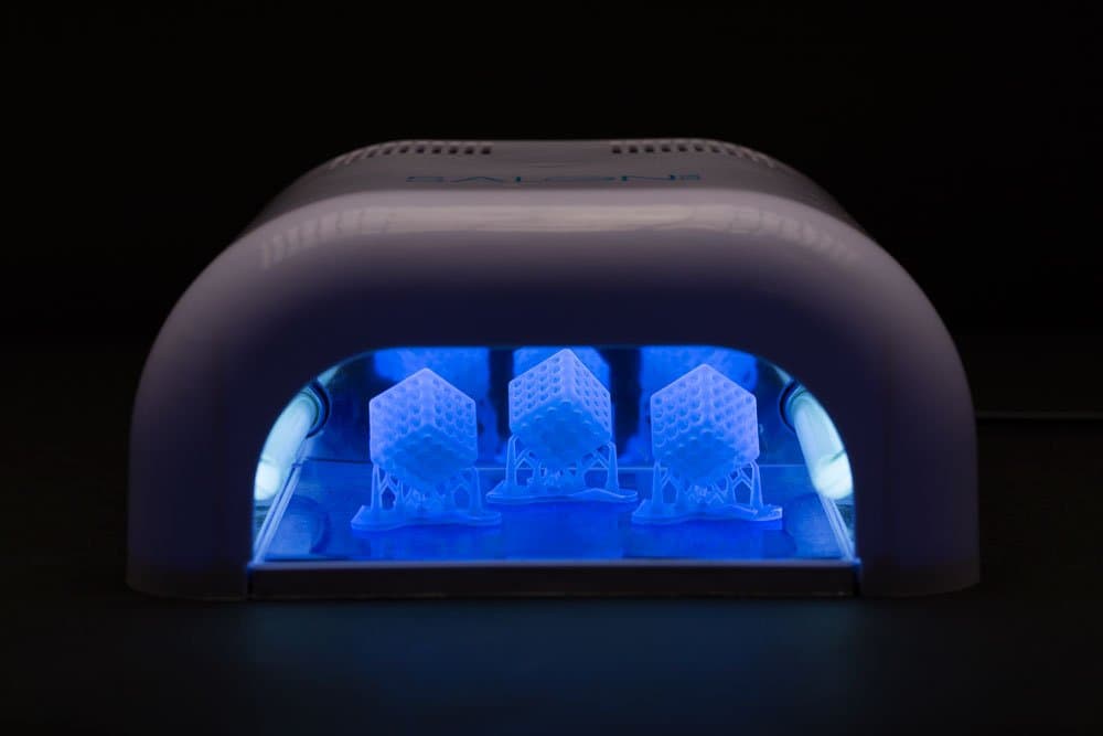

![Esistono molti metodi di polimerizzazione post-stampa, come questa lampada UV per unghie.](/_next/image/?url=https%3A%2F%2Fformlabs-media.formlabs.com%2Ffiler_public_thumbnails%2Ffiler_public%2Fc5%2Fee%2Fc5ee65ff-430b-47dd-80d4-9b6900f08198%2Fpost-cure-photo.jpg__1354x0_q85_subsampling-2.jpg&w=2048&q=75)

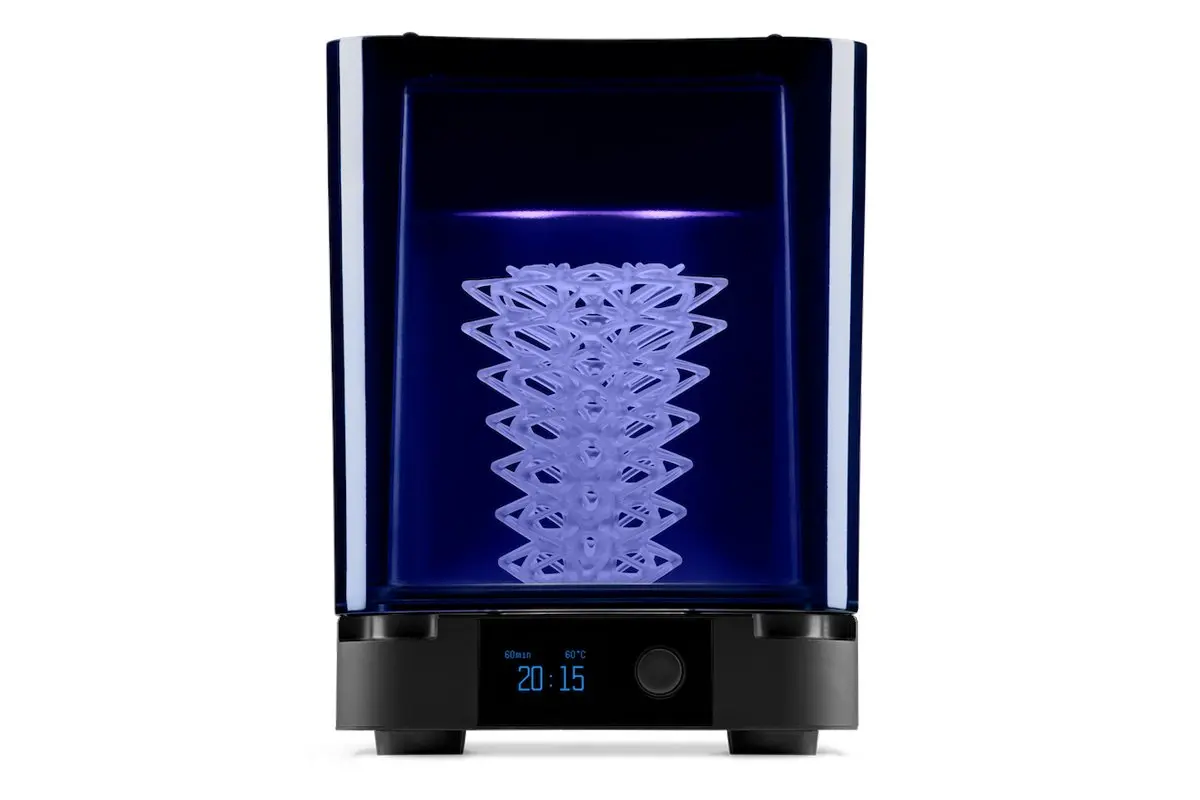

Polimerizzazione post-stampa progettata per le stampanti 3D SLA di Formlabs
![La soluzione di polimerizzazione post-stampa di Formlabs, Form Cure, è progettata per ottimizzare le proprietà delle parti stampate con le resine Formlabs.](/_next/image/?url=https%3A%2F%2Fformlabs-media.formlabs.com%2Ffiler_public_thumbnails%2Ffiler_public%2Fec%2F05%2Fec053779-7696-4b94-a631-62e080958552%2Fformcure_open_nervous_systems_shadows_blog-post.jpg__1354x0_q85_subsampling-2.jpg&w=3840&q=75)
Il nostro obiettivo nello sviluppare una soluzione di polimerizzazione post-stampa per i nostri clienti è stato quello di semplificare e ottimizzare la polimerizzazione post-stampa per i materiali Formlabs.
Abbiamo svolto test approfonditi per determinare quale fosse la tecnologia più efficace, sviluppando impostazioni uniche che si adattano al meglio a ciascuna resina, e progettando un processo intuitivo e automatizzato per una polimerizzazione post-stampa facile da implementare.
Il risultato è la Form Cure, una soluzione professionale per la polimerizzazione post-stampa ideata per aiutare i nostri utenti a trarre il massimo dalle loro stampanti 3D SLA Formlabs.
