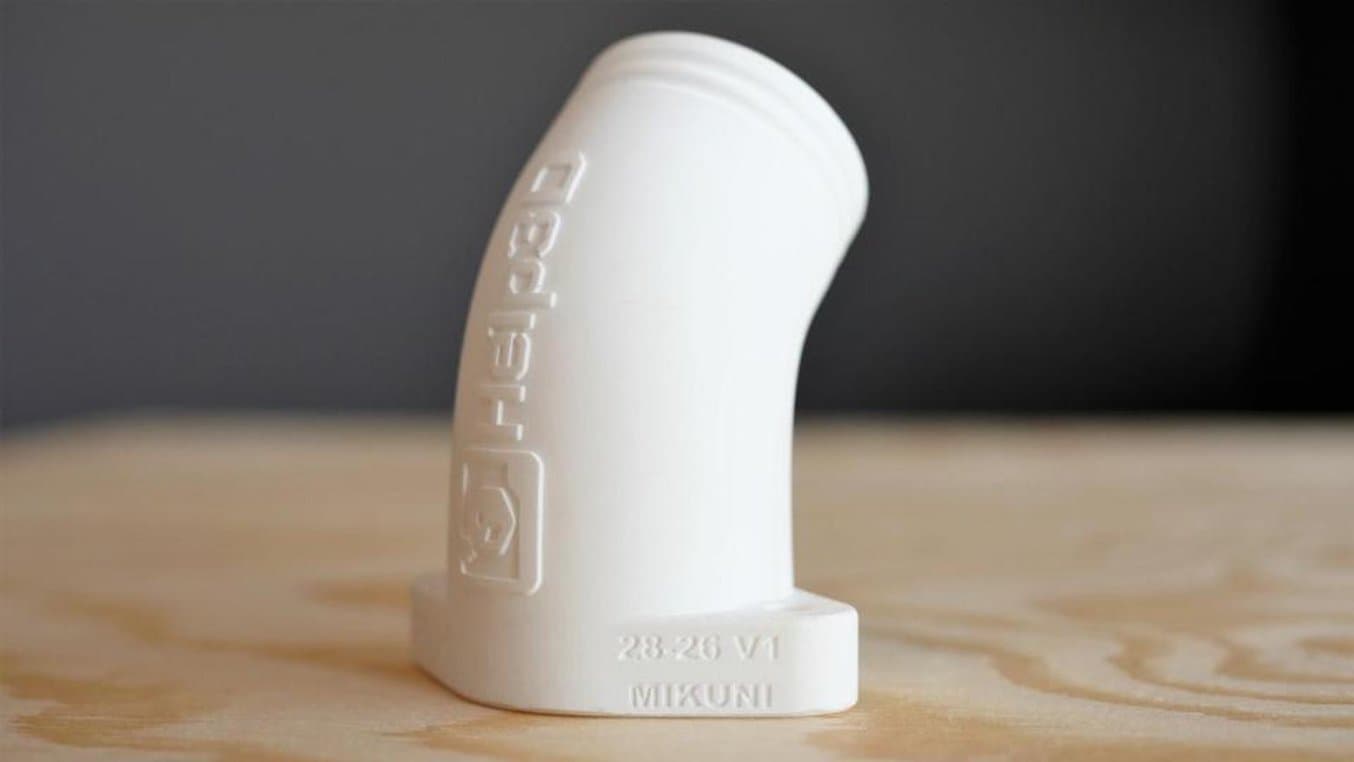

Alcuni dei collettori testati e stampati con la Form 3.

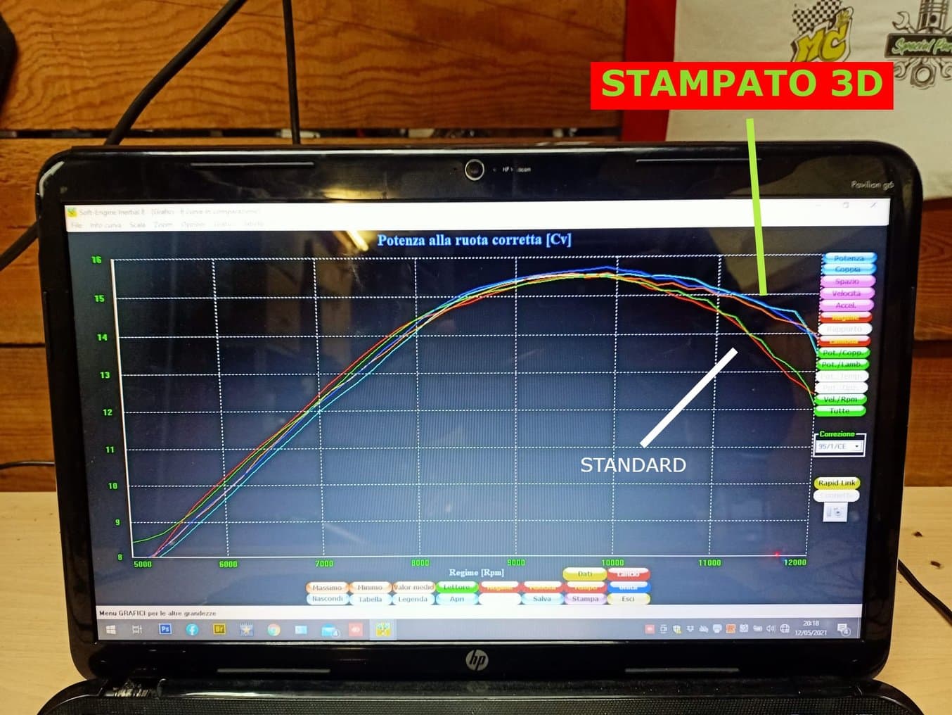

Qualora dovesse aver bisogno di strizionare il condotto per limitare la potenza massima erogata, Pirazzini creerà un modello 3D del collettore dimensionato in modo tale da limitare i CV erogati ma senza perdere in linearità di erogazione. Tutti i test sono stati eseguiti con l’ausilio di un banco prova il quale ha permesso di trovare il giusto collettore per ogni tipo di motore preso in esame. Il risultato è stato l’estensione della curva di erogazione a regimi più elevati senza la classica perdita di cavalli. In sostanza il motore ha più cavalli (circa 1 CV) a disposizione rispetto all’adozione del collettore standard non stampato in 3D, pur rimanendo entro i limiti imposti dal regolamento del campionato.
Curva di erogazione che mostra l’incremento di prestazione.

L’oggetto è stato stampato con la Form 3 utilizzando la Rigid 10K Resin. L'altezza del layer è 100 microns. Non è stato necessario scendere a 25 microns perché con questa resina già a 100 microns la stratificazione non si vede. Per quanto riguarda la finitura, Pirazzini ha usato una carta vetrata classica ad acqua per rimuovere il residuo dei supporti di stampa. A differenza di un collettore in FDM, che se non viene trattato esternamente ed internamente non sarà mai ermetico, una stampa di tipo SLA è piena e quindi impermeabile. La durata di stampa invece dipende dallo spessore e dalle dimensioni del collettore, ma generalmente oscilla tra le due ore e le due ore e quarantacinque minuti. Il prezzo di ogni collettore, come la durata di stampa, dipende dalle dimensioni e da quanto sono spesse le pareti. Il prezzo si aggira tra i 10 € e i 12 €. In una notte Pirazzini è in grado di stampare fino a 7 tipi differenti di collettori che poi può testare il giorno seguente. Il progetto finale viene mandato in stampa utilizzando PreForm, il programma di gestione delle stampe.
