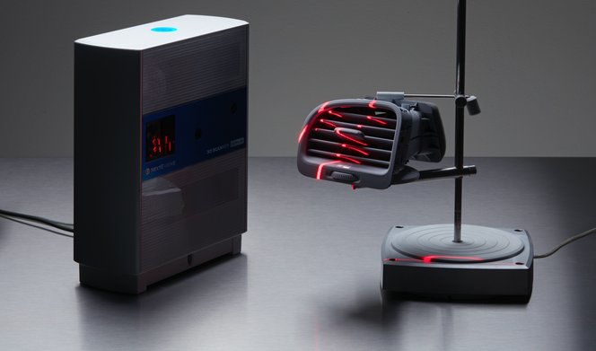

2. 3D-Scannen des Objekts
Verwenden Sie einen hochpräzisen 3D-Scanner, um die relevanten Abschnitte des Teils zu erfassen. Tabletop-Strukturlicht- oder Laserscanner sind mit einer Genauigkeit von ±100 oder höher die richtige Wahl für diesen Schritt.
Erfahren Sie mehr über die Auswahl des richtigen 3D-Scanners für Ihre Anwendung in unserem Whitepaper zum 3D-Scannen.
Hinweis: Wenn das Objekt über tiefe Aussparungen verfügt, müssen Sie es gegebenenfalls mehrfach umpositionieren und scannen.

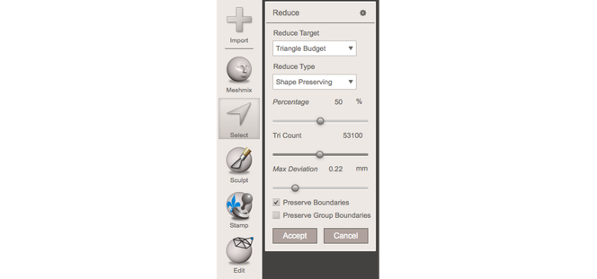

Manche Scanner haben riesige Gitternetzdateien zum Output, was sich für spätere Schritte als problematisch erweisen kann.
Scanner-Software repariert kleine Lücken und vereinfacht den Scan, damit die Daten leichter in der CAD-Software bearbeitet werden können. Versuchen Sie, das Modell so stark wie möglich zu vereinfachen, ohne wichtige Details einzubüßen.
Tipp: Wenn Sie mehr Kontrolle benötigen, stellt Meshmixer eine hervorragende Wahl zur Optimierung von gescannten Gitternetzen dar.

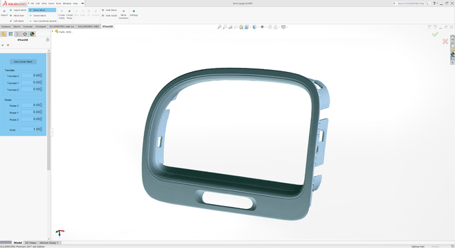

Importieren Sie das Gitternetz in CAD-Software, die über Tools für das Reverse Engineering verfügt. Geomagic for Solidworks ist eine vielseitige Wahl, um die Oberflächen komplexer, natürlicher Formen nachzubilden.
Wenn Sie ein Teil mit einfacheren, ebenen Oberflächen reverse-engineeren wollen, ist Xtract3D eine günstigere, einfachere Alternative.
In diesem Schritt bewegen und rotieren Sie das Scan-Gitternetz, bis es mit vorhandenen Designkomponenten zusammenpasst.
Tipp: Erleichtern Sie sich das Zeichnen, indem Sie Ihren Scan an der Orientierung der orthographischen Ansicht ausrichten.

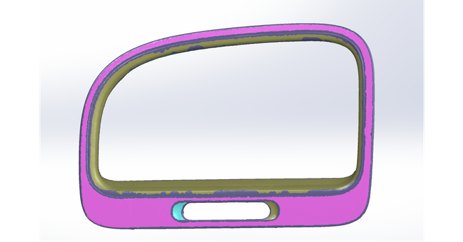

Komplexe Rundformen sind von Hand schwer zu zeichnen, weshalb Sie die halbautomatische Oberflächennachbildung wählen können. Diese Funktion generiert Oberflächen, die den beim Scan erfassten Bereichen entsprechen. Mit verschiedenen Einstellungen zur Sensibilität der Oberflächenentdeckung werden unterschiedliche Oberflächen gefunden.
Tipp: Geomagic for Solidworks erkennt im Scan Oberflächen und bildet diese mit 3D-Kurven nach. Verwenden Sie einen Pinsel, um Bereiche im Scan manuell hinzuzufügen oder zu entfernen.
Gegebenenfalls müssen Sie diesen Vorgang mehrere Male mit verschiedenen Sensibilitätseinstellungen wiederholen, bis alle Oberflächen erkannt werden. Diese Oberflächen können dann nachbearbeitet und miteinander verbunden werden, sodass ein bearbeitbarer Festkörper entsteht.
Verwenden Sie die halbautomatische Oberflächennachbildung, um Rundformen zu erstellen, wenn Sie später viel Kontrolle bei der Nachbearbeitung haben wollen und wenn die Genauigkeit der Kanten wichtig ist.
Screenshot aus Geomagic for Solidworks, der die nachgebildete Oberfläche nach der Nachbearbeitung zeigt.

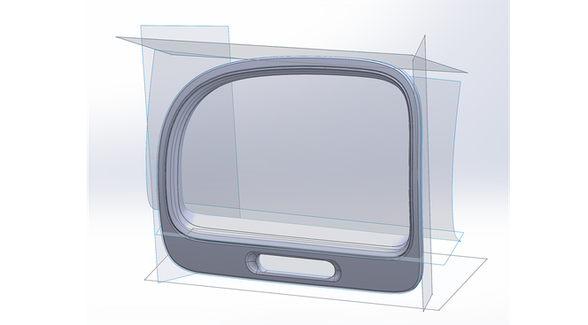

Nachdem der Scan in einen Festkörper umgewandelt wurde, kann es von anderen Festkörpern substrahiert werden. So erzeugen Sie Vorrichtungen, die das Originalteil sicher halten.
Das Design der neuen Messgerätkomponente nimmt außerdem auf die Maße des Scans Bezug und verwendet Kurven, die mithilfe der halbautomatischen Oberflächennachbildung extrahiert wurden.

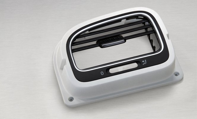

Drucken Sie die Vorrichtung auf einem Formlabs Form 2 Stereolithographie-(SLA)-3D-Drucker, um einen Präzisionsgrad zu erzielen, der mit 3D-Scannern für den Maschinenbau vergleichbar ist. Verwenden Sie Formlabs Rigid Resin für Steifigkeit und Präzision.
Fordern Sie einen kostenlosen Probedruck in Rigid Resin an.
Nach Abschluss dieser Schritte steht die 3D-gedruckte Vorrichtung bereit, um das neue Messgerät auf die OEM-Belüftung aufzumontieren.
Die fertige, 3D-gedruckte Montagevorrichtung aus Rigid Resin.
