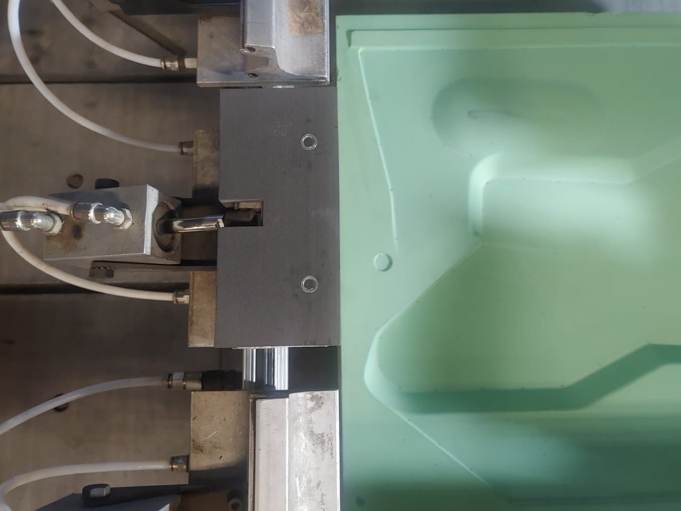

Productive Plastics ist auf das Thermoformen von dickeren Halbzeugen spezialisiert und nutzt für die thermogeformten Endprodukte häufig dicke Platten aus PVC/Acryl wie etwa Kydex. Solche Platten haben einen relativ niedrigen Stückpreis, aber indem das Team durch das sorgfältige Einrichten von Klemmen, Formteilen und Umformparametern Abfälle vermeidet, kann es für sich und seine Kunden dennoch Einsparungen im Tausenderbereich erzielen.

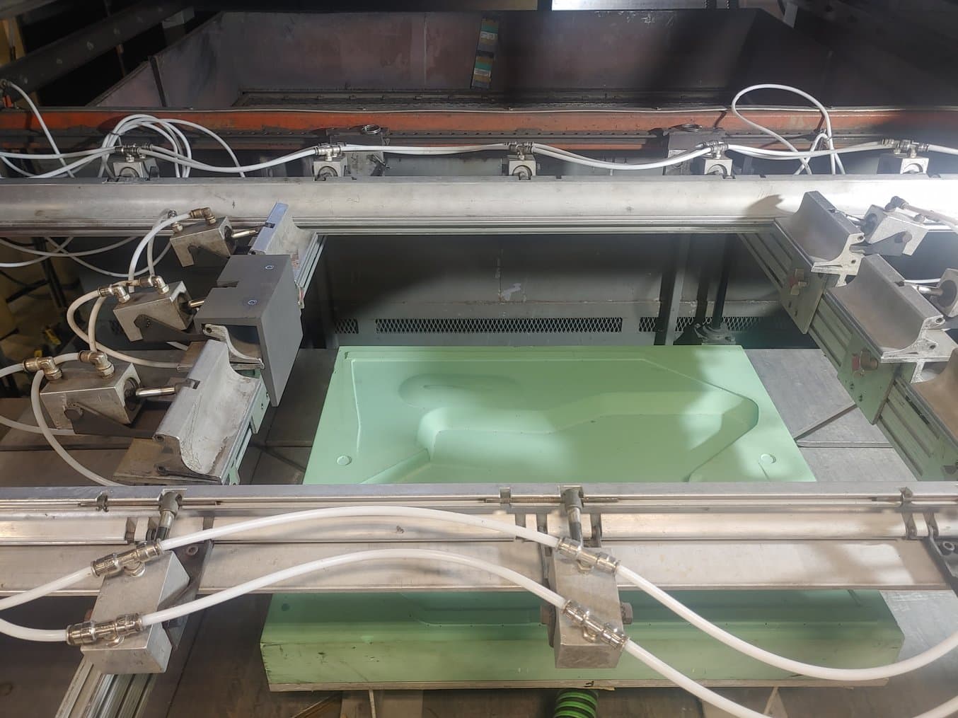

Bei einer Innenkomponente eines Zugwagons fielen die Umformparameter so aus, dass die Klemmen zu weit vom Formwerkzeug entfernt waren. Das Team musste zwischen Formwerkzeug und Spannrahmen einen Abstand von 0,6 cm einhalten, entweder durch eine Vorrichtung, die diesen Abstand ausfüllt, oder durch eine größere Materialplatte.
Die Spannvorrichtung (hellgraues Teil) sorgt für einen korrekten Abstand zwischen dem Formwerkzeug (hellgrün) und dem Spannrahmen (Metallstruktur).
Eine größere Platte wäre schwerer und würde höhere Stückkosten und mehr Abfall verursachen. Maßgefertigte Klemmen von einem externen Anbieter zerspanen zu lassen hätte hingegen die Durchlaufzeit um zwei oder drei Wochen verlängert. Der betriebsinterne 3D-Druck einer maßgefertigten Spannvorrichtung jedoch machte es dem Team möglich, eine Halbzeugplatte in der optimalen Größe zu nutzen, Kosten zu sparen und Abfälle zu minimieren, während Produktionsverzögerungen gleichzeitig vermieden wurden.
"Wenn wir Halbzeuge in ganz bestimmten Formaten nutzen können, spart das auch für den Kunden Kosten. Durch 3D-Druck lassen sich die Abstände durch maßgefertigte Klemmen genau anpassen, sodass man sehr differenziert vorgehen kann. Wir haben einen Tag benötigt, um zu drucken und mit der Produktion zu starten."

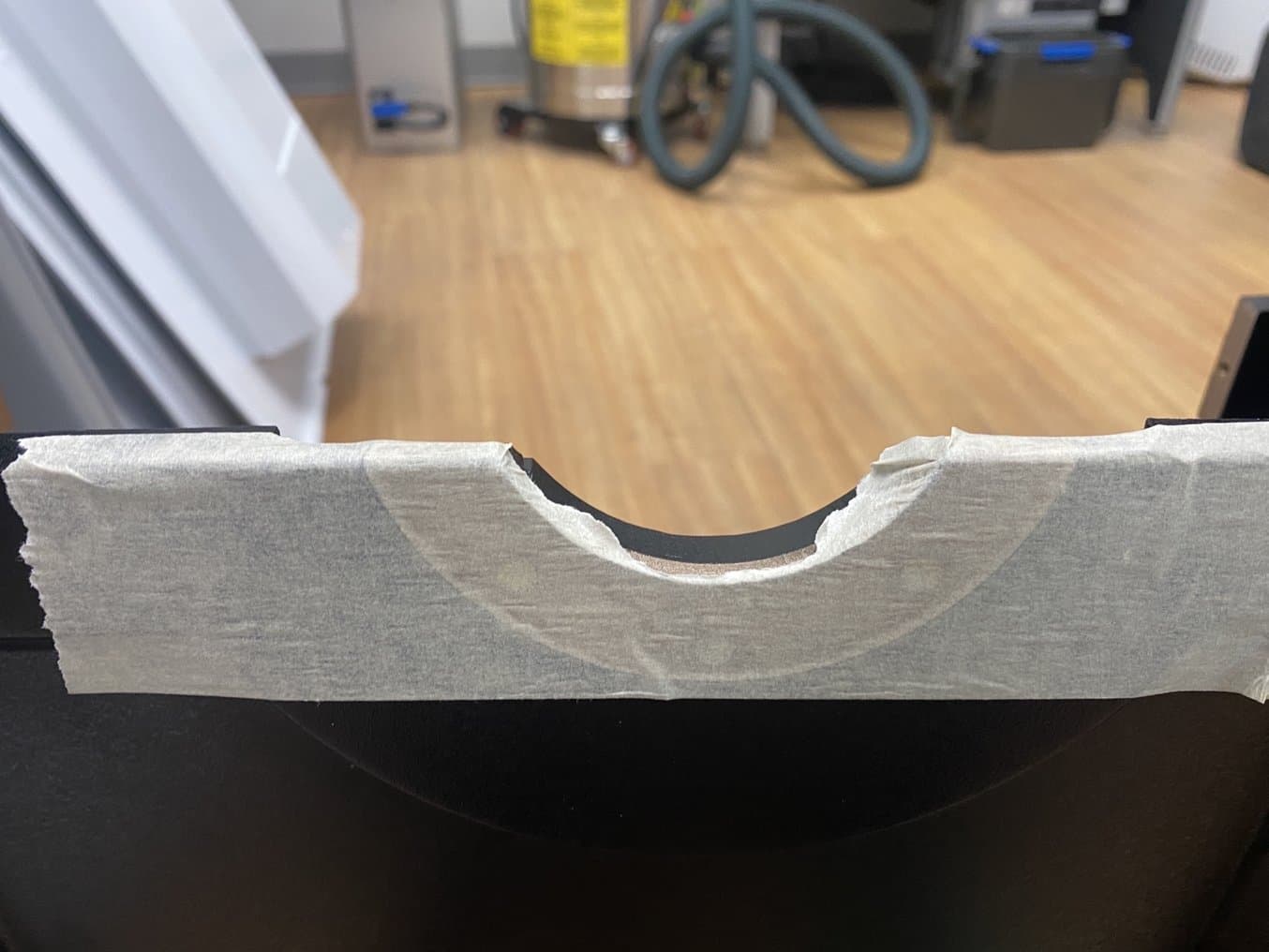

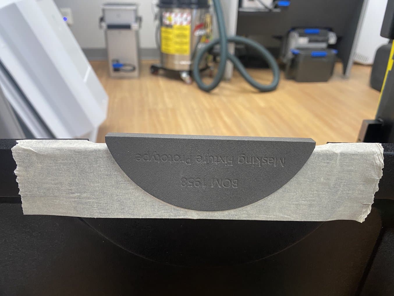

Nach dem Thermoformen durchlaufen die Formteile oft noch sekundäre Arbeitsschritte wie Montage oder Nachbearbeitung. Für diese Vorgänge ist spezielles Werkzeug notwendig, sowie Bearbeitungsschritte wie das Maskieren mit Klebeband vor dem Lackieren. Beim vorliegenden Teil deckte das Team eine mit Kupfer bearbeitete Oberfläche mit Kreppband ab und schnitt die Maskierung bis zum Ende der kupferbeschichteten Fläche zu, damit der Rest des Teils mit Farbe lackiert werden konnte. Dieser Zuschnitt wurde nach Augenmaß vorgenommen, sodass es häufig zu Fehlern, Kratzern auf dem Kupfer und Neuversuchen kam. Mit nur einer oder zwei 3D-gedruckten Vorlagen kann das Team die Abdeckung nun hingegen schnell und effizient zuschneiden.
„Auch wenn es uns nur 10 bis 15 Sekunden Zeit pro Teil spart, summiert sich das im gesamten Lebenszyklus des Produkts zu einer signifikanten Kostenersparnis“, erklärt Johnson. „Zuvor haben wir hierfür von Hand Holz zerspant, aber das war aufwendig und zeitraubend. Das 3D-gedruckte Teil kostet ein paar Dollar und es lässt sich leicht mit einer Hand ausführen.“
Im ersten Schritt werden große Bereiche des Teils mit Klebeband bedeckt. Im zweiten Schritt dient das 3D-Druckteil als Schablone, um die das Team den Rest des Klebebands abschneiden kann, sodass der kupferbeschichtete Teil frei von Lack bleibt, während der Rest schwarz lackiert wird.

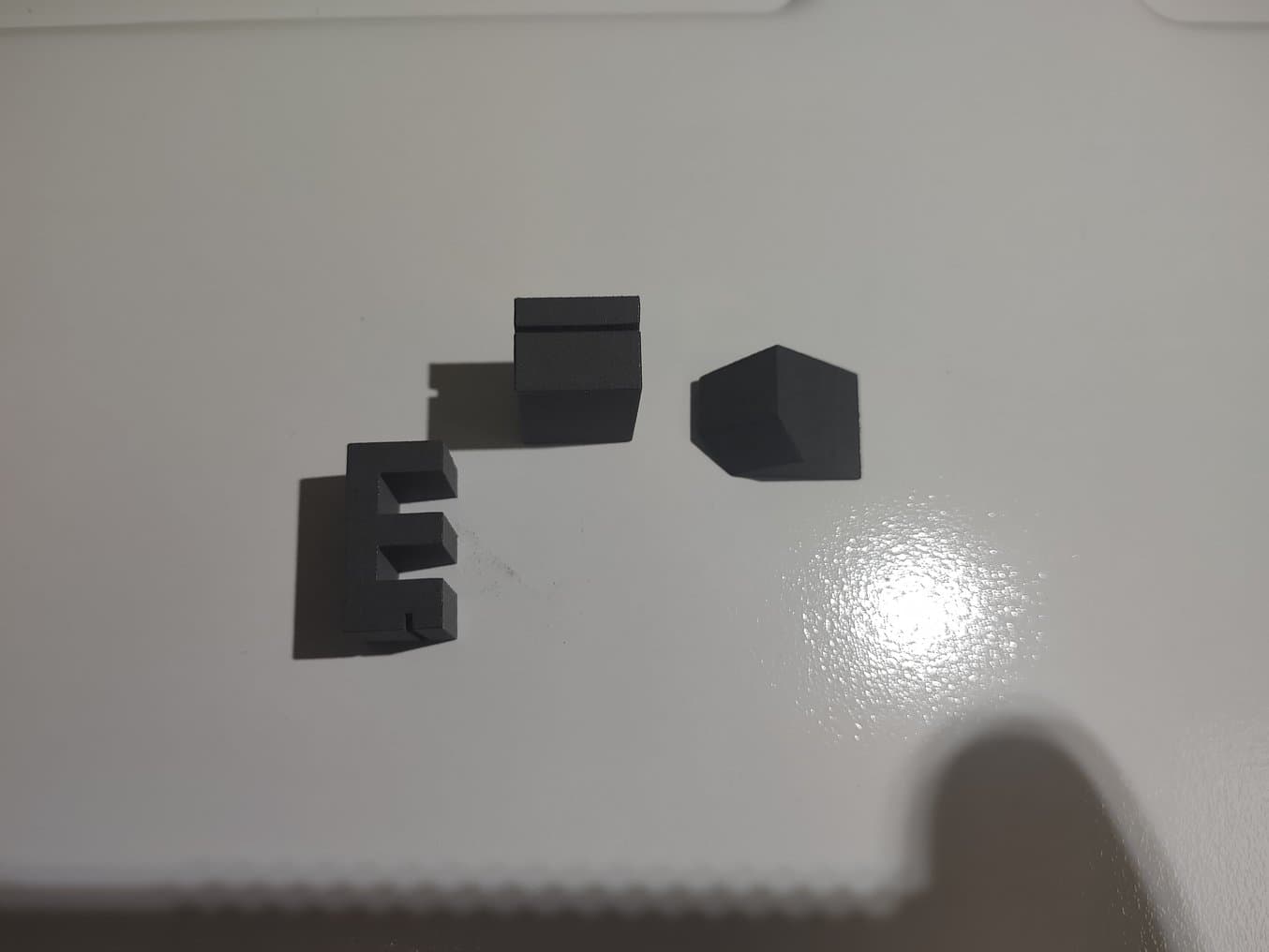

Beim Prozessdesign arbeitet Productive Plastics mit seinen Kunden zusammen, um das Teildesign, das Thermoformverfahren und die Blöcke, die in einem sekundären Arbeitsschritt an den Teilen befestigt werden, zu entwickeln. Diese Blöcke, die für die strukturelle Integrität oder Funktionsbaugruppen erforderlich sind, müssen sich perfekt in die thermogeformte Platte einfügen, und weil Hunderte oder Tausende davon benötigt werden, können Fehler teuer werden.
Früher skizzierte das Team eine Zeichnung der Blöcke mit den erforderten Abmessungen und Toleranzen, doch weil sich angewinkelte Oberflächen in zweidimensionalen Abbildungen schwer wiedergeben lassen, hatten die Blöcke oft die falsche Form oder Größe. Die Blöcke wurden unmittelbar vor dem Thermoformprozess geliefert, und wenn Fehler entdeckt wurden, brachte das die ganze Produktion abrupt zum Stillstand. Durch die Möglichkeit der betriebsinternen Fertigung mit dem Fuse 1 ist jedoch sichergestellt, dass jeder Kunde perfekt einheitliche Sets von Blöcken herstellt.
„Wir brauchen Tausende und Abertausende von diesen Blöcken, das heißt, selbst wenn bei einem einfachen Block die Maße nur ein klein bisschen falsch sind, verursacht das eine enorme Verschwendung und wir können das Projekt nicht abschließen. Wenn wir ihnen ein physisches Teil zuschicken, kostet uns das nur ein paar Dollar, aber wir vermeiden, dass Tausende von Teilen falsch produziert werden“, erklärt Johnson.
Die 3D-gedruckten, individuell entworfenen Blöcke kommen bei der Montage zum Einsatz, wo die thermogeformten Teile in die funktionale Baugruppe eingebaut werden. Ein falsch bemessener Block kann den ganzen Produktionsplan plötzlich zum Stillstand bringen.

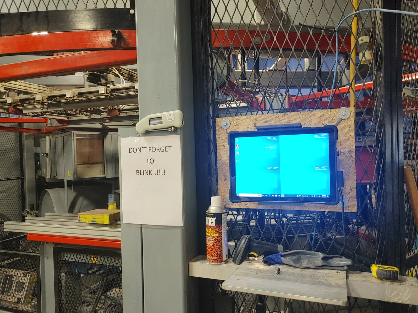

In jeder Fertigungszelle kommt ein Computer-Überwachungssystem zum Einsatz, mit dem Aufträge, Maschinenhandbücher, das Inventar an Fertigungshilfsmitteln sowie Bauteile nachverfolgt werden. Als das Unternehmen dieses Computersystem auf Tablets übertragen wollte, gab es keine einfache Möglichkeit, die Tablets sowohl leicht erreichbar zu platzieren als auch mobil zu nutzen. Die robusten Schutzhüllen der Tablets passten in keine handelsübliche Montagelösung, sodass die Geräte oft auf Regalen oder an unordentlichen Arbeitsstationen liegen gelassen wurden. Johnson ist es gelungen, eine typische Telefonhalterung auseinanderzubauen und mittels Reverse Engineering eine größere Version zu entwerfen, die über die Hülle des Tablets gespannt und sicher auf einer Holzplatte montiert werden konnte.
„Das hat es uns möglich gemacht, das Gerät wenn nötig mobil zu behalten, aber es trotzdem am bestmöglichen Platz für unsere Arbeitskräfte erreichbar zu haben. Im Handel war für unter 300 $ nichts zu finden, aber diese Teile habe ich für 30 $ auf dem Fuse 1 gedruckt und wir haben sie jetzt in jeder Zelle angebracht, und noch ein paar extra“, berichtet Johnson.
In die individuell entworfene Halterung kann das Tablet leicht eingespannt werden, um an der Wand gut zugänglich zu sein, die Halterung ist aber auch flexibel genug, dass das Tablet leicht entnommen und transportiert werden kann.

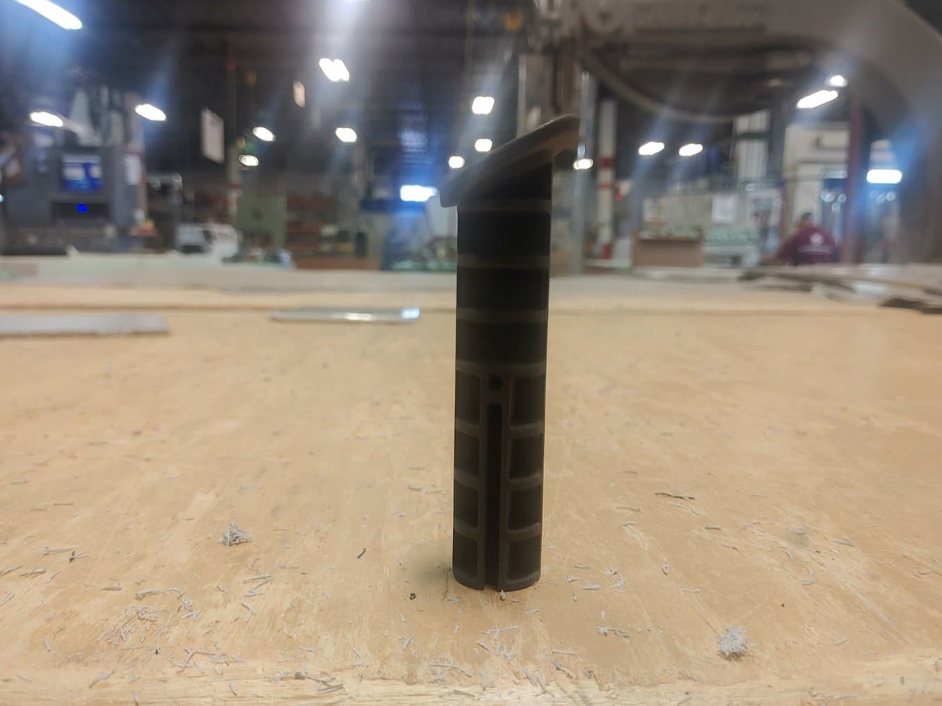

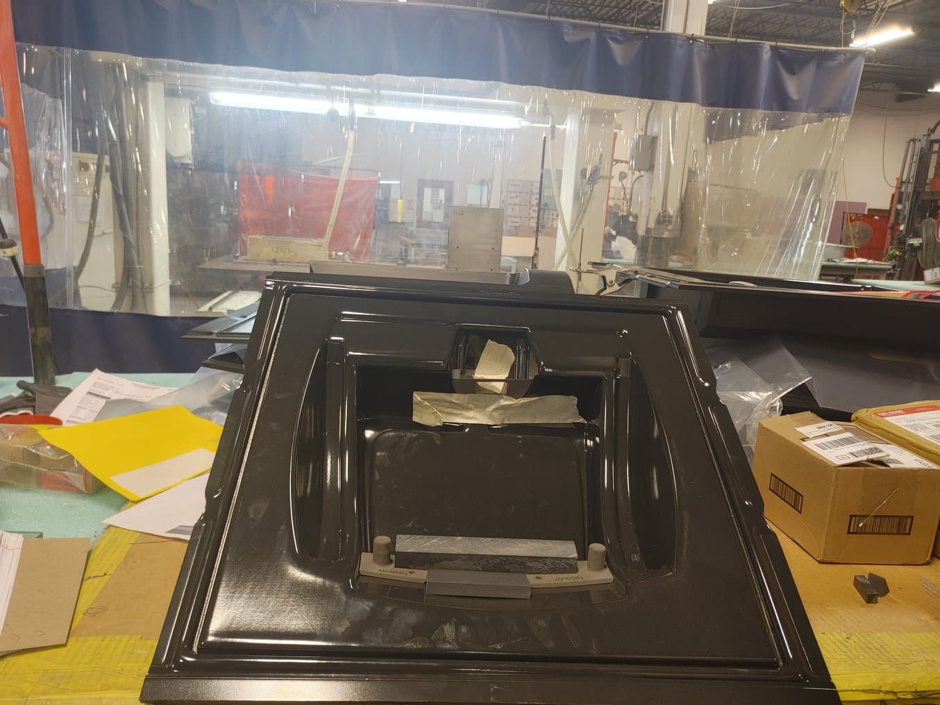

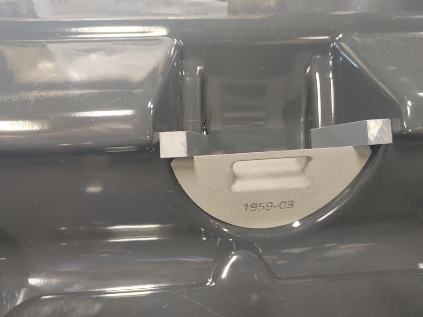

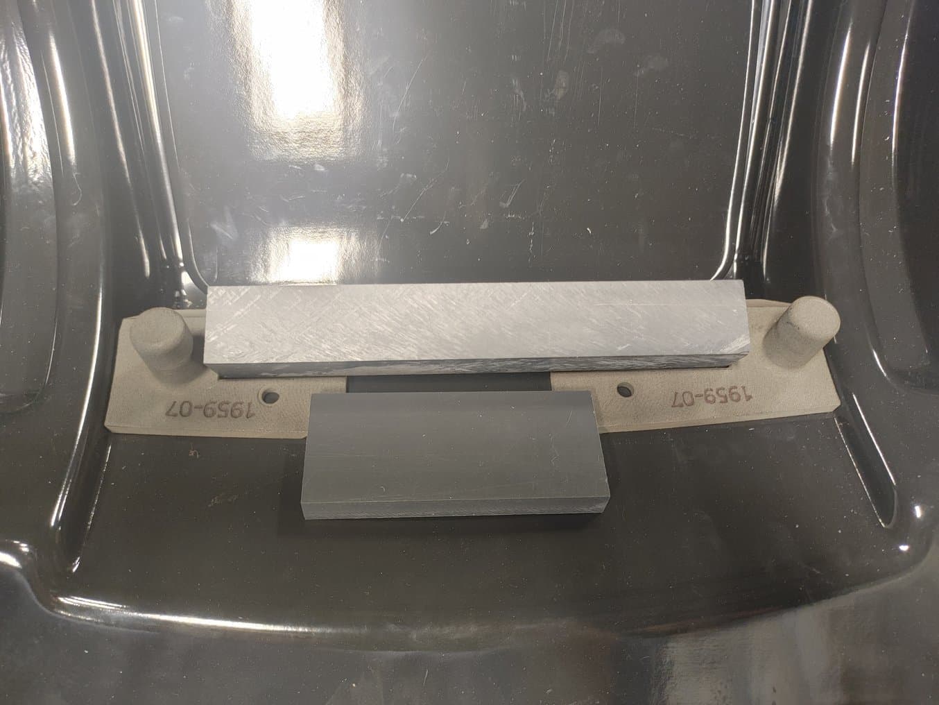

Nachdem der zugrundeliegende Prozess des Thermoformens abgeschlossen ist, werden je nach Bedarf weitere Arbeitsschritte durchgeführt – dies kann das Befestigen von Blöcken für die Montage, das Zuschneiden des Teils oder sonstige Tätigkeiten umfassen, die das Formteil für den Kunden vorbereiten. Beim Anbringen der Blöcke an die Formteile hält Productive Plastics eine Toleranz von 0,003 Zoll ein. Daher benötigte das Team ein Messverfahren, um sicherzustellen, dass alle Blöcke perfekt aufgesetzt sind.
Zuvor verzichtete das Team entweder gänzlich auf Führungshilfen und führte die Messung nach Augenmaß durch oder es nutzte Holzblöcke, die zusammengeklebt und auf die richtigen Maße zerspant worden waren. Beide Methoden waren aufwendig, langwierig und anfällig für Fehler, die dann ausgebessert werden mussten. Johnson gelang es, eine Positionierhilfe zu entwerfen, die präzise vorgab, wo die Blöcke mit dem thermogeformten Teil zu verbinden waren, sodass die Mitarbeitenden sie in Sekundenschnelle anbringen konnten.
„Wir haben mehrere Sets davon, die alle gleichzeitig verwendet werden, also kann unsere Produktion auf Hochtouren laufen. Die Positionierhilfen haben uns geholfen, die Genauigkeit bei der Platzierung der Blöcke zu steigern und die Zeit einzusparen, die wir vorher für das Schleifen oder Zerspanen der Blöcke benötigt hatten“, so Davidson.
An dieser Schutzblende für Medizinprodukte (schwarzes Formteil, linke Abbildung) müssen zwei Blöcke (langer silberner Quader und kürzerer dunkelgrauer Quader) befestigt werden. Die beiden Positionierhilfen (links und rechts, hellgraue Teile mit Knubbeln) zeigen genau an, wo die Blöcke anzubringen sind, was Zeit spart und eine korrekte Platzierung garantiert.
