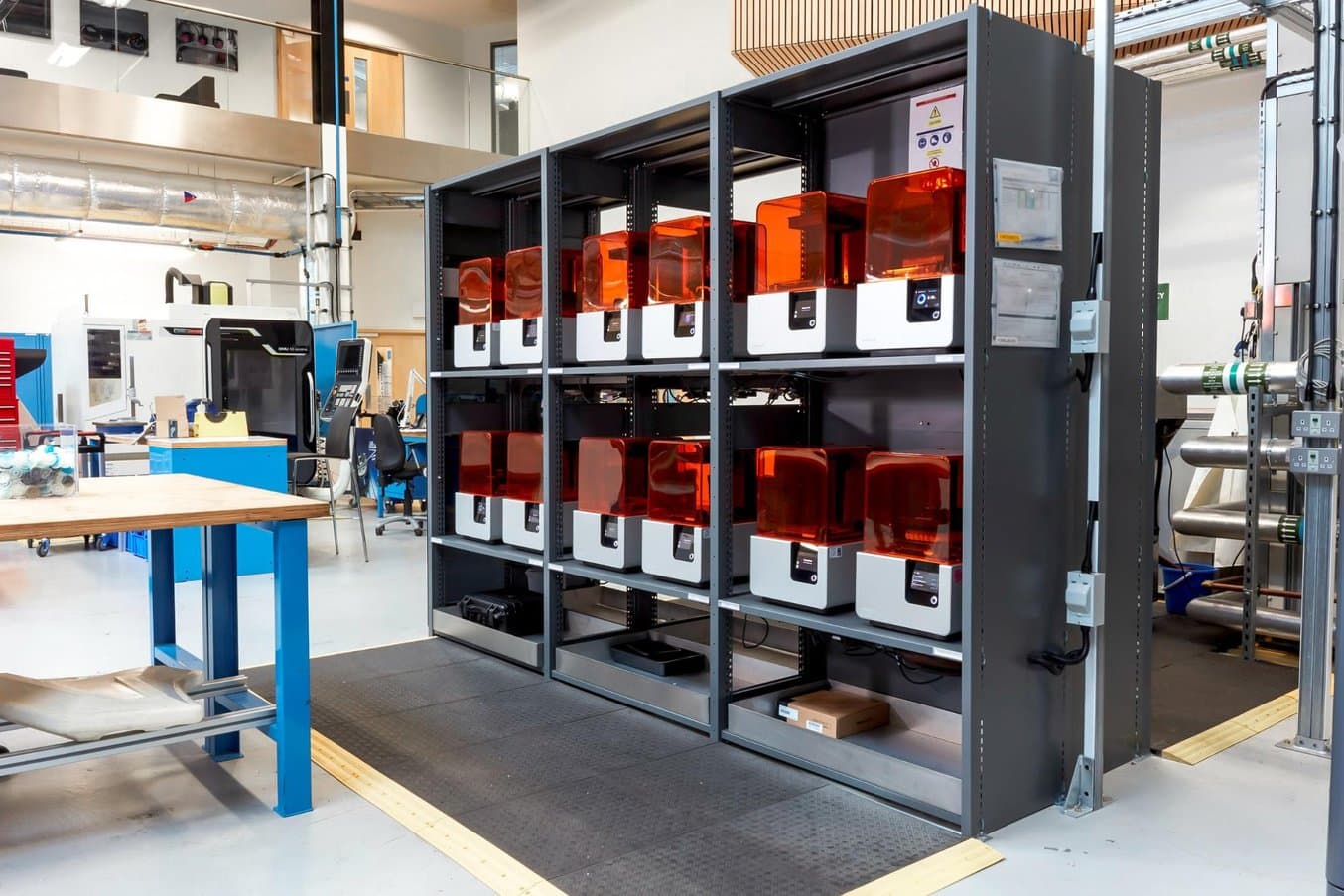

Ein ehemaliger Kohletagebau mag sich zunächst nicht wie der Ort anhören, an dem die Zukunft der Fertigungsindustrie bestimmt wird. Doch auf einem Grundstück aus mehr als 40 Hektar wiedergewonnenem Land außerhalb von Sheffield ist die höchste Dichte an fertigungstechnischen Fähigkeiten und Kenntnissen in ganz Großbritannien anzutreffen.
Das University of Sheffield Advanced Manufacturing Research Centre (AMRC) führt Forschung der Weltklasse in den Bereichen fortschrittliche Bearbeitung, Fertigung und Werkstofftechnik durch und hilft 100 Industriepartnern – von Global Playern wie Boeing, Rolls-Royce, BAE Systems und Airbus bis hin zu kleinen Unternehmen, die konkurrenzfähiger werden wollen. Diese Geschäftspartner treten mit spezifischen Herausforderungen an das AMRC heran, und die Forscher des Zentrums nutzen die neuesten Technologien und Prozesse, um Konzepte und Lösungen zu entwickeln, die die Partner in ihren Werken einsetzen können.
Additive Fertigung gehört seit langem zu den verschiedenen Verfahren, die Forscher nutzen könnten, um Konzepte und Ideen schnell umzusetzen, doch die komplexen und teuren Geräten haben den Zugang zu dieser Technologie und deren Nutzung bislang eingeschränkt. Sie stehen mit ihrer Herausforderung nicht alleine da. Häufig kaufen Unternehmen teure moderne Geräte, die die Innovation vorantreiben sollen, sich dann aber weder in die unternehmensinternen Arbeitsprozesse integrieren noch effizient einsetzen lassen.
Das Ziel des AMRC ist es, Pionier bei der Integration von Technologie zu sein, die die Innovation beschleunigt, und es hat ein Rezept für 3D-Druck gefunden, das andere Unternehmen nutzen können. Die Design and Prototyping Group des AMRC hat vor kurzem eine neue additive Fertigungsstation mit einer Flotte von 12 Form 2 Stereolithografie (SLA) 3D-Druckern installiert, die hunderten von Ingenieuren am Standort freien Zugang zum 3D-Druck bei ihren verschiedenen Projekten bietet.
„Es hat unsere Tätigkeiten deutlich rationalisiert. [Zu jedem Zeitpunkt] laufen hunderte Projekte mit hunderten Ingenieuren. Da unsere Mitarbeiter jetzt Zugriff zum 3D-Druck haben, wurde bei jedem Projekt, bei dem additive Fertigung erforderlich ist, die Fertigungsdauer von Komponenten von etwa anderthalb Wochen auf einige Stunden reduziert“, berichtet Mark Cocking, der technische Leiter für Polymeradditive der Design and Prototyping Group des AMRC.

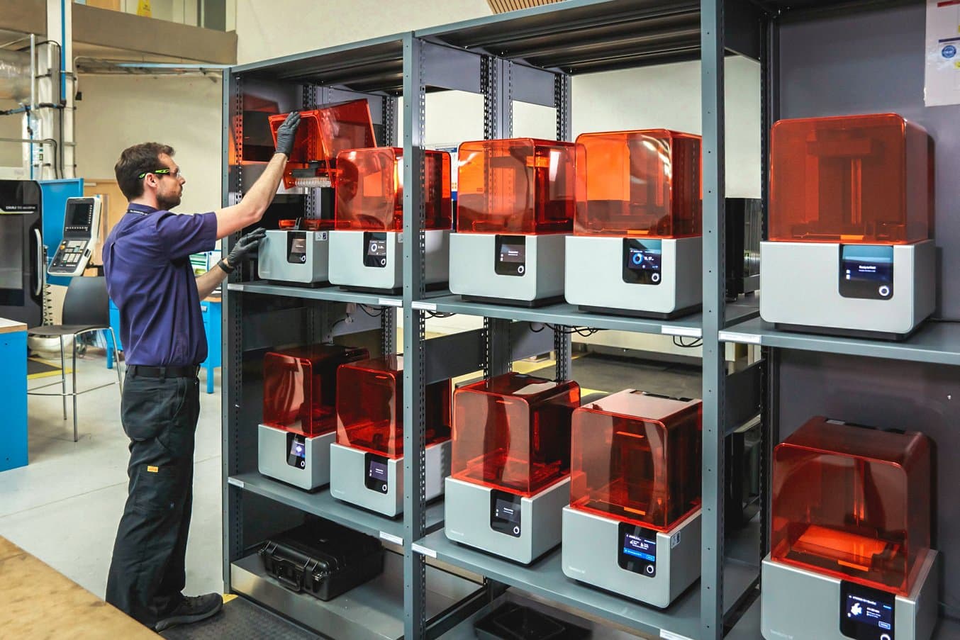

Die Design and Prototyping Group verfügt aktuell über 12 Form 2 3D-Drucker, die als Station eingerichtet sind. Cocking hat die Drucker auf einer Seite aufgestellt, um den Zugang zu den verschiedenen Kunstharzen und den Druckteilen zu erleichtern, und auf der anderen Seite einen Nassbereich mit vier Form Wash und vier Form Cure Einheiten für das Reinigen und Nachhärten eingerichtet. Es gibt einen Abschnitt auf dieser Seite mit Lagerfläche für Konstruktionsplattformen, PSA, Anweisungen, Risikobewertungen und einer Pufferzone für Druckteile, die durch das System laufen.

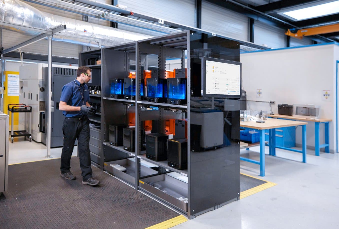

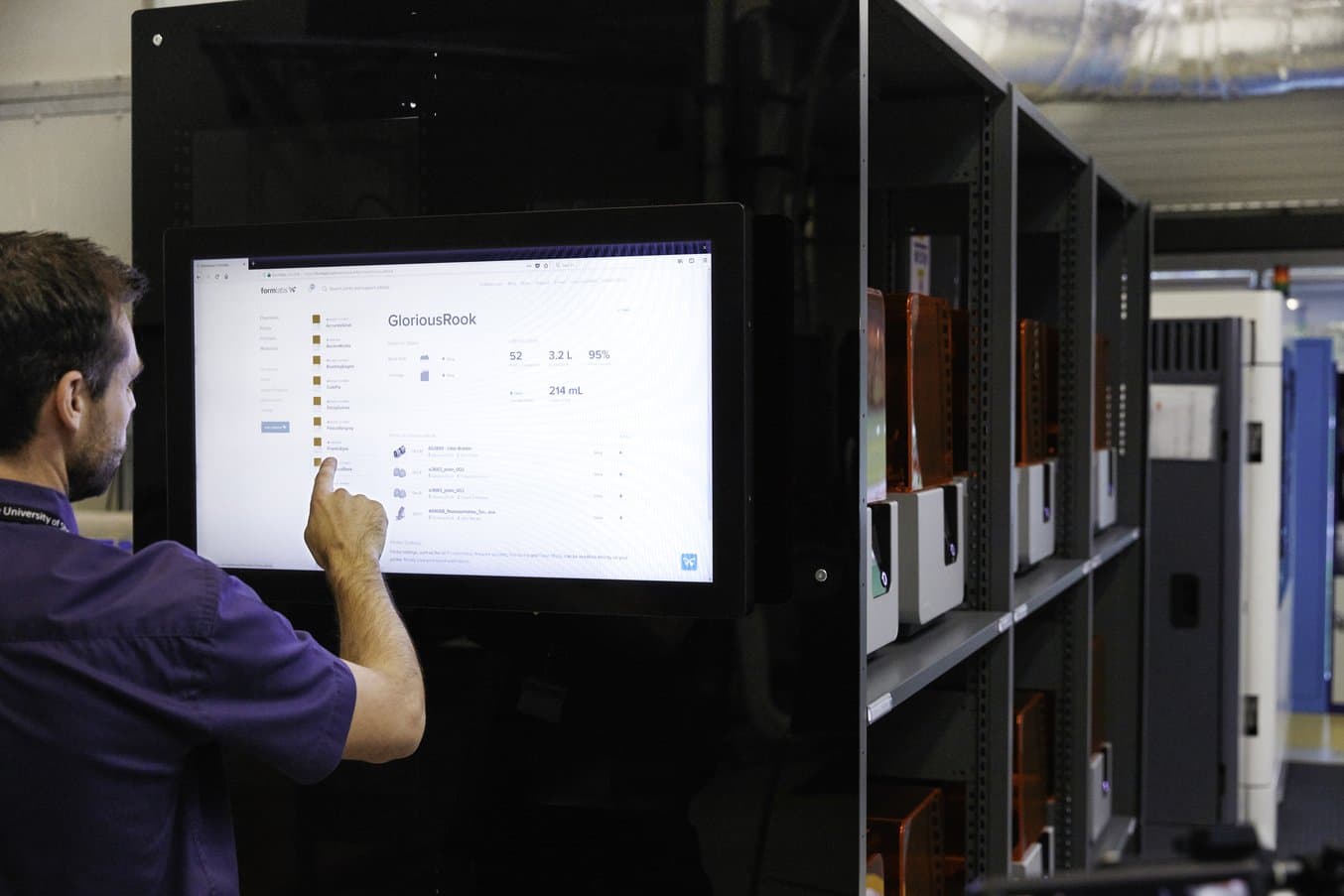

Ein einziger Techniker verwaltet den Bereich und kümmert sich um die Drucker. Der Techniker bedient die 12 Geräte über einen Touchscreen an der Seitenwand der Station, auf dem die Dashboard Software von Formlabs läuft. Sie bietet Informationen zum Druckstatus und dem Materialfüllstand. Wenn die Mitarbeiter zum Zentrum kommen, um die Geräte zu nutzen, müssen Sie einfach nur den Druckknopf drücken.

Mitarbeiter können sich für einen Schulungkurs anmelden und zum Zentrum kommen, um sich 45 Minuten bis eine Stunde lang mit der Software und dem Druckprozess zu beschäftigen. Zum Ende dieser Schulung werden sie bereits ihren ersten Druckauftrag gestartet haben. Wenn nach der Schulung der Auftrag fertig ist, kommen sie zurück, nehmen die Konstruktionsplattform mit den Druckteilen aus dem Drucker, lassen sie durch das Reinigungs- und Nachhärtesystem laufen und nutzen die Nachbearbeitungsstation, um die Stützstrukturen zu entfernen und Risikobewertungen zu lesen. Sobald sie diesen Druckprozess absolviert haben, erhalten sie die Berechtigung, die Geräte zu nutzen, wann immer sie möchten.
„Ich brauchte Geräte, an denen Mitarbeiter einfach geschult werden können und die erfolgreich einzusetzen sind, sodass sie sie erneut benutzen wollen. Der Form 2 ist das erste kleine SLA-Gerät, das ich eingesetzt habe und bei dem ich mir dachte, ‚ja, das ist wirklich revolutionär.‘ Das Gerät lässt sich so einfach bedienen“, sagt Cocking. „Die Software ist sehr intuitiv und Ingenieure lernen sie sehr schnell. Sie verstehen sie leicht und verinnerlichen die Grundlagen, und von da ab können sie selbst lernen und ihre additiven Erfahrungen ausweiten. Bislang wurden etwas über 100 Ingenieure an der Form 2 Station geschult.“

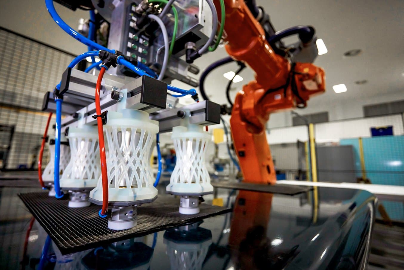

- Halterung für Robotergreifer: Forscher haben hochkomplexe Halterungen für einen Pick-and-Place-Roboter entwickelt und gedruckt, die sich mit einem anderen Fertigungsverfahren nur sehr schwer herstellen ließen. Der Roboter automatisiert die Fertigung von Verbundwerkstoffen.

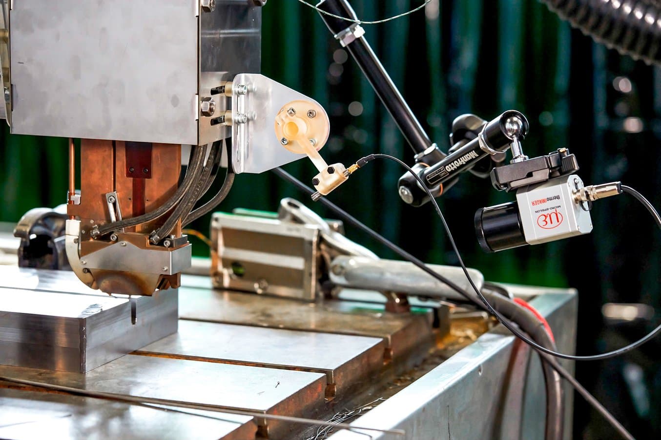

- Halterung für Temperatursensor: In einem Roboterschweißprojekt für die Kernenergieindustrie haben Forscher ein Dutzend 3D-gedruckte Teile wie Unterlegscheiben, Halterungen und ein Sensormontagesystem entwickelt, die den hohen Temperaturen in unmittelbarer Nähe zur Schweißnaht standhalten müssen.

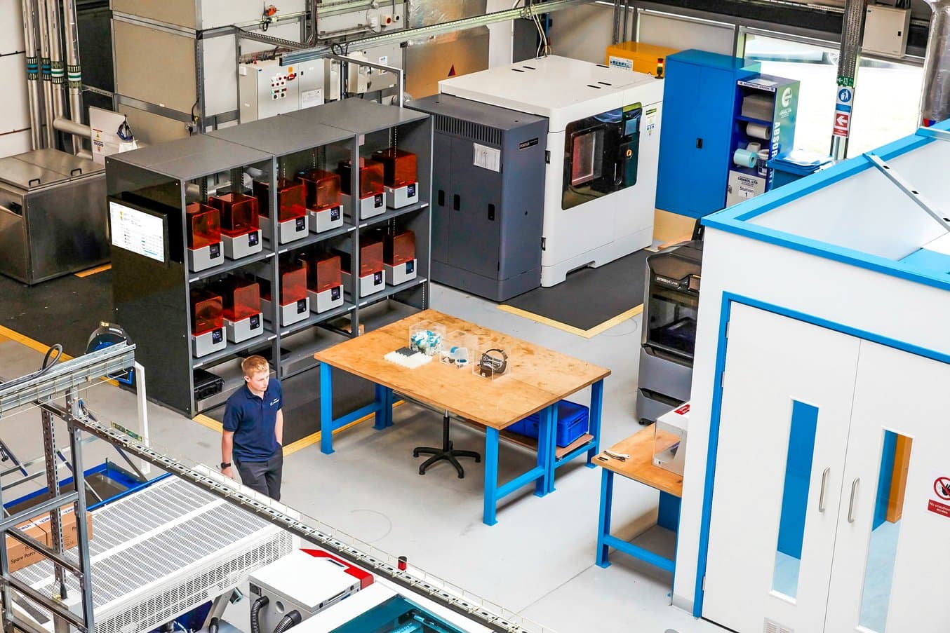

Cocking und die Design and Prototyping Group planen bereits die Ausweitung der Kapazitäten zur additiven Fertigung am AMRC.
„Einige unsere Gebäude sind eher abgelegen und sind weiter von diesem Hauptcampus entfernt. Wir planen, das Modell dieser Station zu verwenden, es zu vervielfältigen und Satelliteneinheiten in verschiedenen Gebäuden auf dem Standort zu platzieren, damit Mitarbeiter direkt in ihrer Abteilung Zugriff auf Drucker haben und nicht erst hierher kommen müssen“, erklärt Cocking.
