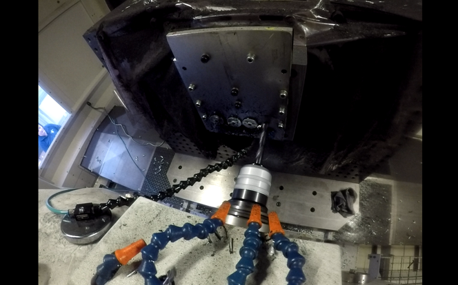

„Eine der Hauptanforderungen beim Bohrprozess war es, dass es zu keiner Kontamination der Bohrungen kommen würde. Wir mussten also nach dem Bohren eines Lochs das erste Loch abdecken, bevor wir zum nächsten gingen, damit die entstandenen Späne die zweite Bohrung nicht verunreinigten. Als wir feststellten, dass wir diese spezifische Anforderung für eine Bohrkappe hatten, hatten wir nur wenig Zeit, um die Lösung bereitzustellen“, so Sleath.
Die Ingenieure versuchten es zunächst mit einem Aluminiumteil mit einem kleinen O-Ring aus Gummi, doch das löste das Problem nicht befriedigend. Das gesamte Projekt wurde aufgehalten, was aufgrund des engen Terminplans zur Fertigstellung des Projekts nicht akzeptabel war.

Blick ins Innere der Fräsmaschine. Die Kappen sind links neben dem Bohrer zu sehen. Nachdem jedes einzelne Loch gebohrt wurde, mussten die Ingenieure die Kappen einsetzen, um die Querkontamination zu verhindern.

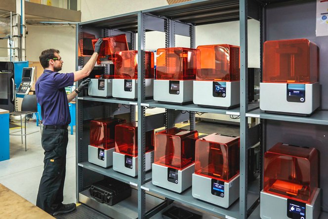

Sleath druckt die Teile mit der neuen 3D-Druckstation des AMRC, die aus einer Flotte von 12 Form 2 Stereolithografie 3D-Druckern besteht.

„Ich nutze gerne 3D-Druck, um Designs schnell zu iterieren. Ich stelle ein Teil auf dem 3D-Drucker her, um zu sehen, wie es in der Praxis funktioniert, und sende dann schnell ein neues Design an den Drucker. Man kann dank der Geschwindigkeit und der niedrigen Kosten manchmal zwei oder drei Designs am Tag ausprobieren. Mit dem neuen Open-Access-Projekt de AMRC, auf das der ganze Standort hinarbeitet, wird wohl jeder hier 3D-Druck immer mehr einsetzen“, meint Sleath.
