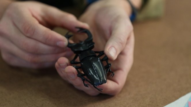

3D-Druckteile lackieren
Es gibt einen bestimmten Schritt im Nachbearbeitungsprozess, der entscheidend dafür ist, Ihre 3D-Drucke in professionelle Produkte zu verwandeln. Wer neu im 3D-Druck ist, lässt diesen Schritt oft aus, dabei gehört er zum fortgeschrittenen Modellbau unbedingt dazu. Dadurch wird das Lackieren nämlich zum Kinderspiel und ergibt eine makellose Oberfläche. Dieser Schritt ist die Grundierung.
Die abschließende Lackierung eines Teils macht es lebendiger und lässt es glänzen. Alle, die professionell 3D-Modelle kreieren, wissen jedoch, dass sich durch das Bemalen keine Mängel kaschieren lassen. Ohne eine Vorbehandlung sind kleinere Fehler, Stützspuren oder auch größere Dreiecke des 3D-Gitternetzes auch durch den Lack hindurch zu sehen. Abhängig vom gewählten 3D-Druckverfahren kann es auch deutlich erkennbare Schichtlinien geben. Um ein Druckteil so fertigzustellen, dass es ein echter Hingucker ist, muss eine Grundierung unbedingt sein.
Zweck der Grundierung ist, vor dem Bemalen eine makellose Oberfläche zu erhalten. Das neutrale Grau der Grundierung bringt Unvollkommenheiten in einem Modell zum Vorschein und bereitet somit das Schleifen oder das Auffüllen mit Modellierkitt vor. Das macht den Lackierprozess gründlicher und führt zu einem professionelleren Endergebnis (vor allem für glänzende Oberflächen).
Vor dem Grundieren sollte für eine glatte Oberfläche gesorgt werden. Die Grundierung kann kleine Risse und Löcher zwar füllen, doch bei einer dünnen Farbschicht bleiben Details auf der Oberfläche des 3D-Drucks erhalten.
Bei SLA-3D-Drucken bedeutet das, Stützstrukturen zu entfernen und Stützspuren abzuschleifen.Bei FDM-Druckern muss vor dem Lackieren von 3D-Drucken aus PLA oder ABS mit größeren Schichthöhen eventuell das gesamte Modell abgeschliffen werden, damit keine Schichtlinien zu sehen sind. Als Alternative zum Schleifen kann auch eine dickere Grundierung aufgetragen werden, doch dabei können filigranere Details des Druckteils verloren gehen.

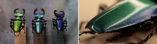

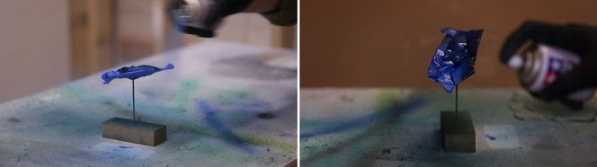

Nach der Grundierung geht das Lackieren von 3D-Modellen mit Sprühfarbe erstaunlich schnell – mit der richtigen Technik. Für eine glänzendes Endergebnis müssen mehrere dünne Farbschichten gleichmäßig auf die vorbereitete Oberfläche aufgetragen werden. Dünn aufgetragene Schichten lassen auch darunterliegende Farbschichten durchscheinen, was einen satten, tiefen Farbeffekt erzeugt. Um Sprühfarbe dünn aufzutragen, halten Sie den Düsenkopf der Sprühdose sehr dicht an das Modell und führen Sie schnelle Bewegungen aus. Durch Rotieren des Modells sorgen Sie für eine gleichmäßige Farbschicht.
Vergessen Sie nicht, die Oberfläche nach jeder Farbschicht zu polieren. Dadurch bleibt sie glatt und sieht unter dem Klarlack glänzend aus.
Für besonders satte Farben beginnen Sie mit einer Grundlackschicht. Damit ist eine farbige Lackschicht gemeint, die die neutrale Farbe der Grundierung überdeckt. Normalerweise sind 2 bis 3 dünne Schichten nötig, um die Oberfläche komplett zu bedecken. Schwarzer Lack ist ein beliebter Grundlack für dunkle Modelle, während Weiß sich ideal für helle Farben eignet.
Durch Abkleben zwischen dem Auftragen einzelner Schichten können einzelne Details in einer bestimmten Farbe gehalten werden. Lassen Sie universelles Kreppband jedoch nicht für mehr als ein paar Tage auf dem Druckteil. Der Lackhersteller Tamiya empfiehlt, das Sprühlackieren in einem einzigen Durchgang abzuschließen.
Nach dem Abkleben wird mit Decklack die endgültige Farbe aufgetragen. Diese Schichten kann man sich als feinen Überzug auf dem Grundlack vorstellen. Je dünner der Decklack, desto mehr scheint die Grundlackschicht durch. Zwischen dem Auftragen der einzelnen Schichten sollte die Farbe für ein paar Minuten einwirken, um zu überprüfen, ob die Sättigung der Farbe ausreicht.
Wenn Sie mit der Farbgebung zufrieden sind, können Sie zur Klarlackierung übergehen. Der Klarlack sollte in einer oder zwei gleichmäßigen Schichten aufgetragen werden. Auf einer polierten Oberfläche reicht es, gerade so viel Sprühlack aufzutragen, dass alle winzigen Lacktropfen miteinander verlaufen und eine glänzende Hülle um das Druckteil bilden. Optional kann die Oberfläche mit einem Poliertuch mit ultrafeiner Körnung poliert werden oder mit Carnaubawachs behandelt werden, um eine zusätzliche Schutzschicht hinzuzufügen.
Nach dem Lackieren sollte das Modell ausreichend lange trocknen gelassen werden. Hierfür gibt es keine allgemeingültige Regel, doch wenn das Druckteil für mindestens eine Woche ruht, sollte der Lack gründlich aushärten können. Falls Sie Ihr Modell schon vorher umplatzieren müssen, tragen Sie dabei Handschuhe und fassen Sie es nur vorsichtig an, um Schäden zu vermeiden.

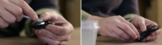

1. Stützstrukturen vom Druckteil entfernen.
Verwenden Sie einen Seitenschneider zum Entfernen einzelner Abschnitte oder lösen Sie die Stützstrukturen mit der Hand. Bei empfindlichen Teilen kann ein Cutter-Messer oder eine Rasierklinge zu Hilfe genommen werden, um Stützstrukturenspitzen abzuschneiden.
2. Stützspuren abfeilen.
Entfernen Sie vorsichtig die Stützspuren von Ihrem Modell, indem Sie ein Rotationswerkzeug, eine Handfeile oder auch Schleifpapier mit einer 220er Körnung verwenden.

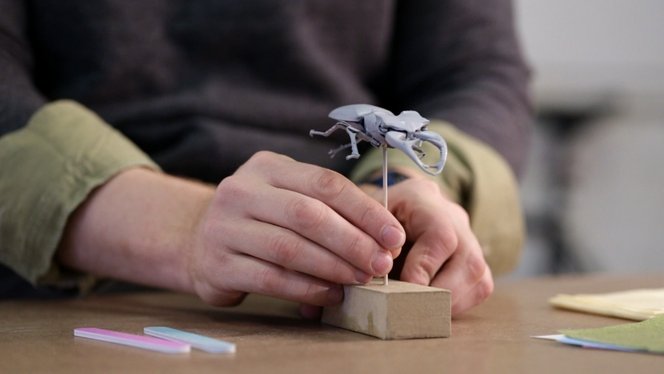

4. Druckteil montieren.
Bohren Sie an einer unauffälligen Stelle ein Loch und setzen Sie Ihr Druckmodell auf einen schmalen Dübel. Setzen Sie den Dübel in einen Holzblock.

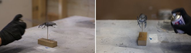

7. Grundierung mischen.
Schwenken Sie die Sprühflasche der Grundierung vorsichtig 2–3 Minuten lang im Kreis. Schütteln Sie sie nach Möglichkeit nicht, da sich das Treibgas dadurch mit dem Lösungsmittel vermischen könnte, was zu Blasenbildung in der aufgesprühten Lackschicht führen kann. Das Ziel ist, die Pigmente vollständig im Lösungsmittel zu lösen. Nach einer Minute des Schwenkens sollte zu hören sein, dass die Mischkugel geschmeidig in der Flasche umherrollt, was anzeigt, dass die gesamte Farbe vermischt wurde.
8. Die erste Schicht der Grundierung aufsprühen.
Machen Sie kurze, schnelle Sprühbewegungen aus ca. 15–20 cm Entfernung zum Druckteil. Beginnen Sie die Sprühbewegung bereits vor dem Teil und hören Sie erst hinter dem Teil mit dem Sprühen auf. Rotieren Sie das Teil während des Sprühens zügig. Stellen Sie sicher, dass sich keine Ansammlungen von Lack auf der Oberfläche bilden – es ist besser, mit einer sehr dünnen Grundschicht zu beginnen und die Deckkraft schichtweise zu erhöhen.
9. Erste Lackschicht überprüfen.
Nachdem die Grundierung aufgetragen ist, überprüfen Sie das Modell auf Bereiche, die zusätzliches Schleifen oder Feilen erfordern. Bearbeiten und polieren Sie diese Bereiche, wenn nötig, mit feinem Schleifpapier (Körnung > 600). Falls ein zusätzliches Schleifen nötig ist, wiederholen Sie auch die Schritte 5–6, um vor der nächsten Lackschicht Staubreste zu entfernen.
10. Letzte Schicht der Grundierung aufsprühen.
Tragen Sie unter schnellen Sprühbewegungen eine weitere Lackschicht auf. Stellen Sie sicher, dass die Schicht nicht zu dick ist, und hören Sie mit dem Sprühen auf, sobald die Farbe deckend ist. Überschüssige Farbe sammelt sich in filigranen Oberflächendetails an und füllt sie auf, weshalb das Auftragen zu dicker Schichten stets vermieden werden sollte.

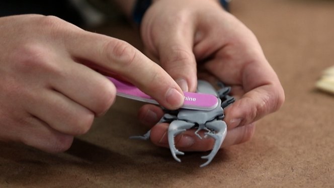

Polierfeile
Mit Polierfeilen für Fingernägel lässt sich auf einem grundierten und geschliffenen Teil eine glatte, glänzende Oberfläche erzielen. Sie sind in jeder Drogerie erhältlich. Besorgen Sie sich eine Polierfeile mit unterschiedlicher Körnung (auch Grit genannt). Lassen Sie die gröbste Körnung aus und verwenden Sie die Feilen zum Glätten (Buffing) und Polieren.

2. Grundierte Oberfläche polieren.
Polieren Sie die Oberfläche vorsichtig mit Polierfeilen, zuerst mit der zweiten Stufe zum Glätten und schließlich zur Feinbearbeitung mit der dritten Stufe zum Polieren. So erhalten Sie eine glänzende Oberfläche.

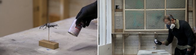

4. Sprühlack vorbereiten.
Tragen Sie Atemmaske und Handschuhe, um sich für das Lackieren bereitzumachen. Mischen Sie die Farbe, indem Sie die Kugel im Inneren der Sprühflasche 2 bis 3 Minuten lang umherschwenken. Ziel ist, die Pigmente vorsichtig mit dem Lösungsmittel zu mischen, ohne das Treibgas herauszuschütteln, da dies zu Blasenbildung in der Lackschicht führen kann.
5. Grundlack aufsprühen.
Anfang und Ende Ihrer Sprühbewegung sollten immer außerhalb des Modells liegen, um eine möglichst gleichmäßige Deckung zu erhalten. Halten Sie den Sprühkopf in ca. 15 cm Abstand zum Modell und machen Sie schnelle Sprühbewegungen über der Modelloberfläche, während Sie die Sprührichtung um das Modell rotieren. Die ersten paar Schichten sollten durchscheinend wirken. Sobald der Lack deckend aufgetragen ist, lassen Sie das Modell 20 bis 30 Minuten ruhen, damit die dünne Farbschicht trocknen kann. Für einen gleichmäßigen Farbüberzug reichen 2 bis 4 Schichten aus.
6. Zwischen dem Auftragen der Schichten polieren.
Behandeln Sie das Modell zwischen dem Auftragen der Farbschichten leicht mit dem feinsten Schleifpapier und einer Polierfeile nach. Dadurch wird die Oberflächenbeschaffenheit weiter verfeinert. Dies sollte nach jedem hiernach folgenden Schritt wiederholt werden.

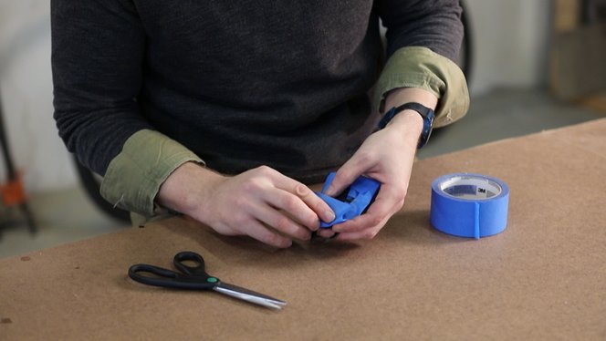

7. Bereiche, die keinen Decklack erhalten sollen, abkleben.
Schneiden Sie das Kreppband mit einer Schere oder einem Cutter-Messer zu. Kleben Sie es fest auf. Pressen Sie die Ränder fest an, damit keine Farbe daruntersickern kann.
8. Decklack auftragen (optional).
Durch das Auftragen einer Kontrastfarbe kreieren Sie mehrfarbige Farbverläufe oder satte Farbmischungen. Wenn Sie möchten, dass der Grundlack durchscheint, gehen Sie sparsam mit dem Decklack um – 1 bis 2 dünne Schichten reichen aus.
9. Mit Klarlack abschließen.
Wenn Sie Ihr Modell zwischen dem Auftragen der Farbschichten poliert haben, sollten schon 1 bis 2 dünne Schichten Klarlack für eine glänzende Oberfläche reichen. (Nach dem Polieren ist der Decklack selbst schon fast glänzend.) Es sind auch matte Lacke erhältlich, die Ihr Modell ebenfalls über Jahre hinweg schützen.
