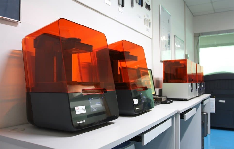

« La Form 2 a été à la hauteur des critiques positives que j'ai lues avant d'acheter nos premières imprimantes à Formlabs. Ces imprimantes se sont révélées très fiables, et Formlabs m'a offert une sélection de matériaux à tester. En outre, contrairement à de nombreuses autres imprimantes de qualité industrielle que nous possédions, son utilisation est très intuitive. Nos imprimantes 3D ne sont plus limitées à quelques ingénieurs qualifiés ; chacun peut les utiliser pour ses projets, ce que nous encourageons vivement. Ainsi, lorsque la Form 3 est sortie, nous en avons immédiatement précommandé deux pour répondre à notre demande croissante de prototypage. Nous avons maintenant un total de six imprimantes SLA de Formlabs », a déclaré M. Vong.
Hayco utilise actuellement six imprimantes SLA de Formlabs dans ses ateliers d'impression 3D. En raison de leur facilité d'utilisation, les imprimantes 3D ne sont plus limitées à quelques ingénieurs qualifiés : tout le monde est encouragé à les utiliser pour ses projets.

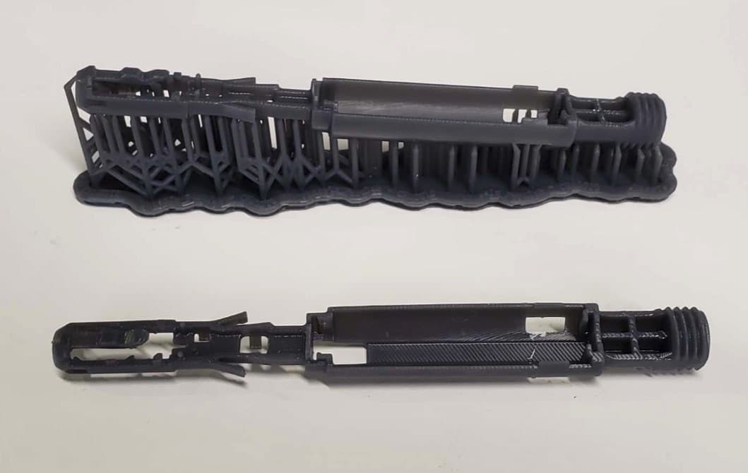

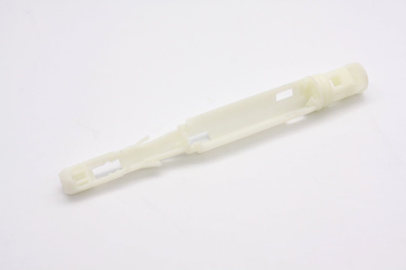

Un châssis de brosse à dents électrique imprimé en 3D avec White Resin sur la Form 3.
Les prototypes de châssis des brosses à dents électriques doivent être robustes et très précis pour pouvoir accueillir toute l'électronique.

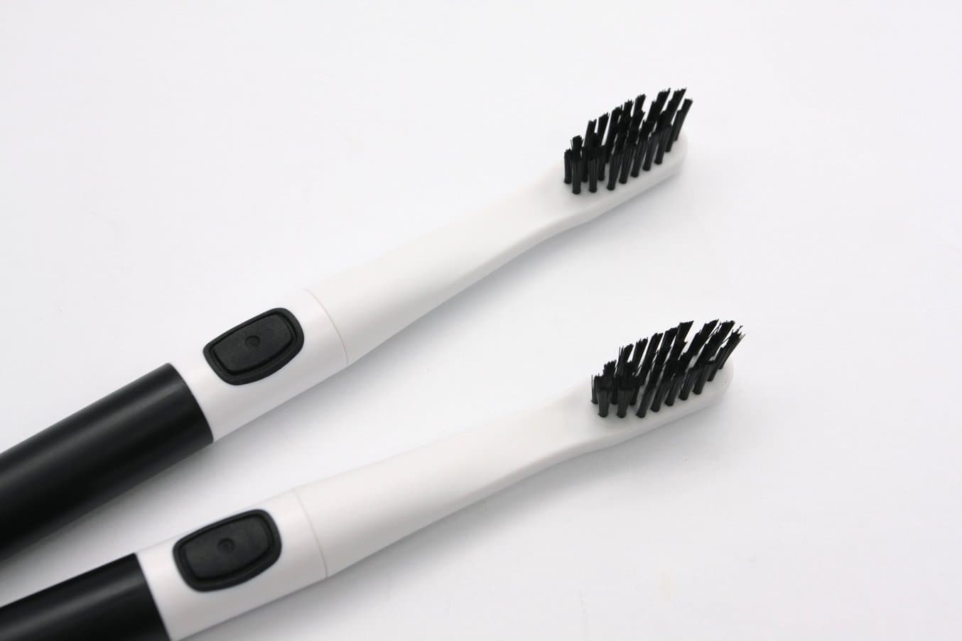

Un prototype de brosse à dents électrique imprimé sur la Form 3 avec White Resin (en bas), et le produit plastique final réalisé par moulage par injection (en haut).
« Nous utilisons désormais l'imprimante Form 3 et Tough 2000 Resin pour certains de nos prototypes. Les impressions sont très similaires à celles du POM (polyoxyméthylène) moulé par injection. Grâce à cela, nous sommes non seulement en mesure de construire un prototype à des fins de démonstration, mais aussi de tester différents modèles pour comparer leurs fonctionnalités, et d'optimiser les dimensions en quelques heures si nécessaire », a déclaré M. Vong.
Le prototype de châssis de brosse à dents électrique imprimé avec la résine technique Tough 2000 Resin de Formlabs.
