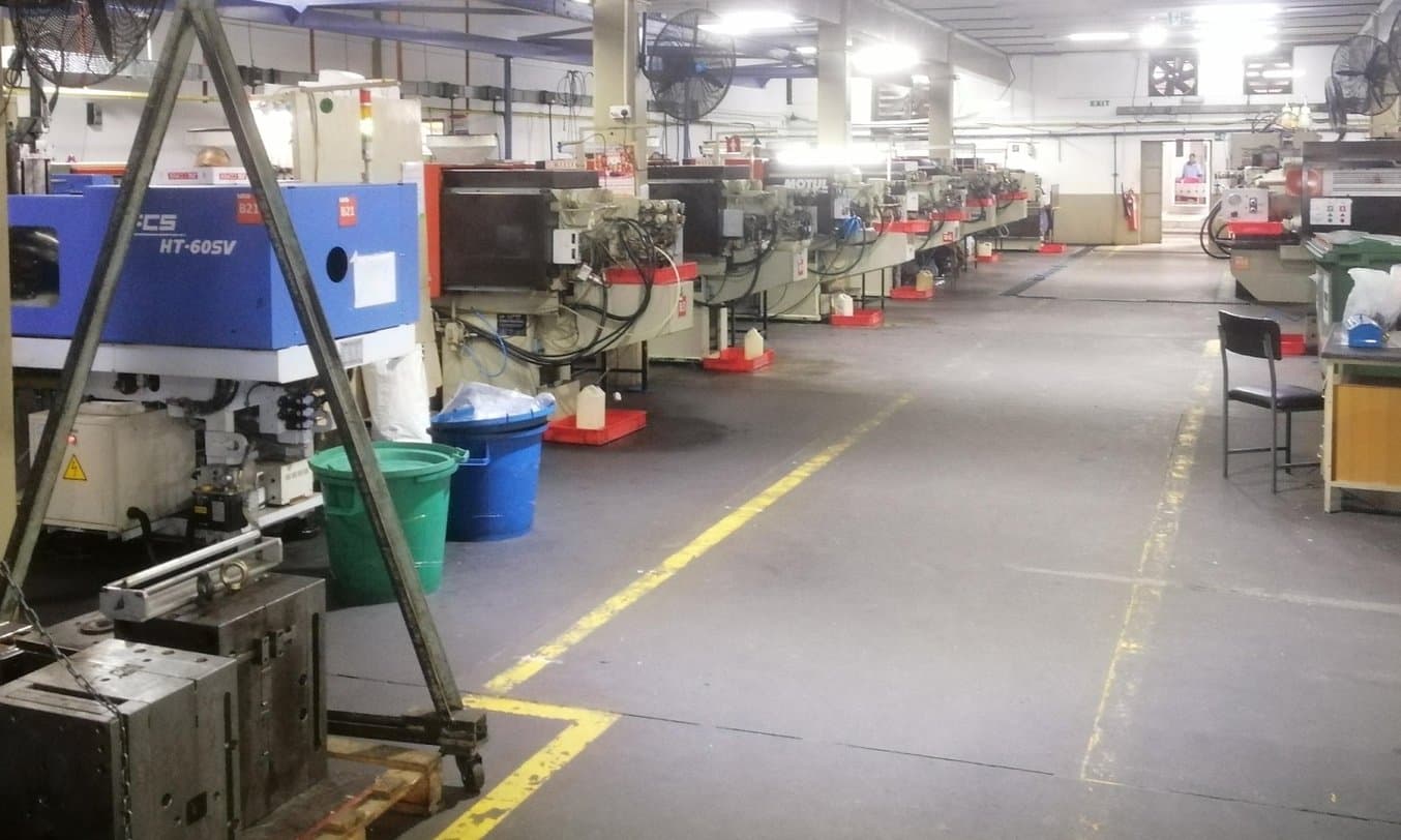

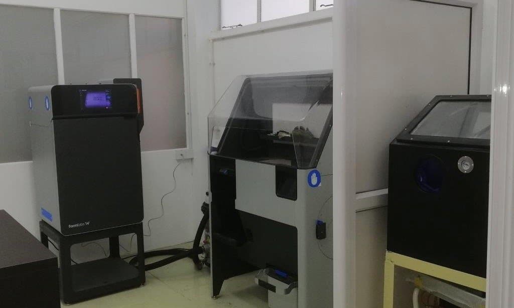

Sfruttando la potenza industriale di un impianto di produzione su larga scala (a sinistra), Plastinax produce più di un milione di paia di occhiali all'anno. Grazie alla presenza in-house di stampanti 3D come quelle della serie Fuse (al centro) e le Form 2 (a destra), l'azienda riesce a eseguire iterazioni più accurate e continuare a far crescere la propria attività.

Plastinax è ora in grado di sfruttare sia lo stampaggio a iniezione con le sue apparecchiature industriali (a sinistra) che la stampa 3D con materiali SLA e SLS (a destra, modelli in alto e al centro), così da realizzare montature che hanno le stesse caratteristiche estetiche e funzionali del prodotto per utilizzo finale (a destra, modello in basso).

Poter contare su una soluzione industriale avanzata in-house aiuta a mantenere il workflow efficiente. Devasagayaum utilizza sia la stampa SLA che quella SLS nel processo di progettazione. L'ingombro ridotto delle stampanti semplifica il passaggio da una tecnologia all'altra nel corso della giornata. Mentre la Fuse 1 crea prototipi funzionali che riportano precisamente minuscole differenze di grandezza, la Form 2 può stampare due montature in Clear Resin che verranno verniciate per mostrare varie opzioni per la finitura superficiale finale.
"Entrambe le tecnologie sono utili nel nostro processo di progettazione. La Nylon 12 Powder è simile alla poliammide di cui saranno costituite le montature finali realizzate tramite stampaggio a iniezione. Inoltre, è possibile applicare alle parti in Clear Resin alcune vernici e trame per mostrare le finiture superficiali che possiamo creare. Abbiamo la possibilità di sfruttare sia la finitura superficiale della stampa SLA, che la stabilità e la resistenza del nylon."

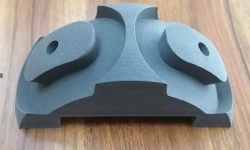

Oltre alla prototipazione, Plastinax si affida alle stampanti della serie Fuse anche per l'implementazione di nuovi workflow per la creazione di attrezzature. La leggera flessibilità del nylon e l'elevata precisione dimensionale offrono la possibilità di ideare, testare e produrre attrezzature resistenti utili nelle linee di produzione. Ad esempio, Devasagayaum stampa strumenti di formatura di lenti e basi per il taglio delle stesse, nonché per l'inserimento di cerniere di metallo flessibili nelle aste o per il mantenimento della montatura in posizione durante la realizzazione di cavità per l'applicazione di loghi metallici personalizzati.
Plastinax crea attrezzature per la formatura di lenti (a sinistra) o basi per l'inserimento di cerniere di metallo flessibili nelle aste degli occhiali o per la realizzazione tramite CNC di cavità sulle montature per l'applicazione di loghi metallici personalizzati.
