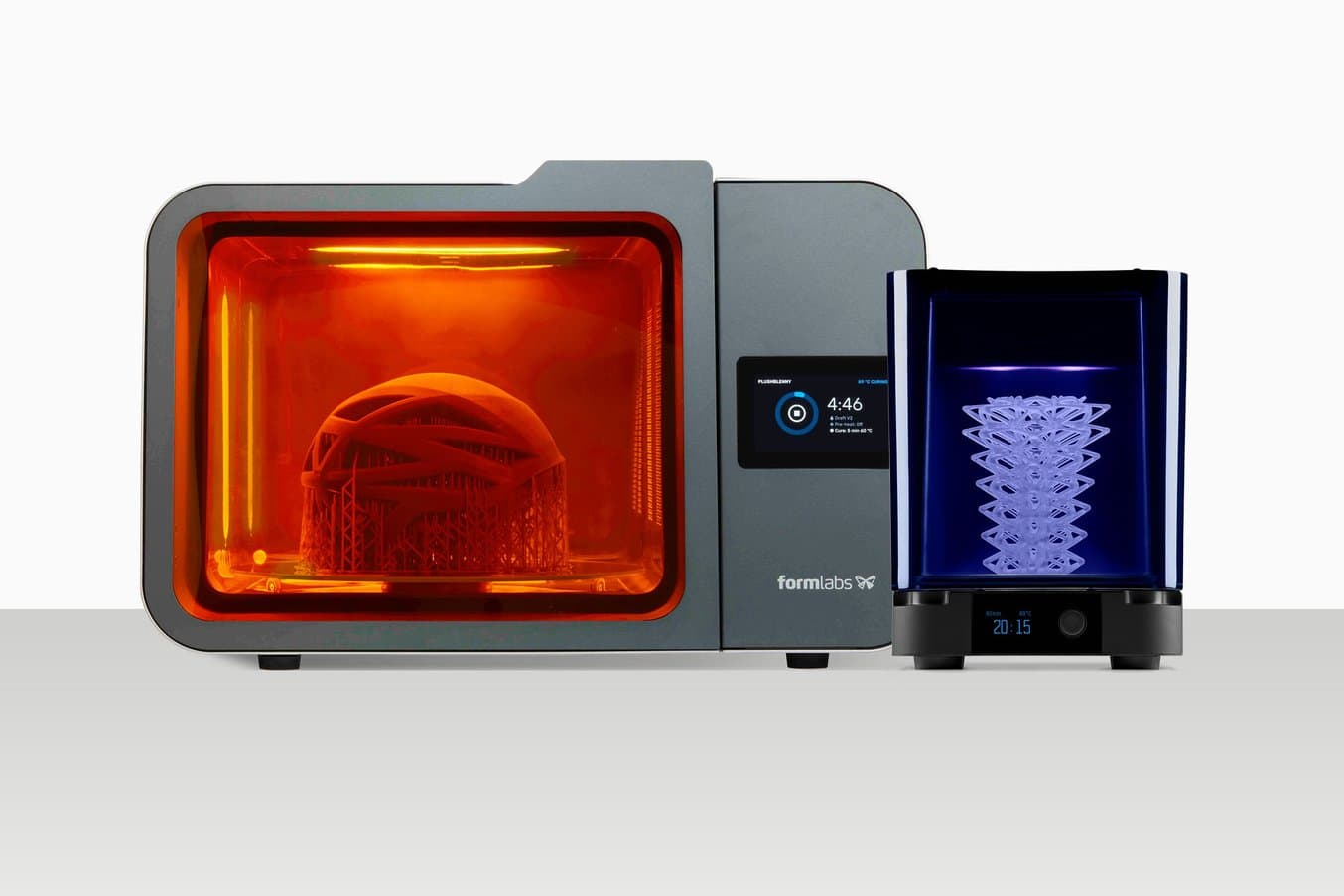

Jirama utilizza al proprio interno diverse stampanti e tecnologie, dalla stampa 3D a filamento a quella a resina. Per la realizzazione di questo progetto, la scelta è ricaduta sulla stampante a tecnologia SLA Form 3L di Formlabs per due motivi principali:
  1. L’ampio volume di stampa, particolarmente adatto alle dimensioni dei componenti del presepe.
  2. La possibilità di avere un dettaglio di stampa molto elevato, evidenziando perfettamente i minimi dettagli (es. naso, occhi, ecc.). La tecnologia SLA, a differenza di quella FDM, permette non solo di ottenere una superficie liscia e omogenea (senza rendere visibili gli strati), ma anche di svuotare parzialmente i pezzi al loro interno, risparmiando resina.
La resina prescelta per la stampa è stata la Grey Resin, materiale robusto che fornisce una finitura di superficie e un aspetto opaco e dettagli precisi.

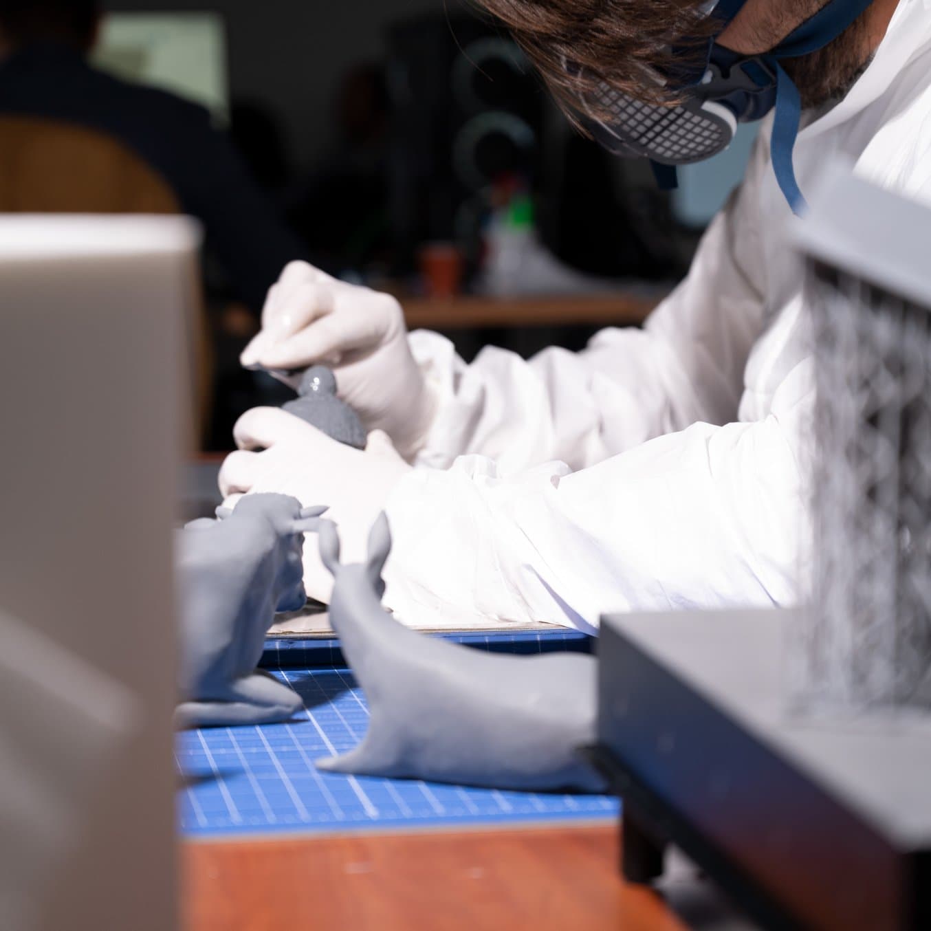

Dopo la rimozione manuale dei supporti, i pezzi sono stati levigati con diversi tipi di carta vetrata, più o meno leggera a seconda delle necessità, per ottenere una superficie che fosse il più possibile liscia ed omogenea.
Una volta completata la pulitura, è stata applicata una tecnica speciale: i pezzi finiti sono stati reimmersi all’interno della resina, dipinti a mano, e poi sottoposti direttamente a cottura per 3 ore a 70 gradi.
Questo processo ha permesso di ottenere una superficie liscia e lucida, senza dover aggiungere nessun altro tipo di prodotto come spray o pitture.

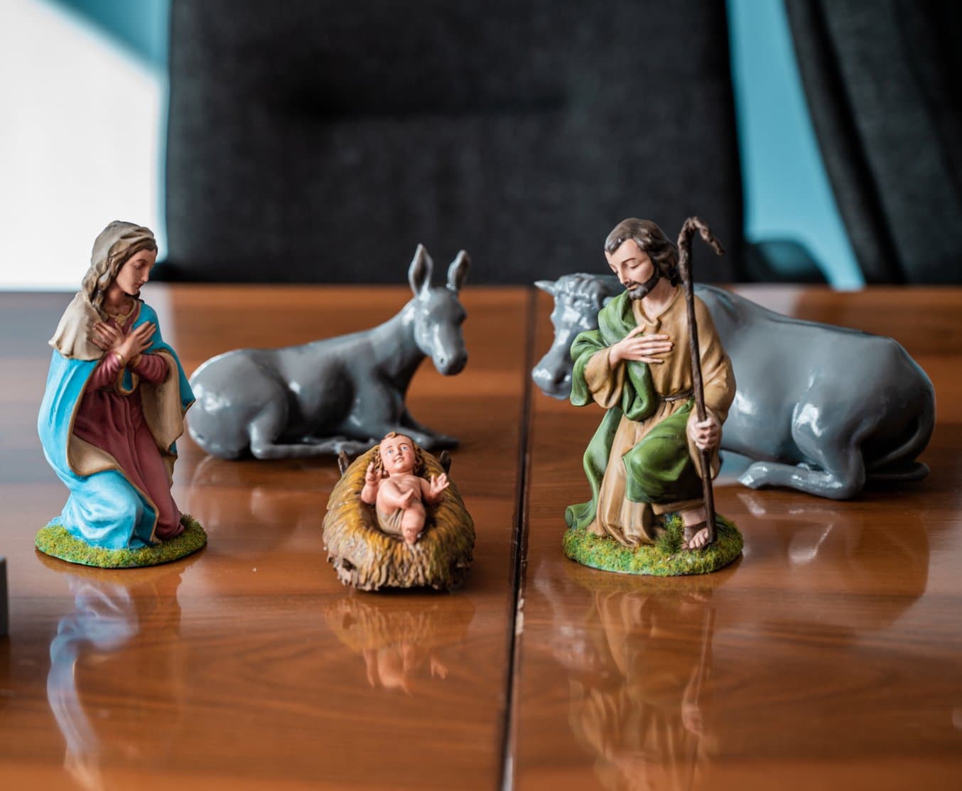

I tre elementi della Natività, invece, sono stati direttamente dipinti a mano da un artista e collaboratore esterno, con un risultato visivamente molto affine ai presepi tradizionali.
Per questi pezzi è stato saltato il passaggio della seconda passata di resina, per evitare che il colore potesse scivolare sulla resina non lavata ma cotta direttamente.

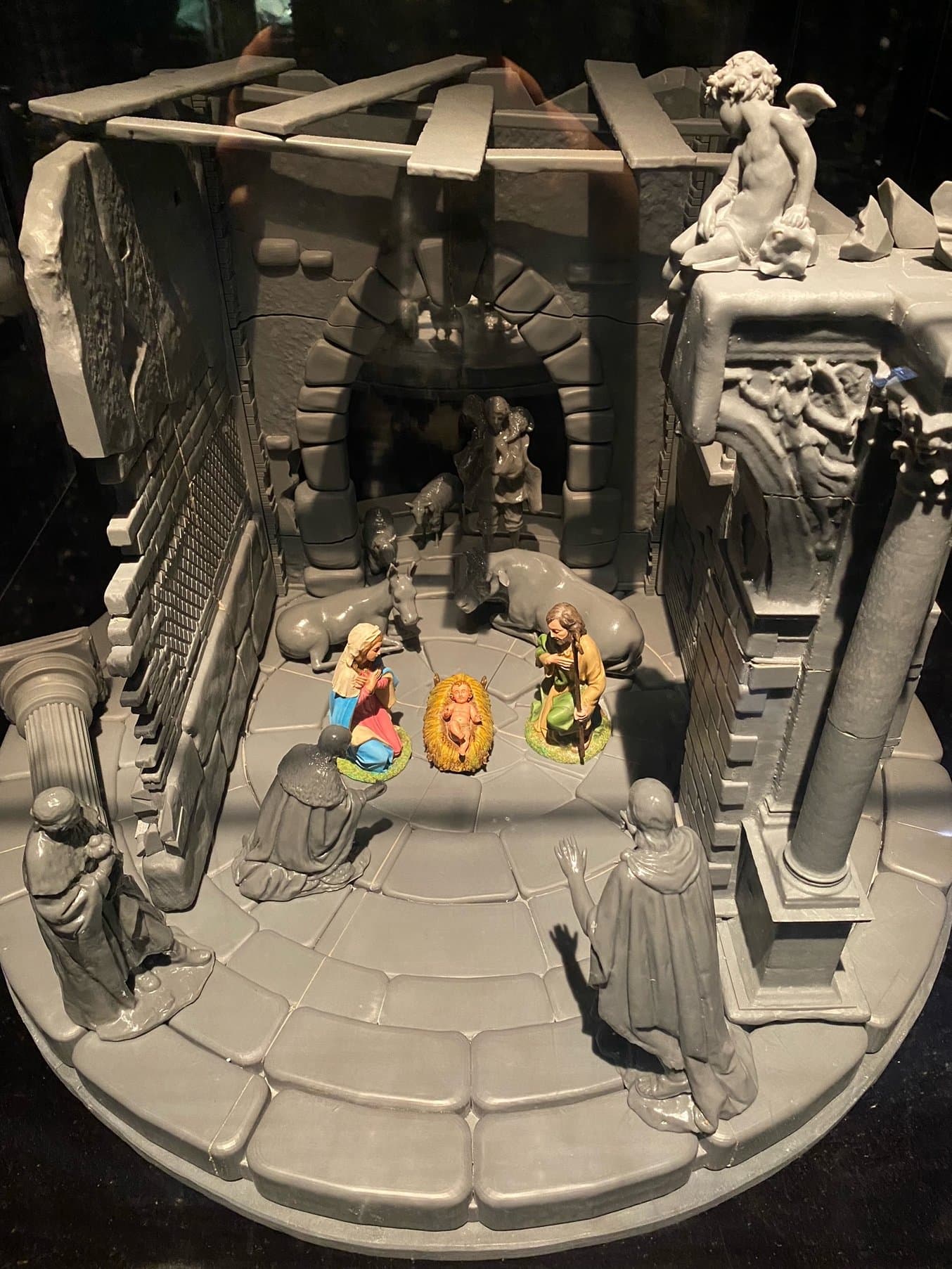

Così Jirama ha scelto la tecnologia SLA di Formlabs per creare un presepe interamente stampato in 3D che si inserisce nella secolare tradizione presepiale della città. L’opera di Jirama è un presepe completamente particolare e unico, strutturato su pianta circolare e con elementi contrastanti, dalla colonna romana al capitello greco. Ha un diametro di 80 cm,  raggiunge un’altezza di 60 cm e un peso totale di 15 kg. È composto da 32 pezzi, per ognuno dei quali i tempi di stampa si aggirano intorno alle 36 ore. Per completare tutto il presepe la startup ha impiegato circa un mese e mezzo. In particolare, grazie all’uso della prospettiva, lo sguardo dell’osservatore si focalizza sulla Natività.
