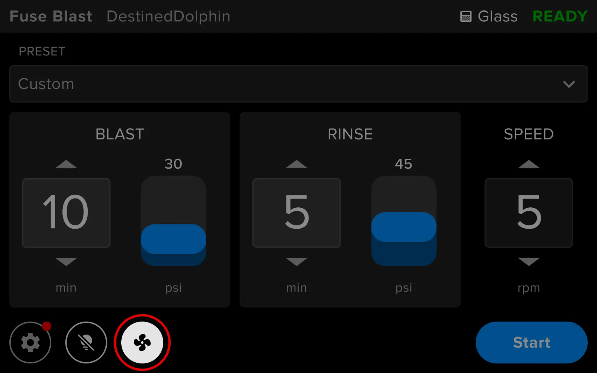

  1. If the fan is running, turn it off by clicking the fan icon in the bottom-right corner of the touchscreen, and wait one minute for powder to settle.
Fan icon on the Fuse Blast touchscreen

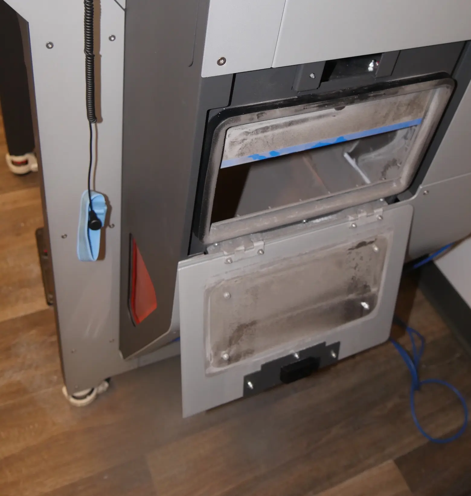

  1. Unlatch the waste hopper door on the right hand side of the machine to access the media filter mesh.
Open Fuse Blast waste hopper door

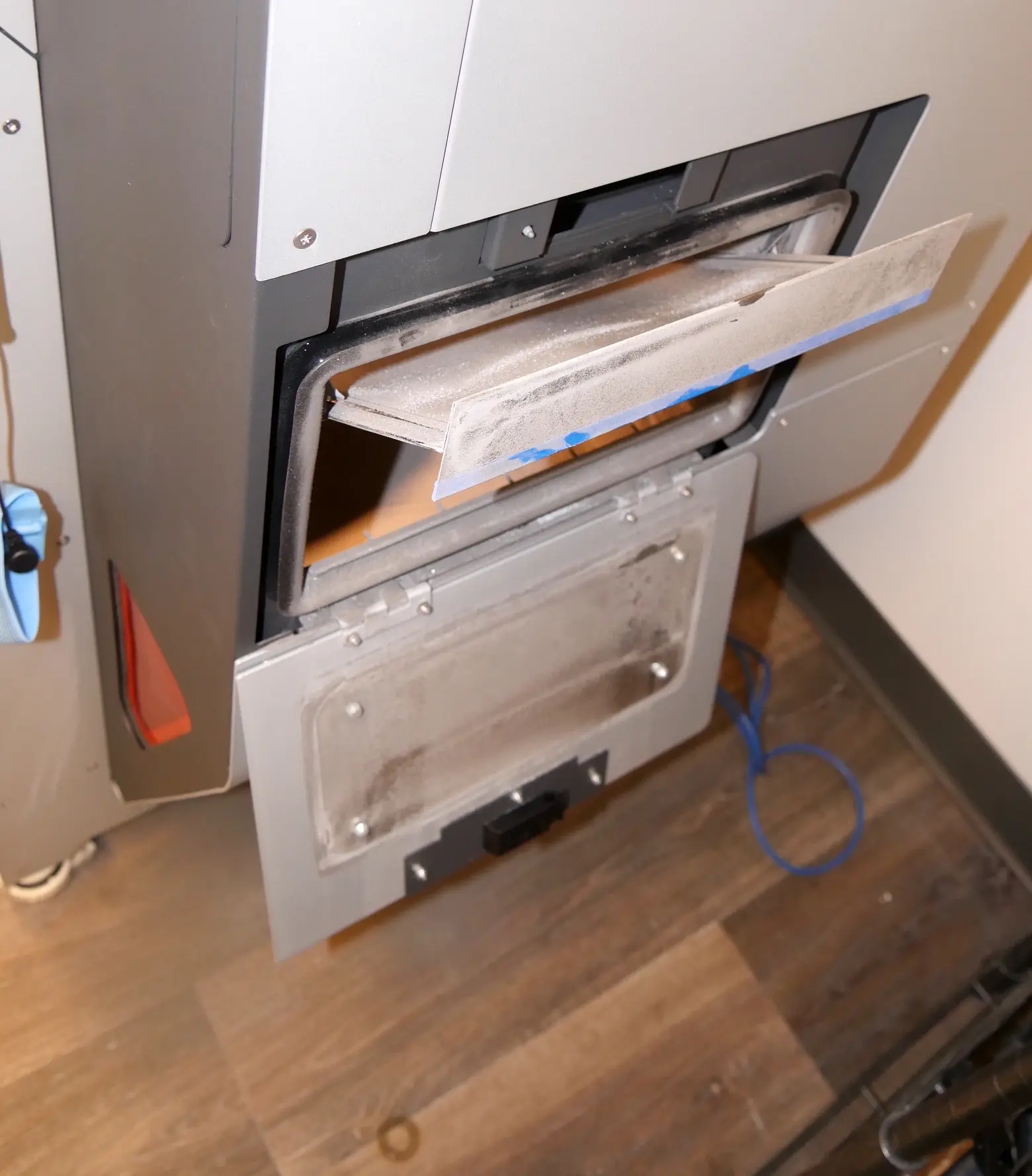

  1. Carefully begin to pull out the media filter mesh.
Partially removed Fuse Blast media filter

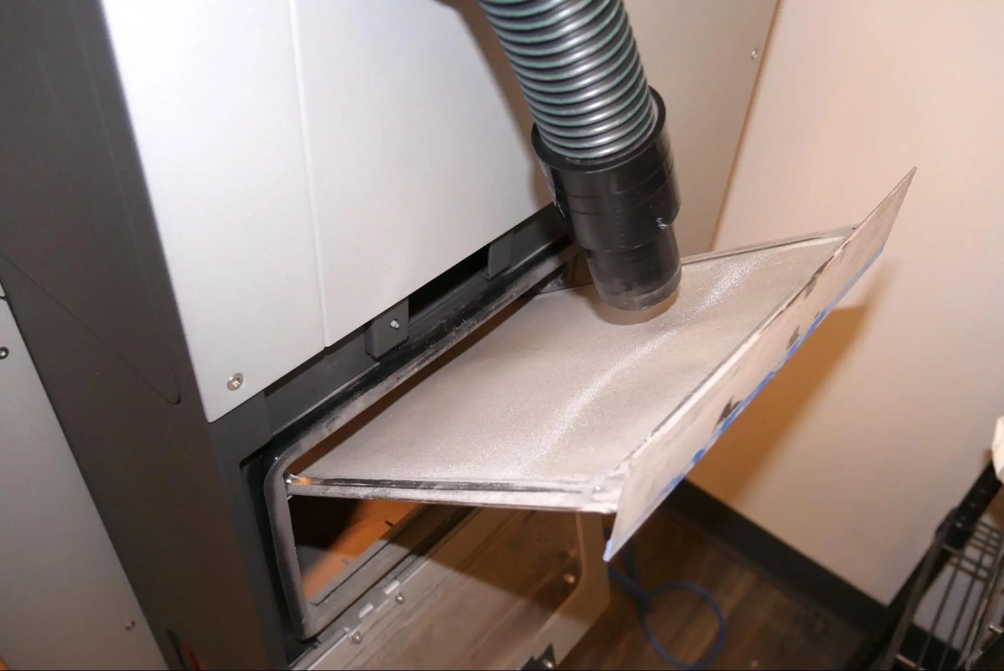

  1. While pulling out the media filter mesh with one hand, vacuum the top of the mesh from left to right with the other hand. Note any loose powder that falls down into the work area.
Vacuuming the Fuse Blast media filter
  1. Sposta l'aspirapolvere verso il basso e in orizzontale finché non avrai aspirato tutta la rete e non noterai l'assenza di polvere residua.
Avviso:
Non esercitare pressione o toccare la maglia con le mani, con l'aspirapolvere o con qualsiasi altro strumento rigido. Se eserciti forza sulla maglia, rischi di romperla, impedendo a questo componente di filtrare correttamente la polvere inutilizzabile.
  1. Riposiziona saldamente la rete del filtro del materiale nella Fuse Blast.
  2. Dopo aver reinstallato la rete del filtro del materiale, chiudi lo sportello del serbatoio dei rifiuti. Chiudi lo sportello e assicurati che sia completamente chiuso.
  3. Aspira la polvere residua che cade nell'area di lavoro.
